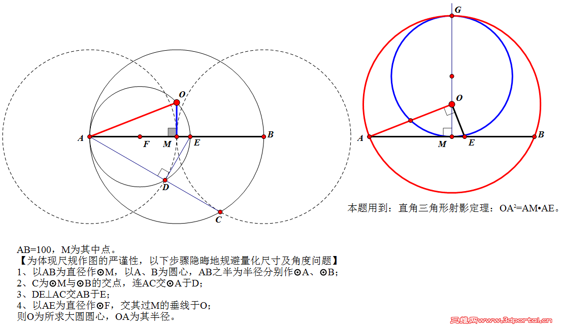

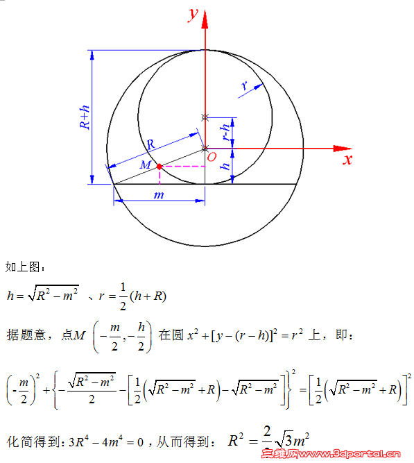

0 [  L% g3 R8 }' e解析几何:; A, F: V1 E, [1 J+ ~
& Z3 L5 g& }3 D% F. O( g- F; ?/ x# |8 R; O4 M
射影定理:9 n: L0 X! S! r) x
( p2 R+ M8 M( h2 S  k: K 20170706010252.png

厉害!学习了。感谢解答。

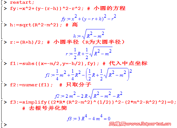

补充一下26楼:' W: q4 r2 X1 s
. {# B  a' A* z7 ~9 l; U
20170707231421.png " S" X+ R& ]7 b4 U

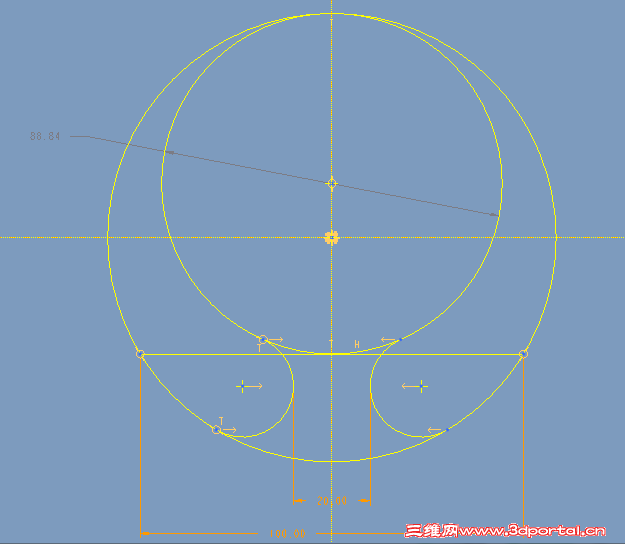

原位作图:
8 ^$ B+ T! R/ y# O- L3 [  Y+ _/ X( J; R! z( Y! S& G4 s8 s
20170710191739.png ( f0 `: g! N' _( Q9 ^7 `& P7 o
