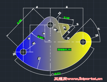

CAD几何作图竞赛题(2017年3月),至3月27日止5 {" `: K* {0 ^, e
一.竞赛题目(参见1楼附图)+ p# u1 R6 I5 u5 j6 g& P' @
感谢会员oxm44i提供练习题
; @' S- _: J' c! |9 v) ~& a/ W
7 Y0 C! t# M% z+ V) w# @0 s用AutoCAD作图法求出该题要求的5个数值。
+ c; @5 U5 c5 D: R& Q9 ]# ]尺寸精度要求精确到小数点后4 位。角度单位必须使用十进制度数,不得使用度/分/秒,百分
( v: `0 j5 s3 m0 e度和弧度,精度也要求精确到小数点后4位。) O9 L6 c- z+ r- s# r
- T4 ?* Y5 ?. W2 Z; H& Y
二.竞赛要求
- J) W6 O' y& H+ z, O$ W' s会员、技术团队成员都可以参加,版主不参加,使用AutoCAD、ACM和MDT二维软件,
7 o4 \, [- s* W4 W' _! o在规定时间内将作出的jpg附件在本主题下跟帖发表,只提供数值而没有所作图的截图或
$ W5 T) @/ O! @* r$ |' B' Udwg附件,将不予评奖。% d2 r$ U% W" o# e  k( b
附件阅读权限定为最高权限。活动结束后由版主统一取消阅读权限。$ g9 Y* `5 ]4 s
禁止会员利用马甲一起参赛,发现将严惩。( z9 c) {2 G" z. O
参赛会员注意:图片以“附件”形式上传,不要点击“插入全部附件”,/ c3 w+ U% D, v. l! W% h
阅读权限设置为“最高权限”。
0 h! N; |! M$ U2 X" T. s1 C答题请在本主题帖内发回复帖0 m  Y. `! O9 ~, _1 h8 X3 n6 {" f
三.竞赛时间
) x! u3 N7 k8 E5 B; o4 B& C2017年3月20日至2017年3月27日。
  J) M1 c" {0 J* U+ r/ f. u- Z% |7 [; R- V, u  _2 }7 R
四.·评选时间及方法
+ ?4 U8 P" B1 e2017年3月28日-2017年3月30日,由三维网技术论坛CAD版块
# f, x- _+ a4 V8 a! [2 A, K. A版主为评委,内部评选出各奖项。: S  ~/ d+ n: J
" h0 F6 X3 {' z# i7 h; I五.奖励
1 B- q! c5 S, ?5 s- {7 F1、一等奖:5题全对奖励三维币50;$ ?: K3 U( u$ @$ J6 O! Q
2、二等奖:答对4题奖励三维币40;
8 E  O* W5 W6 f% ]& |/ N4 V3、三等奖:答对3题奖励三维币30;
4 u5 O" _, u9 [4、四等奖:答对2题奖励三维币20;' ]  b/ i% D9 d: q2 |) }
5、五等奖:答对1题奖励三维币10;9 [2 o6 N; ]2 M8 f
6、作图基本符合要求者先各奖励10个三维币;
+ p. R# R0 h) o# R0 N  N7、根据竞赛实际情况会对奖励规则进行适当修改。3 l( W& o. [' T$ x1 `0 ^6 k: e
) l, _) f; y& H; }" Q2 l六.其它# H& T6 b6 \3 C2 k6 i/ A
竞赛结束后在本帖发回复帖进行点评和讨论

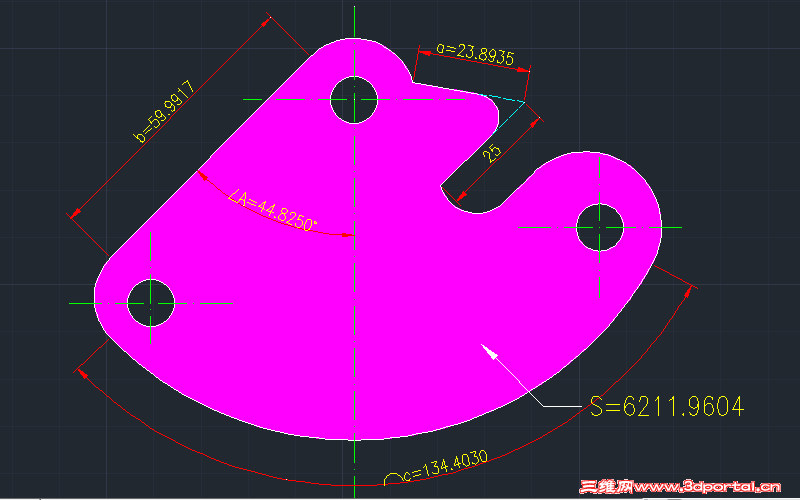

8 t$ |+ @6 D. x* ~竞赛已结束,成绩见下表:
) B) A% ?- t# y8 }' w
楼层
用户名
A
B
C
D
E
正确数
标准答案
23.0811
59.9917
134.4030
44.8250
6203.6892
3
gerald_lee
23.8935
59.9917
134.4030
44.8250
6211.9604
3
4
大隐于市
23.0811
59.9917
134.4030
44.8250
6203.6892
5
5
thor_lsd
23.1787
59.9917
134.2485
44.8250
6200.1734
2
6
tangdaoliang
0
7
2005llnn
0
8
blindman
23.0811
59.9917
134.4030
44.8250
6203.6892
5
9
大隐于市
0
10
tangdaoliang
23.0811
59.9917
134.4030
44.8250
6203.6892
5
11
fengxd
0
12
sihouko
23.0897
59.9926
134.9539
44.8241
6203.7613
0
13
TKG-09
23.8935
59.9917
134.4030
44.8250
6211.9604
3
14
gongwen0519
22.6636
59.9864
134.4030
44.5594
6225.4513
1
15
nstarcn
23.0120
59.9917
134.4428
43.2651
6134.7125
1
16
飞鱼
23.0811
59.9917
134.4030
45.3636
6203.6892
4
17
wql880429
23.8935
59.9917
134.4000
44.8200
1
18
fengxd
23.0811
59.9917
134.4030
44.8250
6203.6892
5
19
dmihg
23.8935
59.9917
134.4030
44.8250
6211.9604
3
20
搜一搜
23.0811
59.9917
134.4030
44.8250
6203.6892
5
21
pppsheng
23.0811
59.9917
134.4030
44.8250
6203.6892
5
22
kuangben8
23.8935
59.9917
134.4030
44.8250
6211.9604
3
23
chenqi
23.8935
59.9917
134.4030
44.8250
6211.9604
3
24
master3D
23.0811
59.9917
134.4030
44.8250
4
25
wupeiqi
23.8935
59.9917
134.4030
44.8250
6211.9604
3
26
mickalcoopa
23.8935
59.9917
134.6229
45.0000
6219.6199
1
27
inuyasha_pw
23.8935
59.9917
134.4030
44.8250
6211.9604
3
28
noname2010
23.0811
59.9917
134.4030
44.8250
6203.6892
5
29
百家争鸣
0
注:表中文字为红色者,代表答案错误;空白者代表未提供答案或答案不明确3 W& D9 D3 o! K4 t, s2 g7 Y$ X  \6 h
