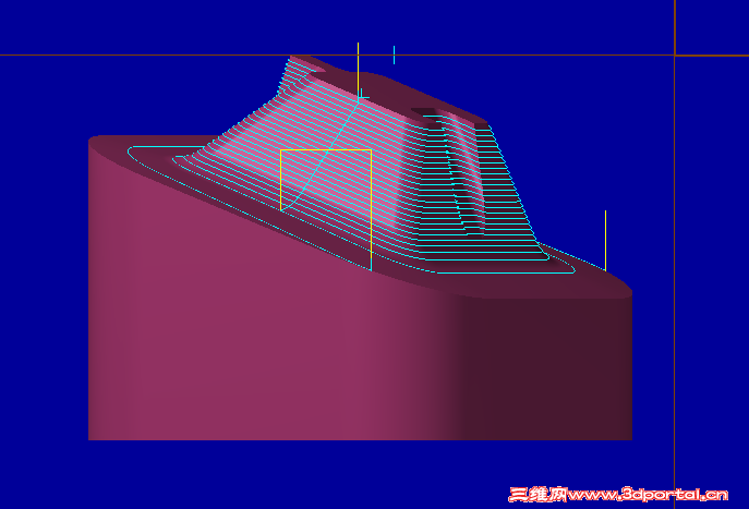

[分享] MC來做逆天等高超级流线
发表于 2016-11-11 00:02:07 | 显示全部楼层 来自: 中国广东深圳
wp2576 发表于 2016-11-8 22:42 static/image/common/back.gif
9 [- i1 }' W1 |% E' J看看这个更好,全螺旋!
& m; y# q1 F2 |- ]* `3 a  \) u
这是什么软件编的刀路
/ X/ W/ d% A! H/ {* O' ~

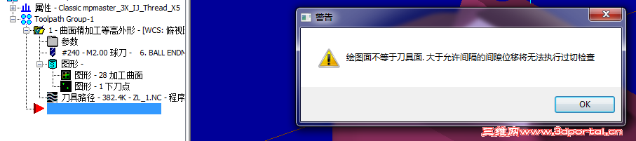

发表于 2016-11-17 10:36:33 | 显示全部楼层 来自: 中国四川成都
感觉这种刀路不敢拿去上机吧?哪位能试验下?

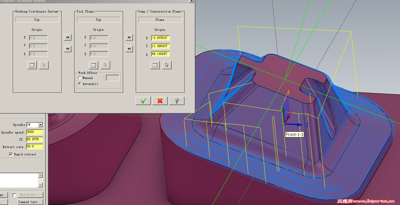

发表于 2016-11-17 10:38:37 | 显示全部楼层 来自: 中国四川成都
就是改变了下构图平面角度。
发表于 2016-11-17 10:40:08 | 显示全部楼层 来自: 中国四川成都
就是把构图平面改变换成了斜面。
发表于 2016-11-17 10:43:40 | 显示全部楼层 来自: 中国四川成都
无法执行过切检查的警告

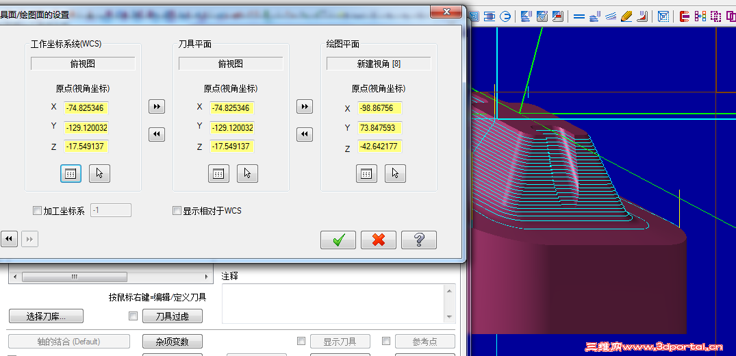

发表于 2016-11-17 21:09:07 | 显示全部楼层 来自: 中国四川成都
奇怪,同样的刀具平面设置,为什么传统的登高是正确的,高速加工的登高是错误的?为什么?求解答?谢谢!
发表于 2016-11-17 21:13:30 | 显示全部楼层 来自: 中国江苏
不仅无法执行过切检查,,而且后处理时还报警!; ^; [8 r# y$ q
发表于 2016-11-17 21:48:03 | 显示全部楼层 来自: 中国江苏苏州
这就是登高的路径啊

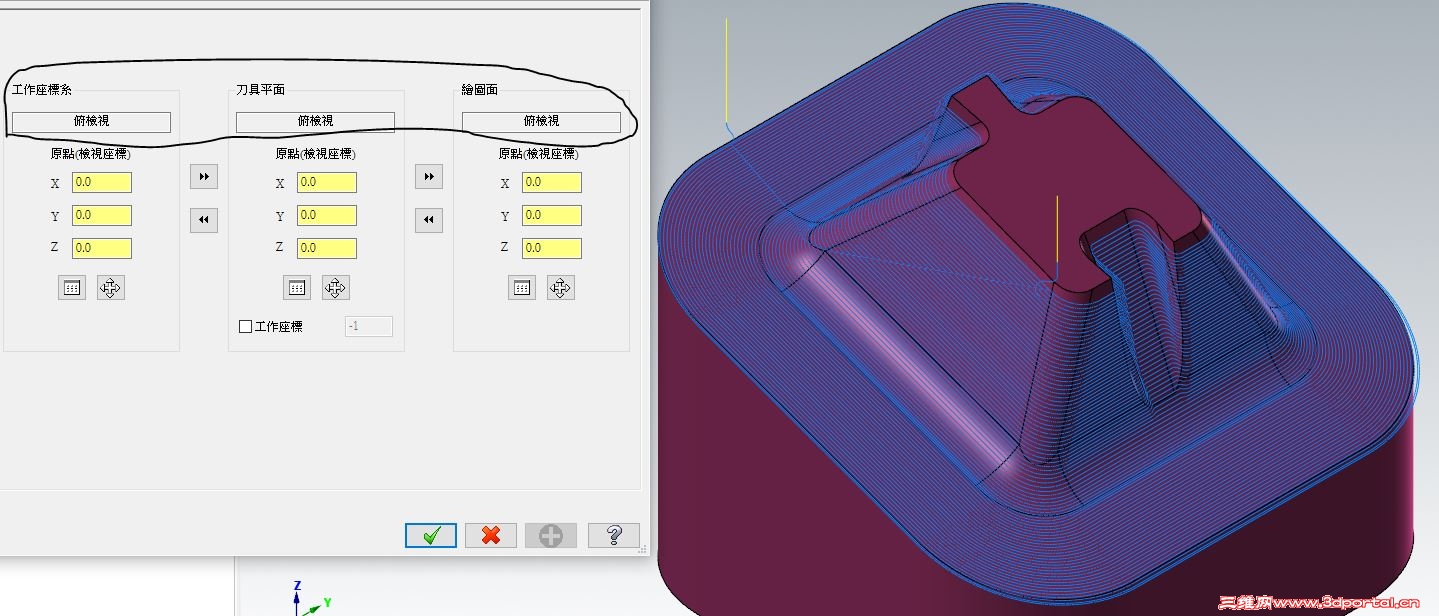

 楼主| 发表于 2016-11-17 23:52:59 | 显示全部楼层 来自: 中国台湾
3個面最後一定要一樣就對了 要不然當然會有問題啊  反正做出來是一定可以上機的

发表于 2016-11-18 12:41:23 | 显示全部楼层 来自: 中国四川成都
et111403 发表于 2016-11-17 23:52
9 u) U  ^9 C0 K, Z  r4 S3個面最後一定要一樣就對了 要不然當然會有問題啊  反正做出來是一定可以上機的
, C9 P, T4 ~/ b# X3 b5 i. S" [6 Q& s人才啊,放个图档来看看,三个面一样的都能等高做出来?

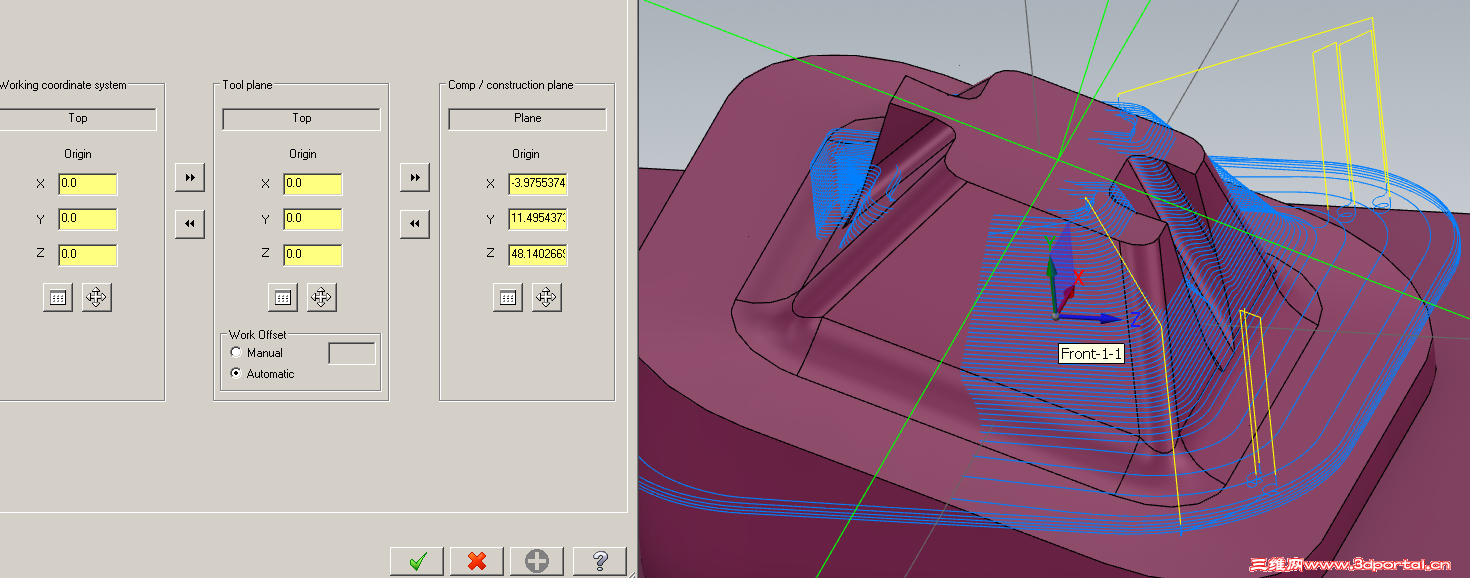

各位大神,,高速等高怎么不能加入引导线了,,??
1 J0 w+ f0 ~1 o* `2 ^$ F0 [$ R
 楼主| 发表于 2016-11-18 18:18:45 | 显示全部楼层 来自: 中国台湾
高速多了最小斜插和最大剖切還要等分線做什麼 這2種差不多是一樣的

貌似差的多啊!!做不出传统等高流线的效果
 楼主| 发表于 2016-11-18 22:54:57 | 显示全部楼层 来自: 中国台湾
一几一点凡 发表于 2016-11-18 22:15: H: R% a" o0 J4 q+ S: ?- A( k
! p( k( A" j& I% Z# a5 q  h8 o, j
最小斜插設0.01(要小 避免影響到剖切)  最大剖切設和Z深度一樣 試試
