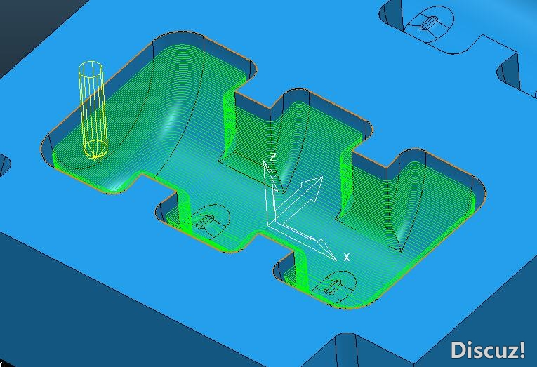

 楼主| 发表于 2016-10-22 23:50:00 | 显示全部楼层 来自: 中国广东深圳
传说MC 发表于 2016-10-21 20:03 static/image/common/back.gif0 M; {+ u0 A, V1 b  n) N0 F
这个可以吗?
$ a- t( ?3 S; C1 |- q
这个可以,这是什么刀路做的

发表于 2018-9-5 18:14:24 | 显示全部楼层 来自: 中国广东深圳
发表于 2018-9-8 12:36:56 | 显示全部楼层 来自: 中国广东广州
! x" Y+ i& v* T) e. P7 L3 W7 \, K4 K
7 g. J" n$ t4 w7 d这样刀路也是没有难度的!!!!!!!!!!!!!

发表于 2018-10-11 03:17:35 | 显示全部楼层 来自: 中国广东东莞
xiongbing 发表于 2018-9-8 12:365 o9 C$ s1 J4 p% x# i0 L6 e  d
, k+ b& ]5 q' C/ q
你这个底部明显不行。

发表于 2018-11-24 14:36:31 | 显示全部楼层 来自: 中国广东深圳
为什么我写的中间会有几个抬刀。不像你们的一刀进一刀出就好了  T, D3 G7 g& A; x5 }
! f- n- q8 I3 D: ?2 k$ ^
发表于 2018-11-24 14:37:36 | 显示全部楼层 来自: 中国广东深圳
为什么我写的中间会有几个抬刀。不像你们的一刀进一刀出就好了,能不能发一个你们写好的给我学习一下呀

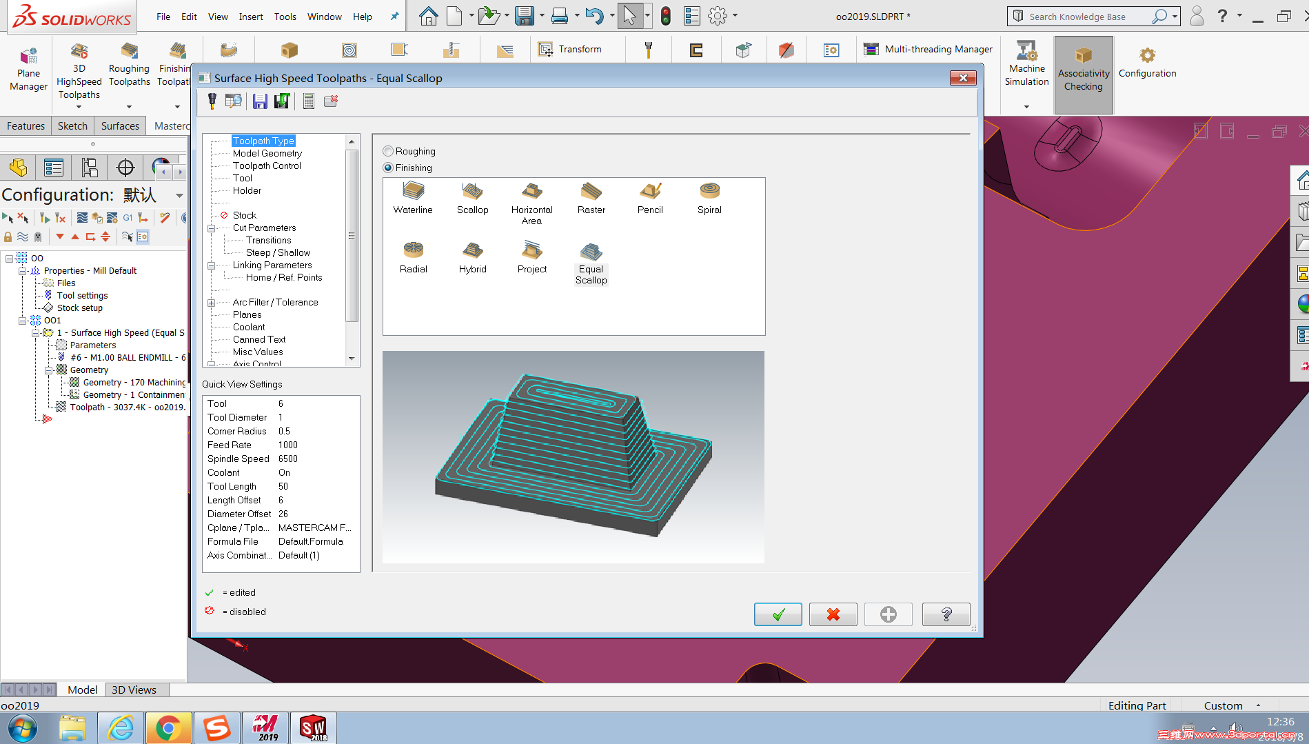

发表于 2019-5-4 22:54:08 | 显示全部楼层 来自: 中国台湾
本帖最后由 bird9077 于 2019-5-4 22:55 编辑 & T+ q8 Y% ~- H5 [* c( s
& p0 v- t* J$ U( R. B4 S
這是試過比較好的了 沒那ug好...
# J/ ?4 T" G9 E/ |實際機工感覺還是拆開作質量比較好! u8 L5 c& o: Q. l8 _4 E
一條刀路完成紋路應該沒比較好

发表于 2019-5-6 22:28:24 | 显示全部楼层 来自: 中国台湾
* u+ H. R. `& ^3 p. K2 p
) b9 }3 a( m. T% i1 ^有MC網友能做出比UG那刀路還順的嗎?9 C$ @* |3 \, k; B+ \/ N
et111403 和傳說MC 的圖片放大看的話     我做的也是   我看接近底部時不夠拉直
, U# b3 O+ x$ k' w9 P( v: D其實凹處到接近圓弧底部時    刀路還是偏向凹處   沒UG那樣比較趨近直線
) {! M' l  }2 y3 W2 M& _% R8 t1 B/ b不知懂意思否  放大看就知道了...
