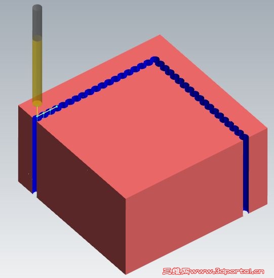

[分享] L形零件加工,有图,文档,希望对新手有帮助,用动态开粗,干切

1 f4 X; z9 I# V9 w: C8 W! v( E% d鋸床鋸掉欲留5mm以上應該很好控制,至少省1小時還多一塊備料,我都是這樣幹的

是的,这次太急了,直接上机干了,下次考虑自由锻备毛坯

加工九件换把刀.135一把,D12R1的刀具

SC45钢,变形不是很大,0.2左右,能接受

4 D* s5 \: h; H5 Y9 f一刀切,最深可以切两倍直径,S7000, F2000

' l4 n$ v5 M9 x+ c7 G- h' t! a不能用上刀片的刀杆,直接用ER20刀杆 D12筒夹夹D12R1的合金刀

上压板压的,做个靠山,每次换工件就不用校中心了

就这工序时间最长了,上面有网友说用锯床加工我觉的可行,省时又省刀片

5 X, [$ a. r' |* n/ q" k9 Y除了鋸床外用鑽孔加工將L型鑽下來也可省很多時間,L型處2邊各留2孔不要鑽穿,等下機台後再上鑽床鑽穿
