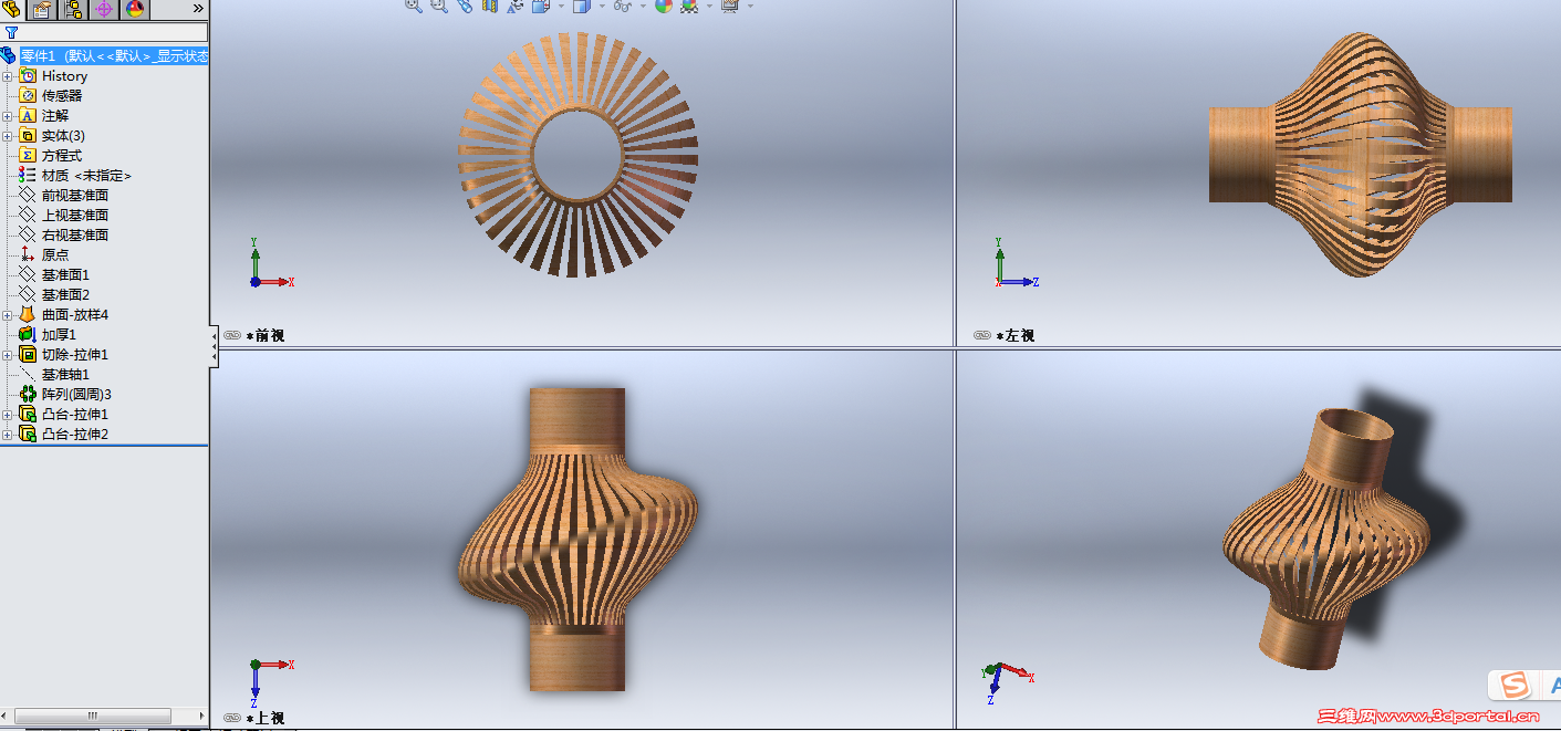

[已解决] 请大师帮忙画此图,用阵列方法

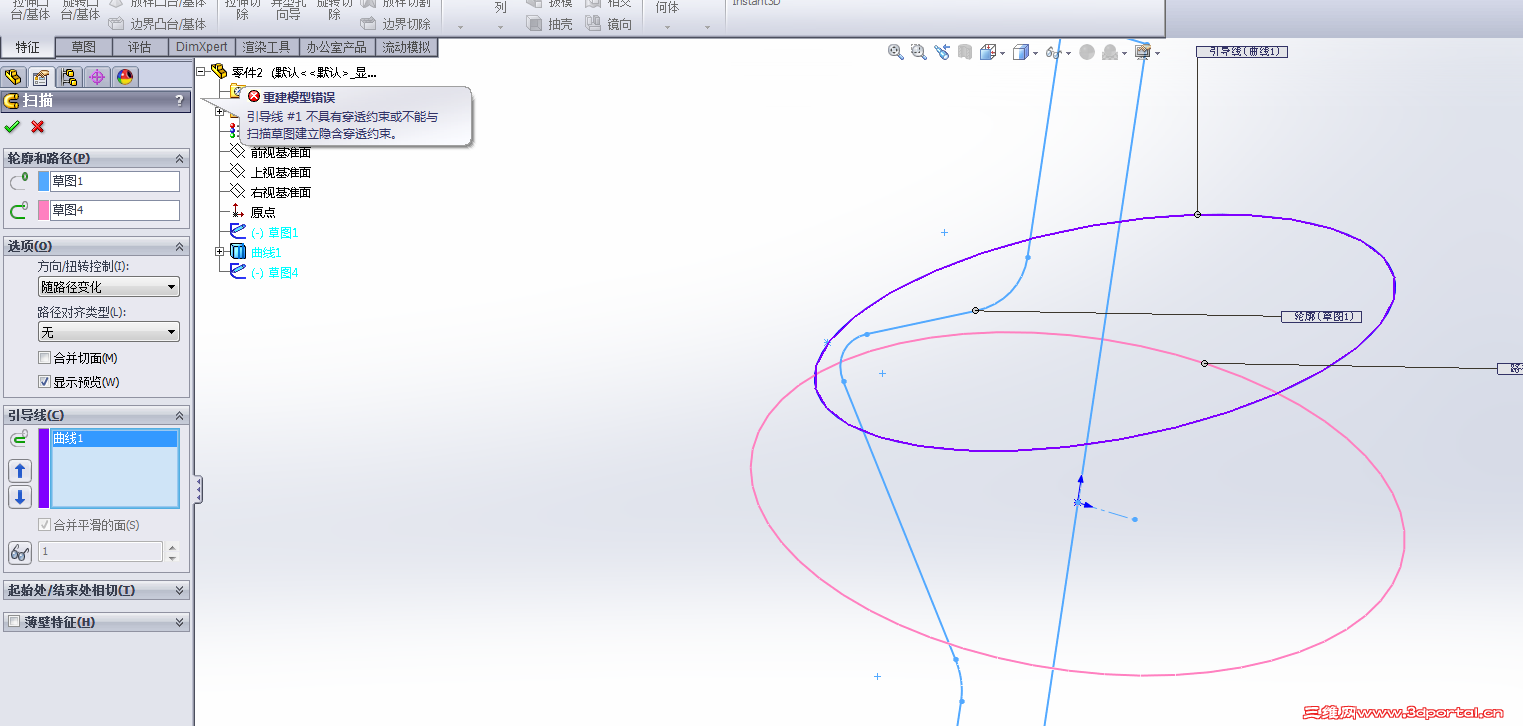

0 R% c( s. H& w+ Z1 a俺这个扫出来了……

大大,这里我这里怎么扫描不上,请问怎么办呢
) r( V2 |- b2 m7 x5 H; ]软件已经提示得比较清楚了,请确认轮廓草图的“点”与引导线是否建立有“穿透”关系。

谢谢大大讲解

挺漂亮的,我也刚刚试了一个

姗姗来迟2012版
