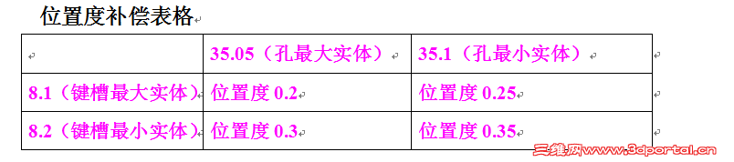

老师,这个位置度是0.2,是不是代表对称度是0.2啊?

楼主所提出的问题本身就是个大“问题”!4 z4 {; v" P6 }: H9 \
1、根据键槽的功能要求,对轴上键槽必须提出其中心平面对其旋转轴线(基准)的对称度要求,而绝不可能提什么位置度要求!
2 z% y0 V) |& r; P! [4 J) s2、一个平面几何元素,其位置必须由X、Y两个方向及相应尺寸(理论正确尺寸)限定,一个空间几何元素,其位置必须由X、Y、Z三个方向及相应尺寸(理论正确尺寸)方可限定。楼主给的图中对键槽中心平面提出的位置度要求,只给出了一个方向(φ35孔轴线方向),且无尺寸(理论正确尺寸)限定,这就毫无意义了。确切地说,这是个错误的标注。

这个标注是否有问题6 ^5 U' @$ b& y- r4 o
孔在最大实体尺寸的时候可以补偿给位置度--也就是对称度
: @; S& t3 O. o  _; C& S从装配关系来说是谬论+ q$ H6 {9 Y# i  C4 E. m+ k
因为只有孔在最小实体尺寸的时候装配才可以得到补偿
# w; ]7 j3 r, Y+ e最大实体尺寸的时候得到的补偿量肯定是最小的# v0 ~0 O6 E. o: ]
因此建议将你的标注后面 的基准后面的A后面的M去掉。

你这位置度画的有意思,控制它的理论尺寸是什么?

首先8+0.2/+0.1这个尺寸和位置度没有关系,他表示的是这个孔的大小符合这个公差
  c& l8 q5 h( G# l* R& n- \' O) G位置度说明这个孔的位置有什么要求,3 A; Y7 d- h5 D  |2 A
0.2M的意思是:当孔35的尺寸为35.1 时位置度为0.2.当孔的尺寸为35.05时,位置度为0.2+0.05=0.25(称为bonus)$ Y3 y7 F9 A: z2 s2 G
AM的话我觉得是不是有点问题,这个你需要确认一下
发表于 2016-8-16 11:01:14 | 显示全部楼层 来自: 中国浙江宁波
最大实体要求用于被测要素 ,同时也用于基准要素
6 \! I; @" E/ `% d  J8 b键槽宽度尺寸8.1~8.2,最大实体:7.9, 此尺寸合格!

& J3 a: Y4 }( T; L2 ^* z2 m; [个人理解:图示8mm键槽在最大实体(键槽宽度是下公差时)相对于内圆直径Φ35最大实体(直径是下公差时)位置度是0.2,因此测量出的位置度要加上键槽宽度与内孔直径位置度补偿值。
