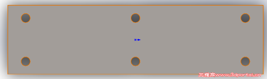

 楼主| 发表于 2016-5-15 09:04:01 | 显示全部楼层 来自: 中国内蒙古呼和浩特
我爱用acad 发表于 2016-5-15 08:54
) K7 I: ^- I1 k+ |% P/ o  I, m' I- g刚度较差(即有变形),强度应该没问题,如对变形要求不高,可用钢板。
' U2 m) ^& i) b0 P) @从16#分析结果看,最大变形为0.24m ...
. @  o3 F+ ^( y+ F: M! Y" _
看到你的回贴,看懂了16#的第二图。4 K3 B. S7 D0 k6 q
如果最大变形仅有0.24mm,就可以使用了。
, n, x9 _, E  D' X0 |" _由于学校里学习的强度校核计算忘得一干二净,客户需要一个这样的结构,不知道怎么计算。
( Z6 |5 Q0 S% j5 k! f, |谢谢大家的帮忙。

发表于 2016-5-15 09:58:41 | 显示全部楼层 来自: 中国广西南宁
本帖最后由 repzk031 于 2016-5-15 10:14 编辑 + R, x5 U3 n! v$ T* ~" h
& L; i: d: ?1 w我用受力分析软件加载分析了下,按您画的尺寸(长度498,宽度135,材料45#,)分析,无问题的,是合适的,不过我建议您,把板调质下,会更好,也可以在使用6个M16内六角螺钉固定油缸板,中间加两个如图,这样受力更好,中间那组孔的两边,各放置2个油缸1 n6 C6 J; j+ f- x2 K) o

 楼主| 发表于 2016-6-30 22:01:44 | 显示全部楼层 来自: 中国浙江湖州
sybcjj 发表于 2016-5-4 13:530 Y; p' j5 ]6 Y7 x  @/ j1 i0 P
看看能行么
% ?  ]) v3 b8 Z6 |该设备已交付使用。, Q* [& l$ P* V: u0 L
谢谢帮忙校核。* b" j& D* y# U7 o/ y$ `
上板的厚度实际设计为厚度48mm的Q235A钢板,经试验,中间的最大变形量为0.4mm。出厂试验时几乎看不到变形。3 G. y2 C) U: z' W6 t7 M5 F

发表于 2016-7-1 16:02:36 | 显示全部楼层 来自: 中国广东广州
9619 发表于 2016-6-30 22:015 b$ P; u/ `& S( l! b& p8 L
该设备已交付使用。
* x: b" N/ j6 P4 V9 v  @" n谢谢帮忙校核。
* s% f, i/ Y$ a" u3 y- d5 c* E( H3 p上板的厚度实际设计为厚度48mm的Q235A钢板,经试验,中间的最大变 ...
  }0 m0 o1 U% N+ A
不客气,相互学习,共同进步。
