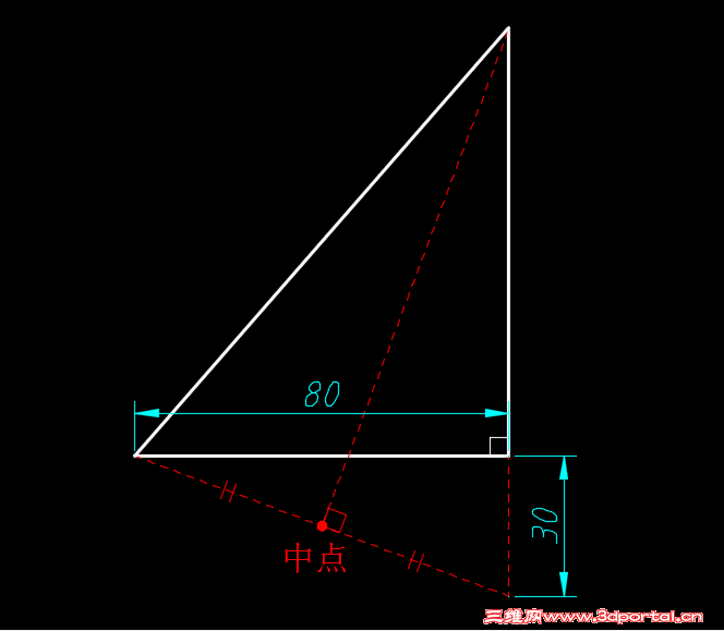

发表于 2016-4-24 08:22:55 | 显示全部楼层 来自: 中国江苏苏州
这次关键是作出那个直角三角形,其他的就好办了。

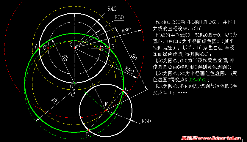

发表于 2016-4-24 12:05:07 | 显示全部楼层 来自: 中国广东肇庆
回帖奖励 +10 点三维币
三角形尺规作法,供参考:

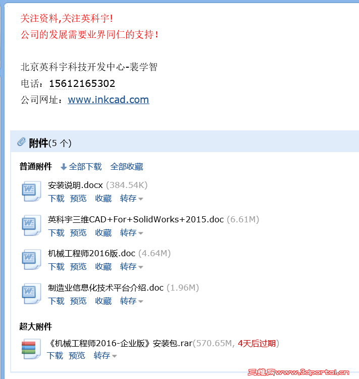

发表于 2016-4-27 19:25:19 | 显示全部楼层 来自: 中国江苏苏州
我已收到,电话通知我,软件在邮箱中。( M0 @7 L" E0 o/ a8 z# ~% T0 K5 Q, Y+ Q
机械软件.PNG / D3 Y) b8 O, |
下载并安装了,并得到了口令(注册码)
2005llnn + 5 好消息
