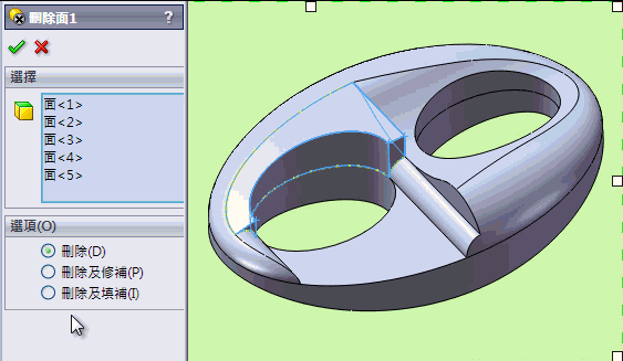

多谢梁大的指点
+ q- M, S5 d( q* Y8 U. Z) N- i6 J依據18#的作圖,在2012版的 "刪除面"  就可以 "刪除填補相切面",
/ c) W7 ^4 p  h% R2 e- ?所以 "曲面填充" 省掉了.

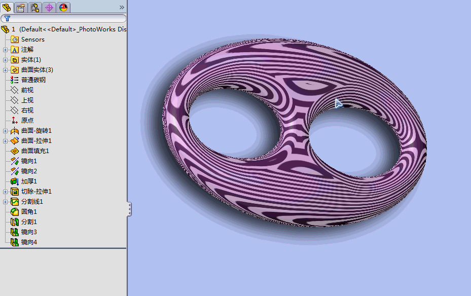

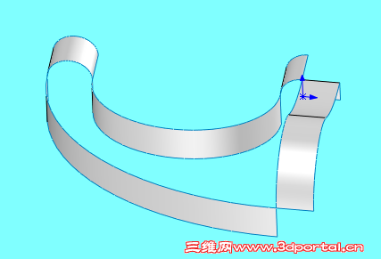

啊,原来如此,是我死脑筋了,这就是高手和庸才的区别,多谢丹大指点。
/ w- c/ R% W+ g$ H3 G另我看过丹大的G2曲面教程,这个图和教程差不多,我楞是没法把曲面填出来,还望丹大赐教。
; n  i+ |, {: z. y3 S9 ^, M7 O/ S
& `& {7 D) \3 E" M( g1 V$ F( H Snap1.png 0 Z' V# K2 U0 d" G9 Z6 `
: p) @: C# a7 X8 ^! M% z: x 曲面练习.rar (73.48 KB, 下载次数: 8)

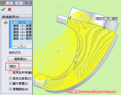

发表于 2016-4-1 14:28:16 | 显示全部楼层 来自: 中国浙江嘉兴
keilei001 发表于 2016-4-1 11:245 O) [! Q2 S& w$ \
: {: o" X. e1 ?3 w+ w7 p) N) V另我看过丹大的G2曲面教程,这个 ...
0 u/ l5 q1 C  L2 ?曲面填補 -- 相切 , 2012可以的.$ X" _* o8 ?7 @# P1 ?

 楼主| 发表于 2016-4-1 14:44:30 | 显示全部楼层 来自: 中国广东肇庆
' c2 t- q6 q9 @) J3 a1 S; `! `* _
ryouss 发表于 2016-4-1 14:28% z+ x" M) W6 d# m
) P( [2 t: J+ Q

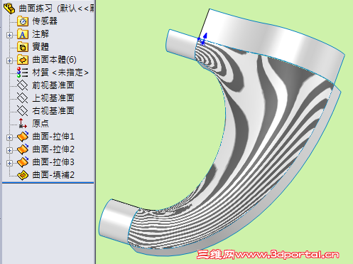

多谢梁大,同样的版本、同样的模型,同样用了相切,为什么我的就不行呢?
2 L7 t. `- _6 A是否和边线的选择次序有关?
0 q1 i& F! R* ^4 _梁大能否把改好的文件传上来让我学习一下,谢谢。$ u+ B, R3 l7 ~5 {5 i1 W1 P* H

多谢梁大。这样是可以的,但不是想要的结果,我希望面和所有边线相切,这样曲面才能顺滑。

4 J9 O) V, i; h7 ], r梁大传的这个能顺利地做到曲面和各边相切,也就验证了这样的结果是可以实现的。
$ Z" g) V7 ~% W- d8 n& d# l但用自己的图,试过把辅助面缝合成一个整体、也试了其他好多方法都没能成功。

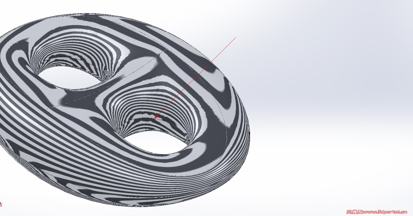

发表于 2016-4-2 10:46:31 | 显示全部楼层 来自: 中国浙江杭州
回K大:
- G& C% C1 P' P我也用这方法试了好久,得到的最好效果就是这样了,另外圆角处有些问题。

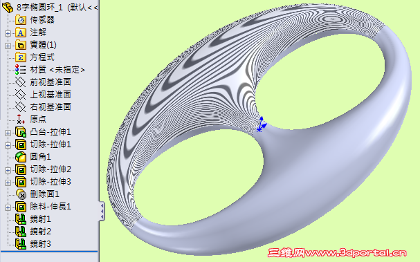

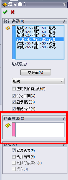

另请教木大和梁大,填充曲面中的这个约束曲线选项如何使用。, J! n  o* h' A# D3 X
2 L+ R( r2 C: v1 O/ t3 ]

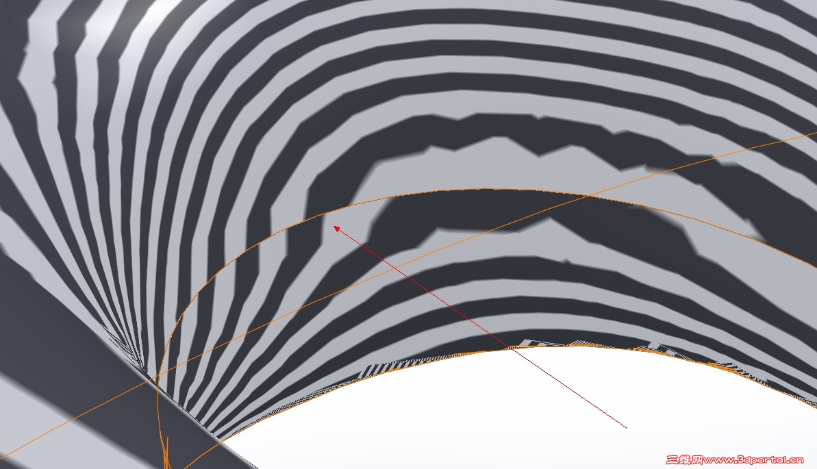

发表于 2016-4-2 13:17:38 | 显示全部楼层 来自: 中国天津
小弟不才,斗胆指出英雄大大的模型有一不完美之处:
! ?" s% d5 F2 `! F, {( S. P7 o 9DA9A01F83FBB42C269679EFDF286581.jpg E944651240ED13871805CD292419263A.jpg
, F/ o# X: n  O0 m. i4 w内孔的镜像连接处,因为开始拉伸时有拔模角度,所以镜像后接触方式为相触,导致斑马线不连续
2 e  R* }8 r# a/ d( w0 V7 V& V
, [. K7 ~- n5 Z1 A$ ]' |6 [* _7 ^# B. Y1 e4 E: y  I( A" R) C
E9B411944FB0E87449CEA863ECBCED44.jpg 把模型特征稍作处理,就很漂亮了
9 }! Q1 @3 _& N1 _4 j5 H" E& R, f. g& G8 b: k0 _
这个图也就是英雄大大随手一画,晚辈只是鸡蛋里挑骨头,望前辈见谅

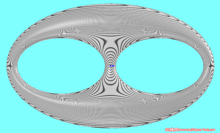

 楼主| 发表于 2016-4-9 16:46:50 | 显示全部楼层 来自: 中国广东肇庆
补上一个我认为比较理想的源文件3 f" }5 Q" T$ `# y8 @7 z* P' k1 G
Snap1.png   w( M0 O3 t& N
" T( g- j8 F# B/ _. h) Y2012
" B, a0 ?8 H5 r( r: F 8字椭圆环.rar (1.49 MB, 下载次数: 9)

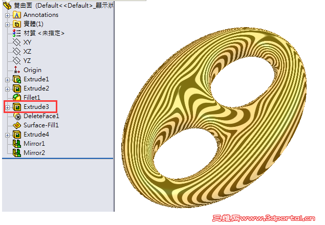

发表于 2016-4-10 13:28:09 | 显示全部楼层 来自: 中国台湾
47#的附檔省掉 " 曲面填充 "* B. s& z5 d' j% P( L
8字椭圆环_1.rar (1.56 MB, 下载次数: 4)

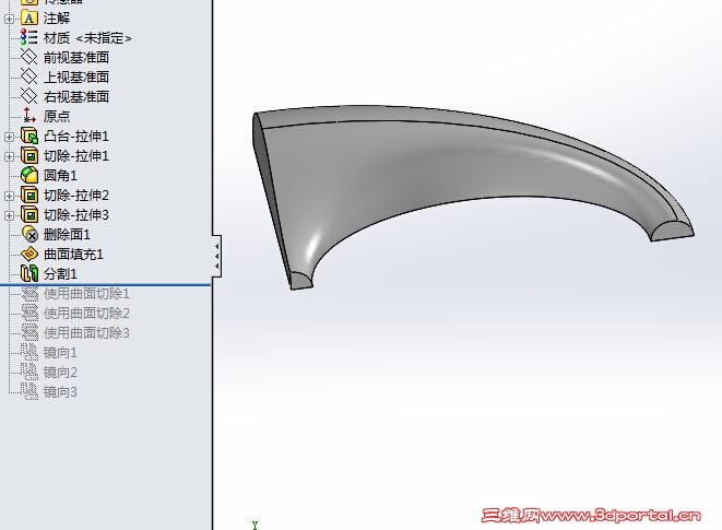

3 ?, o, t2 L& E$ A  m梁大,K大的档案里,3次曲面切除其实可以用一步分割即可搞定:* z8 C$ s' c$ T
; z$ w( v7 c( m另请教梁大,为何丹大的贴图只用了一次切除拉伸就直接删除面了,
3 x8 |1 B' h# q4 ^) W目前我的做法和K差不多,2次拉切后删除面+填充- I0 k, u5 |( g) i: F

发表于 2016-4-10 14:58:03 | 显示全部楼层 来自: 中国台湾
zh_x0511 发表于 2016-4-10 13:439 V3 ^; J3 F" W
3 H4 X+ H- L9 e% h8 B% }4 R1 u1 G  v% [. r1 F
另请教梁大,为何丹大的贴图只用了一次 ...
7 m* p" y+ S5 Z1 w2 |- U是可以簡化
