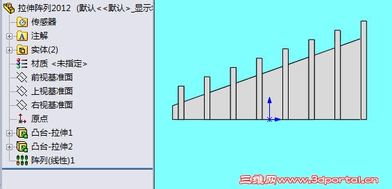

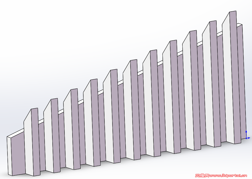

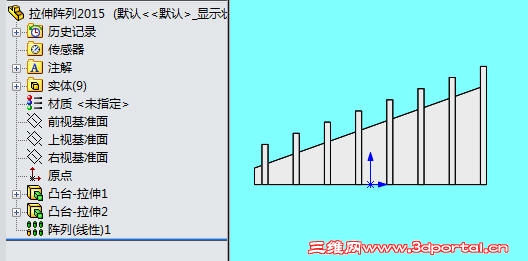

发现同样的做法在2012和2015中的结果是不一样的。
5 Y  H. s6 A( U阵列后2012显示的2个实体,而2015有9个实体。
3 \+ c. u# c1 U: V" K Snap1.jpg
) s7 \. }3 @: @$ ?% v+ c
4 O$ |6 [* u4 @( N; z5 L8 f3 Z8 U; \- ] Snap2.jpg . W+ I- [' {$ K( F: C  w+ l  Q9 \
发表于 2016-2-18 10:51:32 | 显示全部楼层 来自: 中国上海
因为你的拉伸终止条件是到达该底面,阵列对象是特征的非随形阵列,可以看作将该特征按指定方向移动到指定距离处重新做一次特征,在此处就是在新的位置拉伸到底面。
