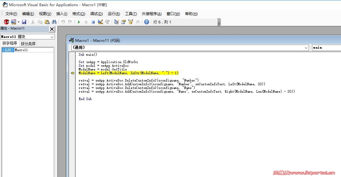

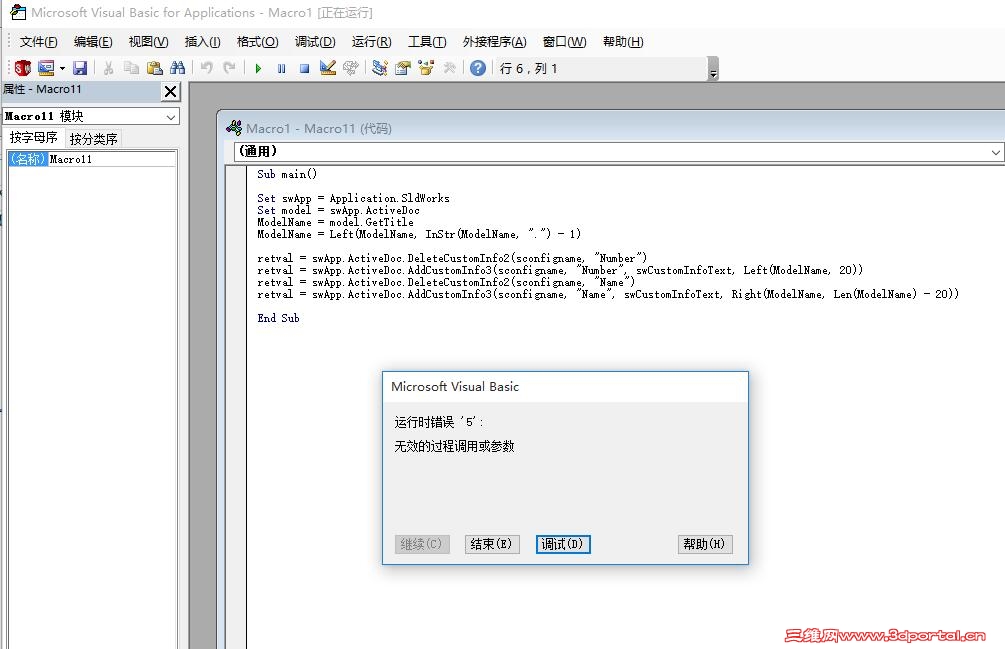

发表于 2016-4-30 19:34:08 | 显示全部楼层 来自: 中国浙江温州
gt.adan 发表于 2016-4-29 23:54# q- V1 ?' X+ |8 `" E
1. 工具--宏--新增
2 g) l8 k& h' l2 J9 d. S9 @2. 命名後確認,進入編輯視窗,不要關閉。
* ^# x' }- F5 V9 q$ E3. 將#18的代碼複製下來(該樓層下方有一 ...
# n2 U- V& {" ]5 k# k- x; t不好意思麻烦丹大看看问题出在哪里
' j+ K- Z3 z1 r5 }: r9 n
打开来报警
打开来报警
/ U4 s% B' H0 J
: Y7 l2 q$ y0 }  G% v- J* @
出现这个
出现这个
" R: i& Y$ \4 o% L2 p* E7 |/ C
2 w6 y$ R: r% o# \" @1 Z: O
发表于 2016-5-2 08:01:35 | 显示全部楼层 来自: 中国台湾
本帖最后由 gt.adan 于 2016-5-2 08:03 编辑 : W" i* u0 W+ z6 G$ @6 ]& o
杨成武 发表于 2016-4-30 19:340 ]! e+ w7 ^8 \' {  K: R$ ^# l( m
不好意思麻烦丹大看看问题出在哪里
0 Q1 R, |4 `, j. s" O# j( l最上方加入下兩行代碼# T0 M7 N$ I3 N" N9 e- P: n
6 R5 Q2 A0 \$ j* F
  1. Dim swApp        As SldWorks.SldWorks
    ' K' Q" {1 S8 P  K; _/ k! P4 _: F% v
  2. Dim model      As SldWorks.ModelDoc
复制代码
: Q% z4 l; g+ a' W7 y9 p* X
0 L) S6 T( h+ D. V/ G) O. P! |- g0 d% t. u
