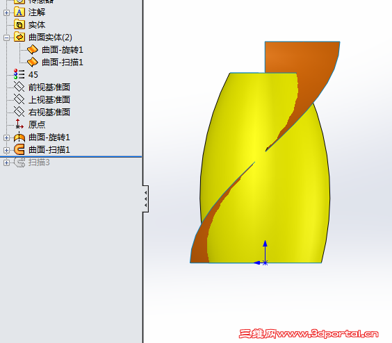

0 Y2 O! J  I# ~: z& b- @说实话,至今不明白其中奥妙。俺想也可以用2个曲面相交求得曲线:8 Q- ?& n/ D, a
QQ截图20160129141618.png $ q6 b  C7 K* l# k7 c  ]

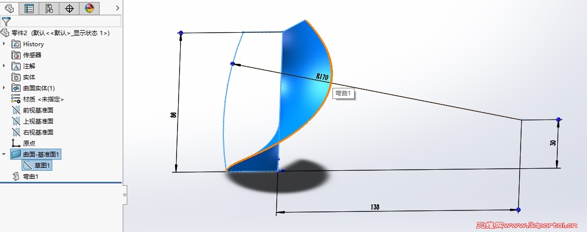

两个曲面相交是最常用的做法。如果是一个回转面与一个等螺距面相交的话,本人觉得用平面+扭转更简单一些。
" L/ {: `. M+ s2 T  w  r# G7 Y
+ D) j( F" c8 x3 m 扭转获得引导线.jpg ) [8 K' p' Q/ S8 A7 ^

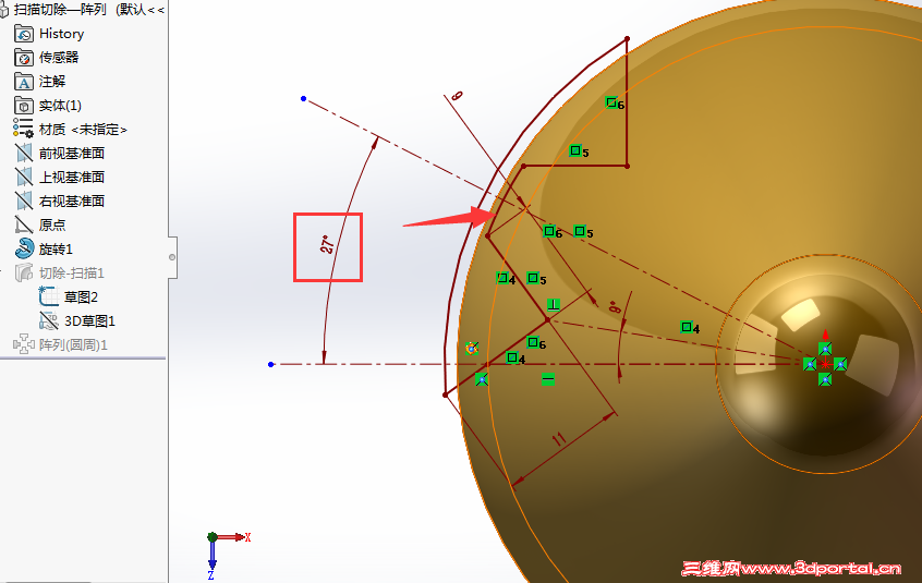

回家打开您的档案,实在是妙,但草图中的一些尺寸想不明白?6 L$ |. O2 ]5 W
在扫描切除的过程中,标注27°的那两条点画线是不是保持不动?' I! F- Z  ^* f2 q; n& d, y
不老前辈可以讲讲在这个扫描过程中,草图轮廓包括尺寸和几何关系是如何变化的吗?
7 G* Y8 M; [  g( Q: ]想请不老前辈指导一下!! d7 v" K) y! h1 ?9 d: w

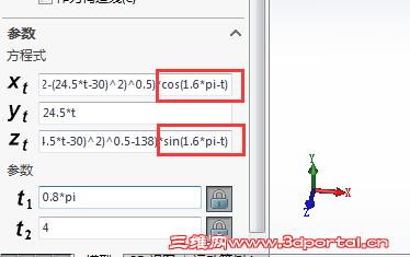

' H. L! p1 p2 B+ P# L方程式里的这个(1.6*pi-t),不老前辈可以讲解一下吗?
