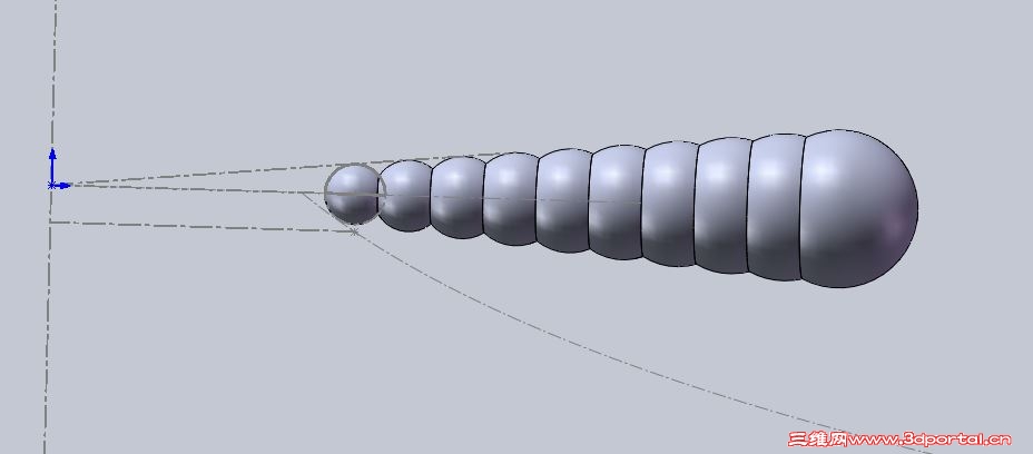

[分享] 直線球
发表于 2016-1-19 16:24:28 | 显示全部楼层 来自: 中国广东肇庆
ryouss 发表于 2016-1-19 16:11+ B( _- ^2 x5 e3 Q6 z
把每个距离作圖出来,标出点后在描点作出这段弧线(樣條曲線)
: N3 P  K1 p0 q  v0 u/ w+ |+ A/ C嗯,我是用笨办法,先把所有的圆画出来分别相切,再取圆心与阵列距离的交点,然后经各交点画出样条曲线。
 楼主| 发表于 2016-1-19 16:28:48 | 显示全部楼层 来自: 中国浙江嘉兴
圖解法是簡單好用的一種方法,像最近的九宮,正三邊變十邊...都是這樣處裡的.  u. b# |) S/ ]. O) D
( N  v0 m& W& z6 ]0 x4 ^1 h
當然要朝深入尺寸精密性走,就要學習解方程式公式啦!

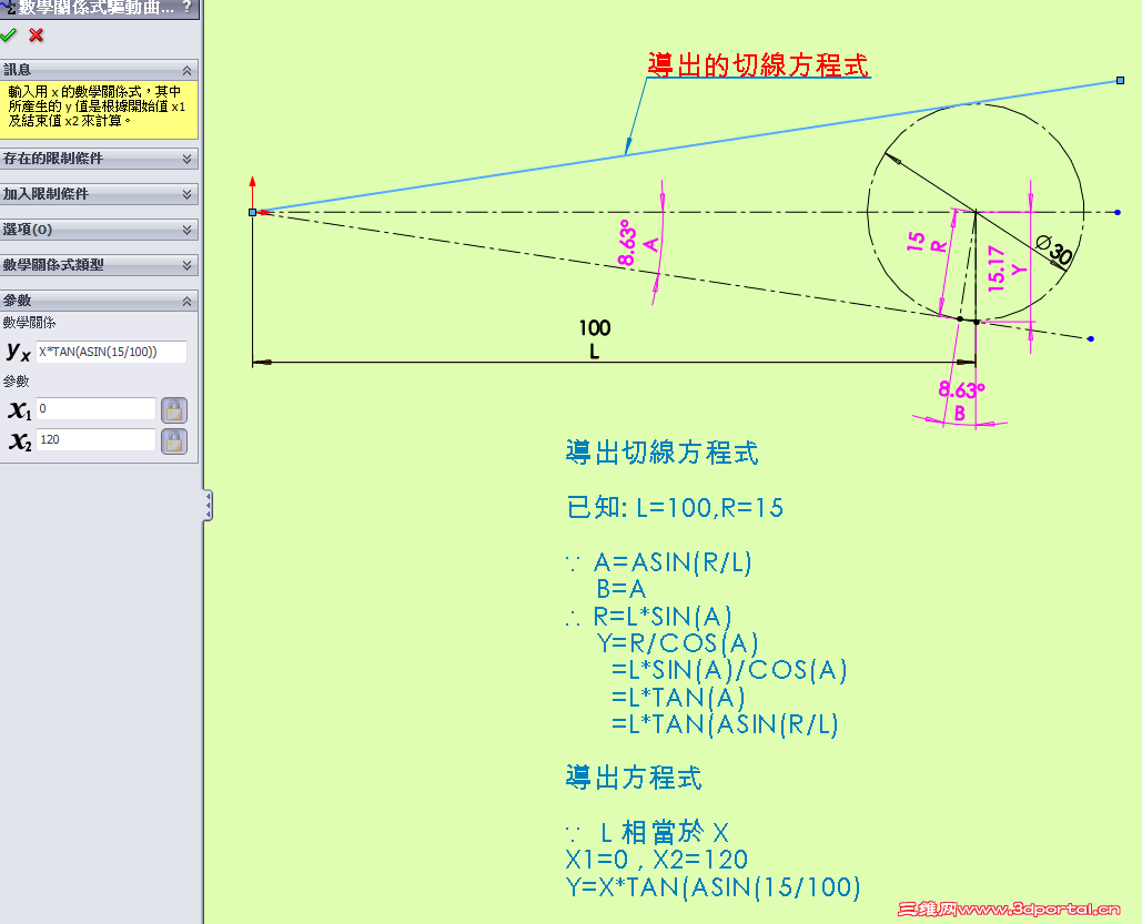

. u. l6 [, i  P& [有關方程式舉個簡單的例子,如下導出本例切線的方程式,
3 g' P6 x$ T# r9 m: B當然如本例,做這條切線直接作圖是最方便了.
" t$ Q- M' _# C: G

多谢梁大,三角函数还是好懂的。

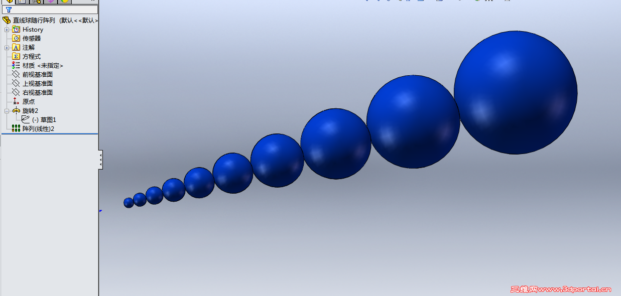

发表于 2016-1-20 09:03:49 | 显示全部楼层 来自: 中国浙江杭州

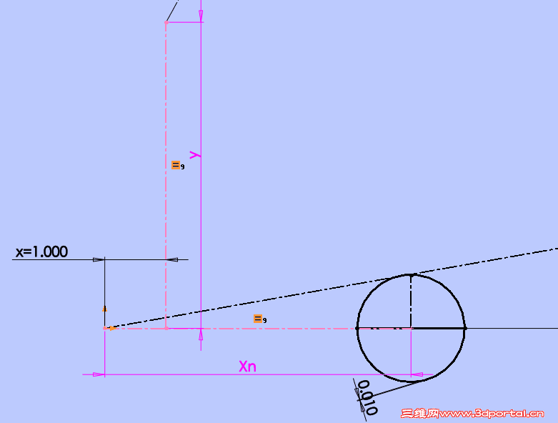

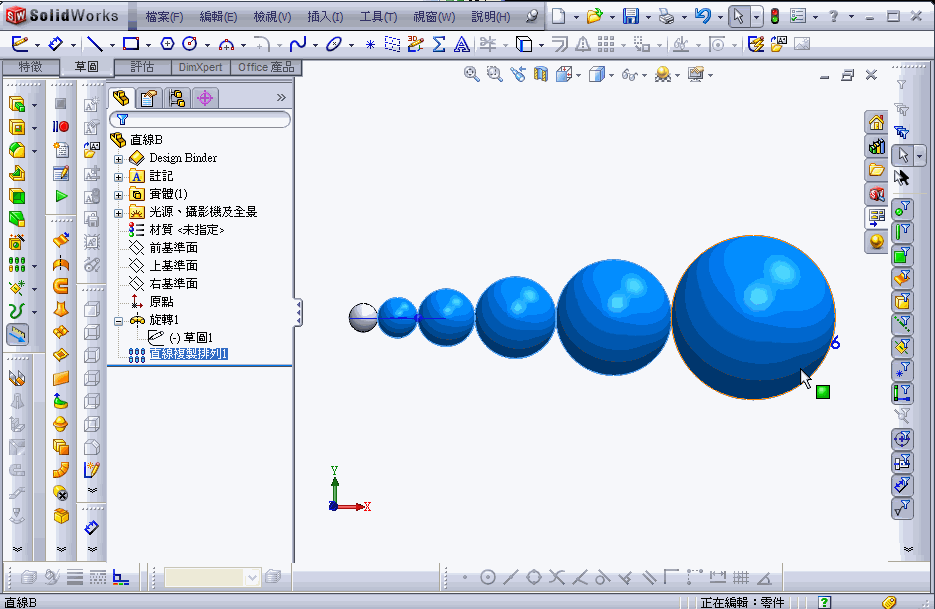

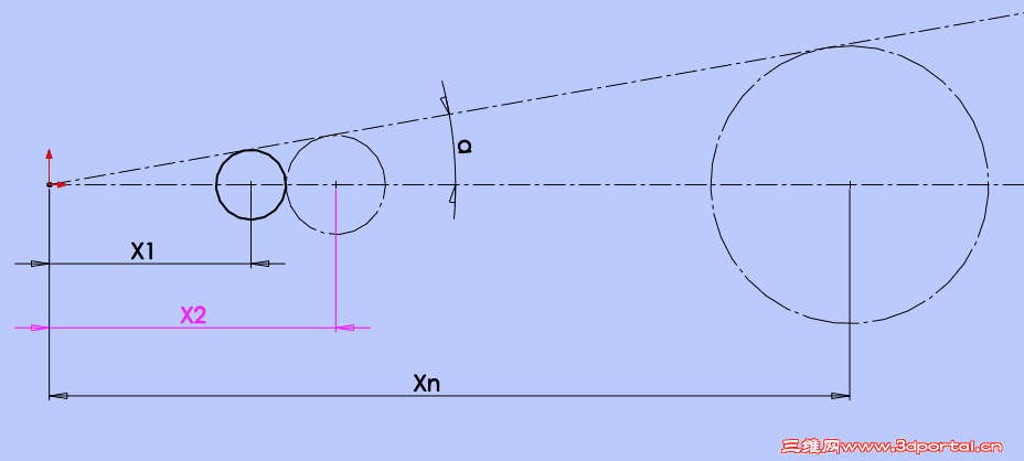

谢谢梁兄分享,下面是方程作法,供有兴趣者参考:
9 Z! V( w: c) u' u8 C2 J, v3 d1.导出相关方程! [' W& g  t+ ]5 S' w
如图设两直线夹角为a,所有球的球心与原点间距依次为X1,X2……Xn,其中X1是第一个球与原点之间的距离,不难导出数列X1,X2……Xn为等比数列,其通项
/ w0 r2 n; t$ L3 E1 ?- }+ F( eXn=X1*((1+sina)/(1-sina))^(n-1), 顺便得出Rn=Xn*sina(该方程此例可不用)+ P5 r( ^% b" ~# L
图片1.png 6 V0 j; `' {) M

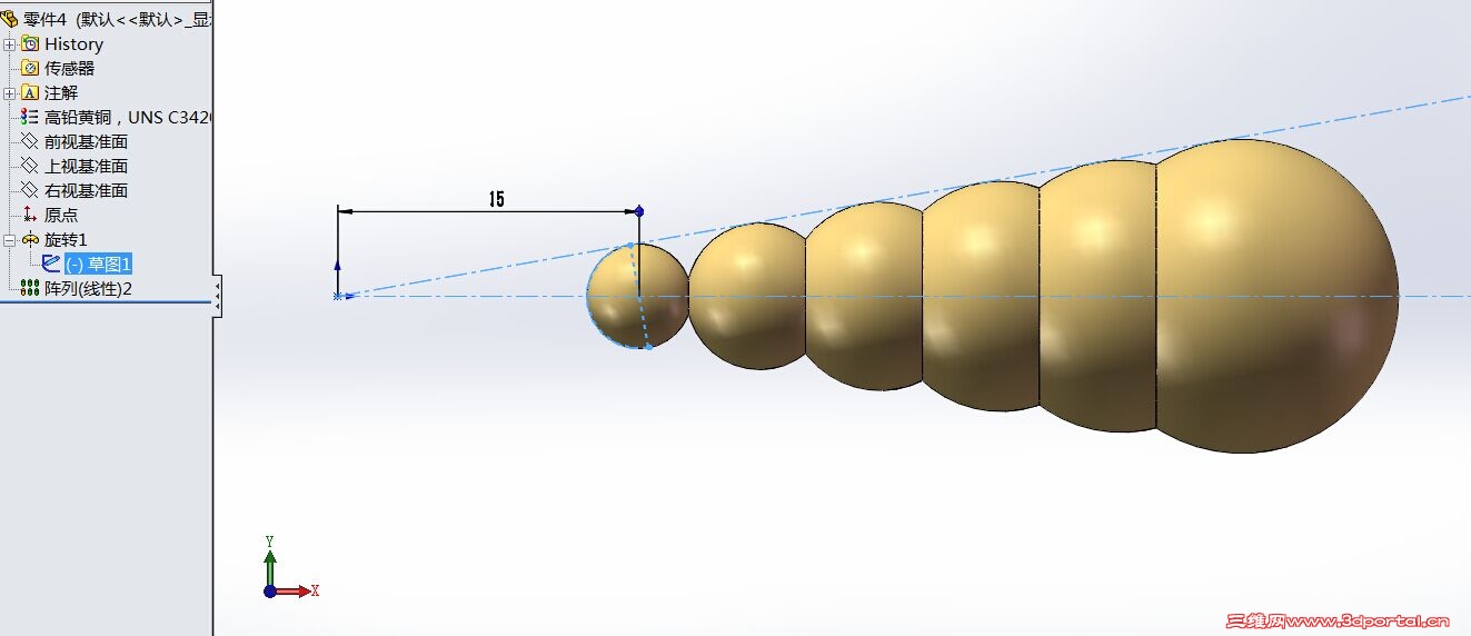

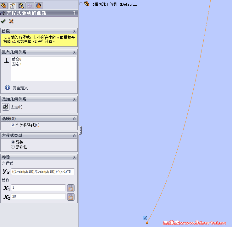

2.定义初始项,依方程做出曲线
! g2 ~3 B- P0 b% x( H如设定a=pi/18(即10度),第一个小球球心距离原点X1=5,则上面方程可变为
/ [& H* P% ?2 y6 p7 ^% ~; m# |& _2 \Y=f(x)=5*((1+sin(pi/18))/(1-sin(pi/18)))^(X-1)
$ u/ a0 A& Q* z5 X& _将X取值域定为[1,20],可得到下图曲线:
2 z4 d. i' l& C  O6 {6 { 图片2.png ( @  I, R( O: M1 E. s# k8 p( p4 |
3.设定如图几何关系即可作图
9 Q- |9 r8 }) ^. P! f5 R! TX=1时,y=Xn=X1=5& f) h8 ]! |; Y; [0 @. ?2 |/ n
X=2时,y=Xn=X2
* K* c8 Z1 A! {3 U……& ~" C. R1 n5 V6 a
依次类推。+ A( y9 s9 Q6 x
图片3.png 5 h- u6 X' Y2 e
4.关于设变
4 ]1 H. N9 W% ?2 B( k/ F0 l, t* g显然只需改变a及X1初始数值即可。
阿帕奇 + 3 奖!

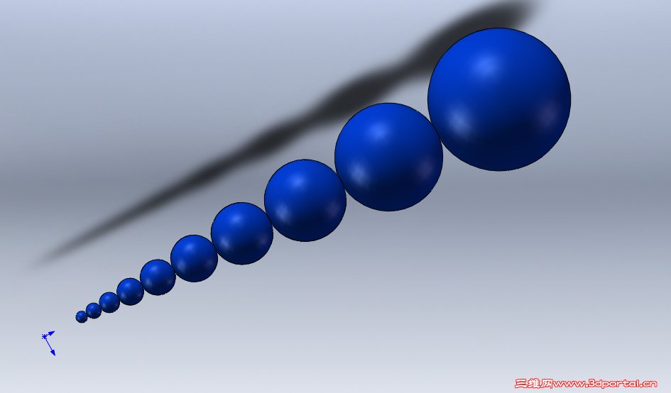

发表于 2016-1-20 11:06:36 | 显示全部楼层 来自: 中国上海
  j4 T4 Y+ j, z$ W3 q7 R6 a4 h- L. j
22553711 发表于 2016-1-20 09:03* h) a# D; X5 O
谢谢梁兄分享,下面是方程作法,供有兴趣者参考:% R7 P& T$ ~  e: ~5 ]1 \
1.导出相关方程6 j' x; Q! a6 H6 h7 o2 Q! A
如图设两直线夹角为a,所有球的球心与 ...
( O" c5 i) ^$ F2 |, ~

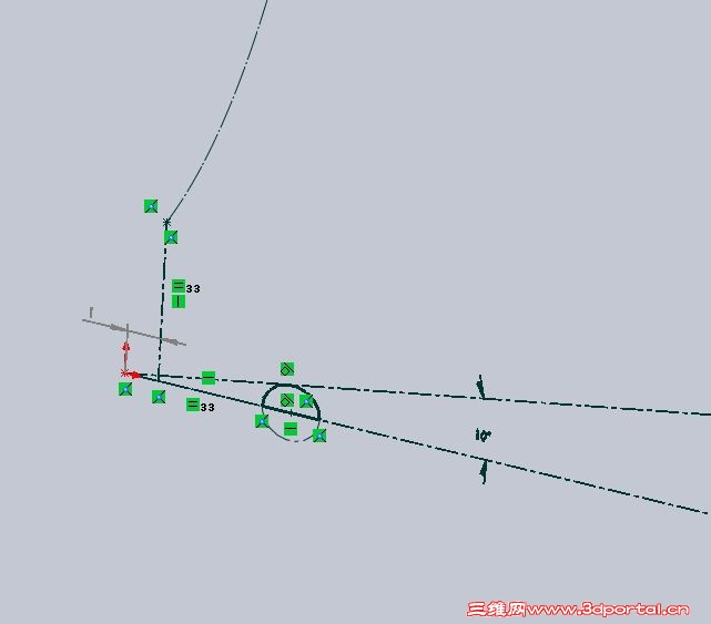

5 N. p! L/ K8 o6 ]梁大的方程式只是一条直线,不可用。

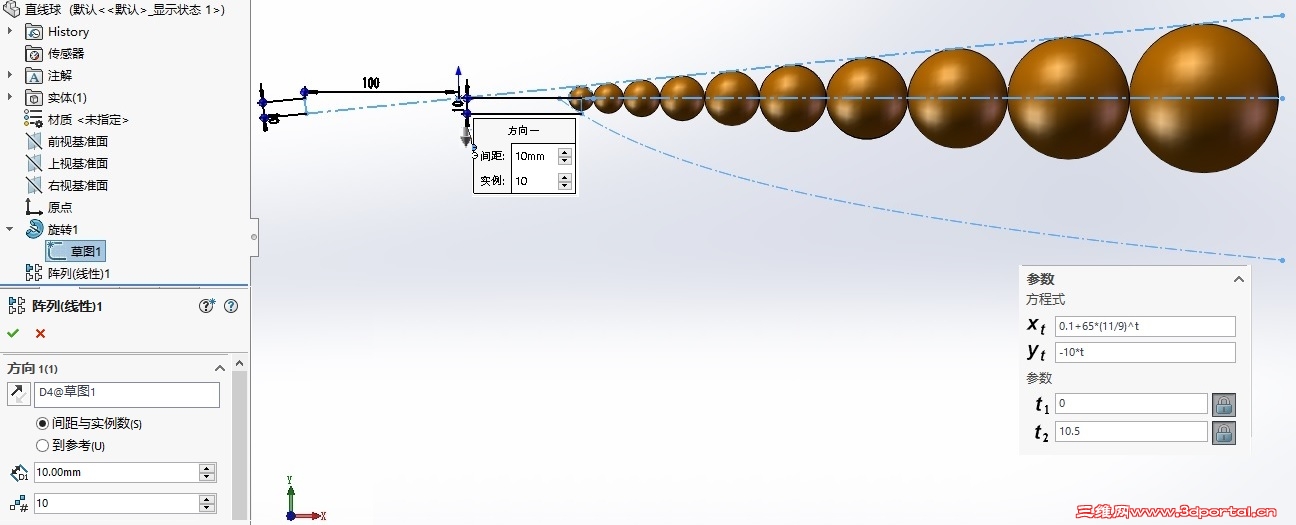

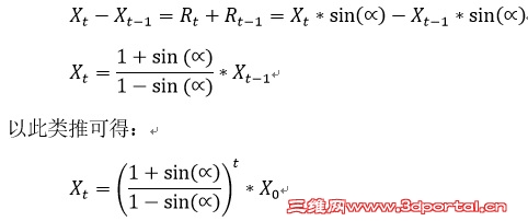

7 r+ U0 a& n: L" W# l木大的方程式对的,借用木大的图,推导如下:. k3 b2 U0 K0 w/ S% k4 f; ?
直线球推导.jpg + z' J, _& r$ ~- Q' d0 J
在这里为了方便我取 sin(α)=0.1,  X0=65, 用参数式表达,Yt=-10*t,  为了保证阵列后各球有稍许重叠将Xt右移0.1, 所以  Xt=0.1+65*(11/9)^t
% `& [: \+ a% [6 V. }! w$ y5 @, L7 b" J* n阵列后各球与斜线相切
/ v1 p! i$ W$ {1 ?$ P9 k 直线球.jpg & q. ]  k$ B2 `. W3 K1 ]  _9 S
阿帕奇 + 3 感谢不老前辈

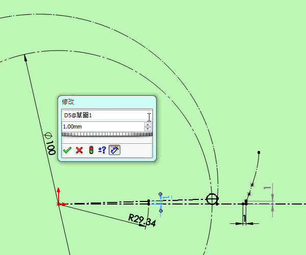

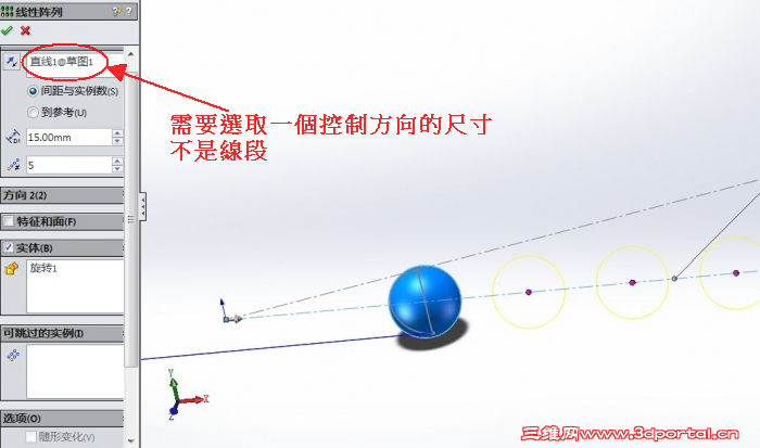

发表于 2016-1-20 13:34:18 | 显示全部楼层 来自: 中国江苏苏州
梁大帮忙看看我这里除了什么问题?为何没能阵列成功?% p! D8 k" i. a9 i
那个陈列间距是直接设定某个值?还是根据作图的两圆心距离而定?不过这个间距是个变化的值,随形阵列有不可以设置变化实例的。
' v& x0 [# J" E( ^5 u$ o6 I4 K% x恳请帮忙指点。

 楼主| 发表于 2016-1-20 16:05:30 | 显示全部楼层 来自: 中国浙江嘉兴
( _& `! H& L+ u- t
littletb 发表于 2016-1-20 14:26# l7 }# L, M: A
恳请前辈指导,总是搞不出来。。。
- G5 _" k$ v+ c- |  a2 s/ V

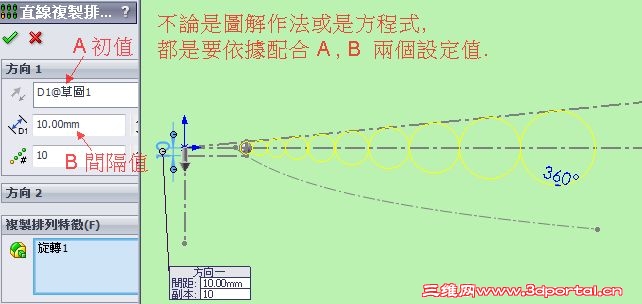

參考如下
9 X9 n' C8 Z' O% ^若 A=10, B=10  ,則對應之陣列值==> (10,20,30,40,50,60,70,80,90,100)
8 V  h) x, ?& l若 A=5, B=10  ,則對應之陣列值==> (5,15,25,35,45,55,65,75,85,95)
: T6 W! ^% C$ J6 ~; q; W, y若 A=1, B=10  ,則對應之陣列值==> (1,2,3,4,5,6,7,8,9,10)
0 P. d/ K& S' H% a% j7 H- ]不知這概念是否理解...
2 }# d6 N% Y3 N# {) G. t再者就是限制約束沒定義好,因沒看到完整文件就瞎猜了!) ^+ u) [5 `3 T; _$ n1 M  q6 ]$ u% w8 V1 r# P

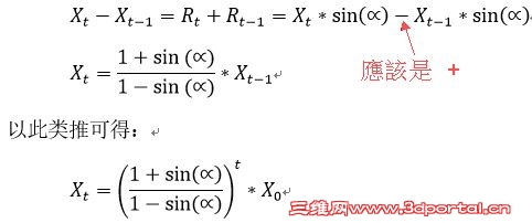

要學習不老前輩37#的公式導證者注意如下9 l' D% g7 n2 h; Z# y

ryouss 发表于 2016-1-21 08:38
3 i! {3 N- s8 l4 d要學習不老前輩37#的公式導證者注意如下
5 q: U9 x2 Z5 b; B% P/ }! b谢谢,梁大纠正我的笔误。
