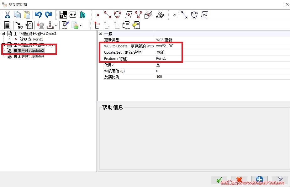

我也想用探针程序  不知道为什么每次一用软件就会崩溃
1 {* p9 g+ A: E: o  r3 H  l我的也是闪退啊  不过后面我找到原因了  你把参数设置成我的一么一样就不会啦
; m  S  p; Y" G# z5 f% r6 ~和版主一样的设置还是有问题  附上原文件请版主指点
不能更新坐标系
不能更新坐标系

yangam99 发表于 2015-12-1 23:52
" _% @: }; f. v9 \和版主一样的设置还是有问题  附上原文件请版主指点
6 v4 ~8 l5 U2 I+ n5 d/ |
用英文版的吧; a# g) p5 C, W' {. u' {
就不会闪退啊

yangam99 发表于 2015-12-4 00:22/ ?5 w6 v- Y/ o% u0 X6 {
先谢谢楼主帮助  现在只有中文安装包 晚上下载个英文的试试
3 W- v: m" k& C; }* N
其实也不用啊 新建个视图平面就可以啦 或者改一个地方 ,一句话不要是中文就可以啦    哈哈哈

yangam99 发表于 2015-12-1 23:52( o* O" t. w( O0 `
5 B* D5 O+ e: r7 z  h. i首先改坐标名称为英文

发表于 2015-12-7 22:59:56 | 显示全部楼层 来自: 中国江苏苏州
lyd_2005 发表于 2015-12-6 16:13
+ P9 B* W* ]9 k. U$ N' R+ G首先改坐标名称为英文
0 h9 K5 ^+ p: v9 P/ K- S0 [* D( e1 }这个问题是解决了 不过还是不能生成程序 应该是我的后置处理器的问题了
