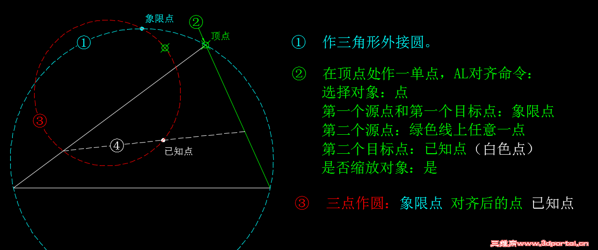

我也来晒一下我的作法吧:
) v8 H' O' h& x4 v! y& E解1:; U. ?# w% j+ Y- X9 W# H
* L  r* c2 n  C: b, r  Q: z. G解2:
: O% p( j# T" k) v* B 9月作图解2.PNG - X! ~+ f- l3 d$ _4 I, h3 g
第三个解其实想了许久,未果,后来到隔壁找到的答案。这个是前辈高手的解法:
4 ]* u- m! [* A. P! f% P, B6 b1 q 9月作图解4.PNG 8 ?- a/ ~7 V6 {
6 F9 _8 A8 @- S2 P) H: |1 m5 D然后,我又琢磨了一下,竟然想出了一个用“对齐”命令来作解。没想到这个对齐命令还可以这么用。
2 K. Q4 Y. ^- g1 U1 u  h3 Y( q: g( o7 Q% w: H
9月作图解3.PNG ; U# S% `) ^+ f6 F" H1 j
