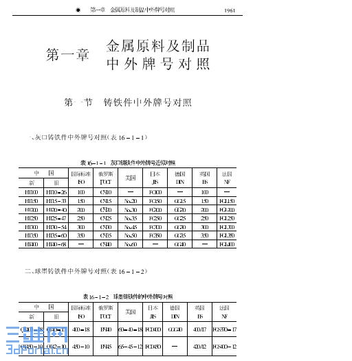

[推荐] 世界各国金属牌号对照 汇总
 楼主| 发表于 2006-11-30 13:33:07 | 显示全部楼层 来自: 新加坡

材料对照表.pdf
148.82 KB, 下载次数: 93
发表于 2006-12-23 08:26:32 | 显示全部楼层 来自: 中国广西柳州
中外材料牌号对照速用速查手册共131页
中外材料牌号对照速用速查手册共131页,比较齐全的中外材料牌号对照# F5 K& _8 o* k1 i( \
1 ]4 c9 w& X  B+ U/ R
[ 本帖最后由 lqlfs 于 2006-12-23 08:28 编辑 ]
中外材料牌号对照速用速查手册.part1.rar
976.56 KB, 下载次数: 225
中外材料牌号对照速用速查手册.part2.rar
976.56 KB, 下载次数: 205
中外材料牌号对照速用速查手册.part3.rar
254.17 KB, 下载次数: 200
发表于 2006-12-29 11:56:42 | 显示全部楼层 来自: 中国江苏无锡
觉得很乱.我也来发一份
世界钢号对照(不锈耐酸钢).pdf
96.63 KB, 下载次数: 84
世界钢号对照(淬透性合金结构钢).pdf
65.35 KB, 下载次数: 76
世界钢号对照(弹簧钢).pdf
80.39 KB, 下载次数: 87
发表于 2006-12-29 11:58:29 | 显示全部楼层 来自: 中国江苏无锡
继续 :) :)
世界钢号对照(高速工具钢).pdf
68.1 KB, 下载次数: 72
世界钢号对照(滚动轴承钢).pdf
62.46 KB, 下载次数: 72
世界钢号对照(合金工具钢).pdf
104.36 KB, 下载次数: 84
世界钢号对照(合金结构钢).pdf
124.33 KB, 下载次数: 88
发表于 2006-12-29 11:59:59 | 显示全部楼层 来自: 中国江苏无锡
世界钢号对照.pdf
( u' l9 r3 }' R% T, V7 U) x. M7 u* `" Y+ c7 L1 `6 O
[ 本帖最后由 jiangqiongqiong 于 2006-12-29 12:02 编辑 ]
世界钢号对照(优质碳素结构钢).pdf
104.58 KB, 下载次数: 99
世界钢号对照(易切结构钢).pdf
98.34 KB, 下载次数: 75
世界钢号对照(碳素结构钢).pdf
68.3 KB, 下载次数: 94
世界钢号对照(碳素工具钢).pdf
106.16 KB, 下载次数: 85
世界钢号对照(耐热钢).pdf
83.64 KB, 下载次数: 84
发表于 2007-1-29 17:37:20 | 显示全部楼层 来自: 中国湖南株洲
德国金属材料牌号简介
德国金属材料牌号简介,是特意翻译过来的!要求加分!!!!!
金属材料牌号查询系统.pdf
308.05 KB, 下载次数: 156
发表于 2007-3-9 16:00:08 | 显示全部楼层 来自: 中国香港
谢谢分享!继续努力!
中外材料对照表.rar
35.01 KB, 下载次数: 82
发表于 2007-3-11 23:50:30 | 显示全部楼层 来自: 中国江西九江

CuZn20
/ g5 X% c# E- M. _! P' K0 K# uCuZn307 D* f8 h- A# v1 J: n
-" L, G/ b+ J% _4 c2 w  _
! c1 V9 [% t" r4 m- u" K- [& p+ h# ECuZn33$ l/ J: n) R' W* U) R1 H# q
CuZn36
. O4 M9 V1 ?: r3 S$ Y+ d
% o3 ^. H8 ]% wCuZn37  V# A; S) [' d) T' q* p7 ?# Z' U
. y+ K; g5 W+ }CuZn401 n, E) O  ~3 k! V6 x9 O/ @
CuZn40
2.0220
' G/ T0 {4 ^" T; z, _* h2.0230
  b1 c2 v0 f2 B2.02404 Q) r( H2 N! K2 F: o3 ]) j9 d
, N$ A% F3 ^/ n: G8 J3 p5 p
2.0250
& K$ B% K* B: ^/ z% y3 e2.0265# ?% e) u" T0 K) w! \
-& y4 L0 S3 V; M
-) n3 \. S2 I2 j  a# ]% @
2.0280; W/ [1 p- _  r0 B
2.0335
$ s1 C8 r3 {2 }, x1 ?: o) W! v2 O
  }  n7 ]2 Q9 a, K$ o2.0321
! r8 a! D- Y" H, ~% d6 O' V9 ?6 V# |/ |8 ~4 s$ c. |0 Z$ M7 g! o
2.0360
C2100; B; X' {: [% [. V7 P1 S& F. z# N
C2200
4 u1 }: g5 d! F3 s8 D5 e; ?& ?C2300
# P' U# f7 n  s, A* E# s/ G, p$ J
C24005 P; @% b5 m8 p2 r! F
C26007 n5 u! A; z3 ?# B" `! o  D
: ]% U' Q" V4 L; t. u% y5 d; w-! u1 A! ?- {# |; y) c! Q
C2680
8 ?( \" P2 i( kC2700
7 d* J4 o6 ?! N: E9 E: J# s( N  I2 ]+ L' Q1 s; [( E# e
C27204 L, B; ~8 _4 r: M5 L$ S
1 e2 Q4 s$ c! d; i8 y
C2800
$ C" j9 ^3 U. ?) @0 i5 Q( dC2801
; P* `) p' x0 i
+ f0 c- k* D8 `: m3 Z1 q* c6 s  P/ @4 d. A. s. N' m3 [) b
$ _' N& y6 i9 u
  HPb63-3
* Y! V- G, t( R- s# Y' Z! }! v/ m) P0 ]5 y% Y7 l! F/ i
  HPb63-0.1
3 Z& B5 A+ }/ |2 _. y; |  HPb60-2
8 S, I% m9 @. }$ j
) v5 D) j# k, J, @  HPb59-2
" y3 }+ M3 x6 E) y" `/ S; A# e* `  HPb59-1
, |' W4 S" l" v2 h$ n# Q% l9 f  HPb58-2.5
C34500; i! f+ ]" a! o6 R
C347008 `) O0 c. w# w0 H
C349000 X) x  W  G- y* T: o
C36000( t6 v$ W& T3 x, q
- L7 H# Z# g" d1 i7 }
C35300% ~4 @9 `( n! E" p3 [6 E9 T" X
C37800
9 y' N* D" X3 T3 CC38000
345
' O& T: b0 r1 ^$ }1 ^347
% O% F  v+ \6 o# q& S$ Q: i-- f" T) t+ H% H5 j5 U
-  R0 }  \7 h8 b% \* n( |+ g
; _7 N9 S; B9 m( D. C
' }  C* ?+ J1 L8 Z+ z% b& B& v. _9 u9 ~-
* z) O/ i/ e) Q. x-
CZ119/ }: t5 |  }  g' a) m9 l
CZ124
; Q* A6 d% ~: r# s0 R8 d-7 X$ ]' K+ d% d- J+ Y1 E% B
CZ120" f( z' B: D$ K& Y
: U. O6 Q6 f$ P4 I& W- M-& m- m8 e# w: P  T
CZ122
1 z4 Z9 w4 A4 a9 m7 b9 Z5 c. P" C+ hCZ121
CuZn36pb1.5
6 {, z* W5 G- l$ K" n( e+ [CuZn36pb3
# {% ?" A$ u4 l, i5 lCuZn37pb0.5-
  ?* X% D- p  k4 D4 w
) n3 f: [$ o" f: V( o+ w, m-
! Q6 \; W9 o+ v- K' i1 cCuZn39pb2. l& T" D+ o7 a# G9 O! m
CuZn39pb3
2.0331
4 u. ?4 ]& u' b* |7 w, D& W8 S+ U- E/ D  {6 s7 N4 S
2.0332
' I$ q; D1 ~- ?
, |2 W  ]) E. i  l+ d" V  C
! A( E8 J6 S4 }( J3 s- X-# ?8 C% k- L% X+ B! ?- f; F8 f* T6 e
2.03805 V( x7 ?" U7 j1 b* f9 R
2.0401
C3560' q# Z& D( ]) ?6 H4 C* s
$ ?" v' h# k2 n7 m
5 Q: Y' i  ?, qC3713: ^1 R# Z* g( \* a' y- j  _# t
C36047 P" v# \/ i0 H, j
C3771
6 r. w3 F' J5 A: Y9 C; {C3710* S# _& D- M  e: e' K
C3603
发表于 2007-4-2 09:42:17 | 显示全部楼层 来自: 中国河北保定
