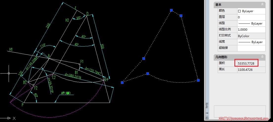

缴卷子了。3 @3 ?% B1 l5 f3 I6 v
5月份作业.rar
22.77 KB, 下载次数: 28

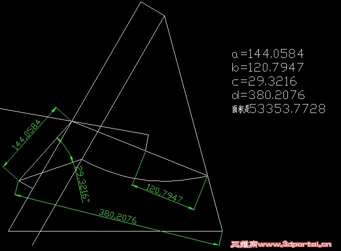

) M; F# a& x! X+ A3 k" c初次参赛,请多指教!5 m9 c' d) T+ ]& U  }- T" C
* d- }, E+ ^1 O$ E& H' H4 ]1 h2 x0 R) ]

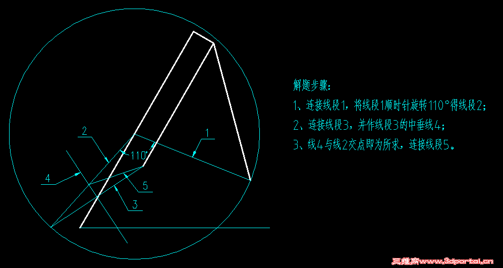

交作业了!
( x( j$ i" U1 t) H
2015年5月习题
2015年5月习题
, U# c, V# P. O3 B' F9 ~" L. _5 e3 E5 ?
解题步骤
解题步骤

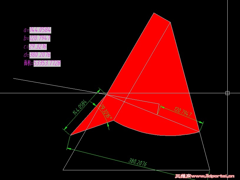

6 i, H% }8 c- n' q0 F截止前发一个4 v& m+ }: A& `0 r$ l& l4 d
5月答案
5月答案

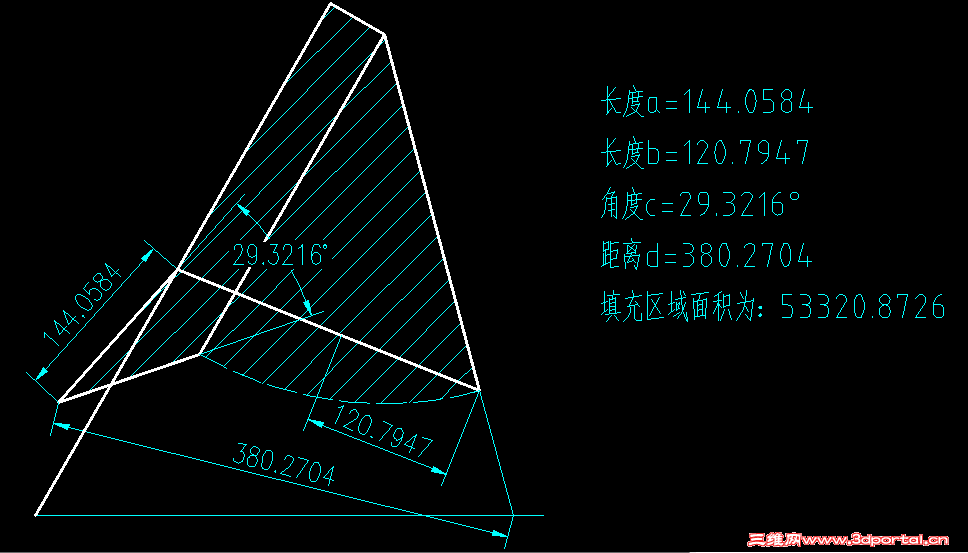

刚完成,在最后的时刻交作业 不知道对错如何呢% ~" C/ D1 E) J
255
255

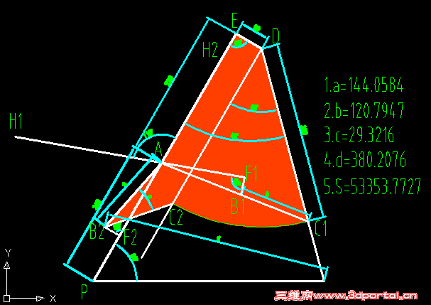

有点遗憾,小数点后第四位差1个数。
发表于 2015-5-21 14:04:58 | 显示全部楼层 来自: 中国河南新乡
eastking1111 发表于 2015-5-21 13:42 static/image/common/back.gif
8 |6 u5 q+ e; j$ `2 y. e有点遗憾,小数点后第四位差1个数。
0 J8 f3 r/ _( j
我也是呀,面积小数点第四位差了1 ,你找到问题的所在了没呀?? 还有几个人小数点第四位多了1 的 !!
发表于 2015-5-21 15:18:21 | 显示全部楼层 来自: 中国四川绵阳
xtpi 发表于 2015-5-21 14:04 static/image/common/back.gif8 l; i, H( S6 R8 n* H1 L& u
6 |9 g3 L  u0 A6 n
我也是多了一个,应该是第五位选取有问题。
发表于 2015-5-21 20:23:31 | 显示全部楼层 来自: 中国陕西西安
eastking1111 发表于 2015-5-21 13:42 static/image/common/back.gif( S4 o1 s4 l, T+ Z$ P+ m/ F
有点遗憾,小数点后第四位差1个数。
1 n7 v/ A) ~9 o" z8 j$ o
你的设置不是4舍5入吗?怎么会多个1 出来。
发表于 2015-5-21 20:29:24 | 显示全部楼层 来自: 中国广东珠海
我爱用acad 发表于 2015-5-21 20:23 static/image/common/back.gif
8 ?# I' F3 d* y4 m, B5 D5 r9 w, V. u你的设置不是4舍5入吗?怎么会多个1 出来。
) X; G  K. ^1 O% H9 W+ z8 B4 H2 C不知道呢,直接选取的保留小数点后四位,就出了这么个结果,有点遗憾。

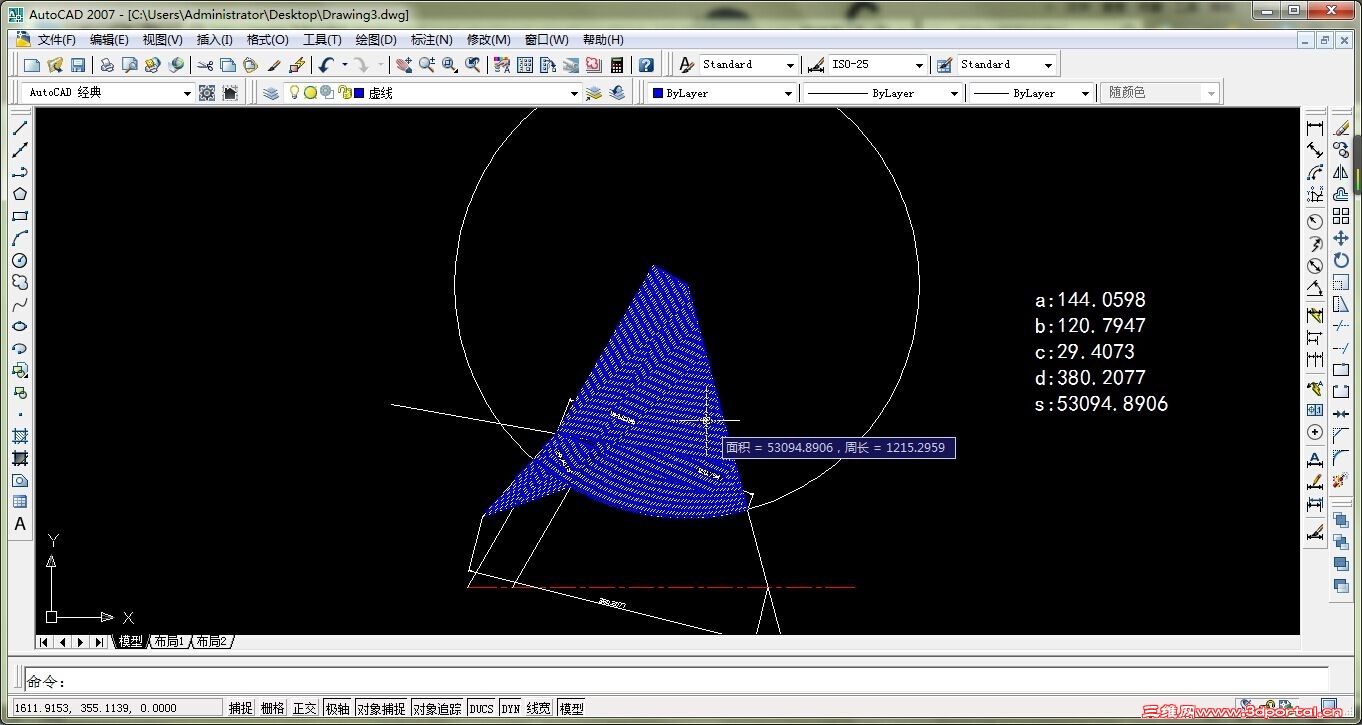

题目没看仔细,斜线50画成直线50,全错,太可惜了。

填充时的怎么选择对象会造成误差,特别是有孤岛的填充,很容易出现误差。不知是不是CAD的版本问题。
5 ~" ]8 i( E" Q2 u' l- n1 }建议将填充的区域做成面域验算一遍。
发表于 2015-5-22 09:57:50 | 显示全部楼层 来自: 中国江西鹰潭
最好将外廓线用PE命令转换成多段线,再查此多段线所围面积就不会有误差了。
' k, l7 J& r0 G% U+ L! z! h6 s! I用三点画圆,求得圆心即为B2点,更为便当。
