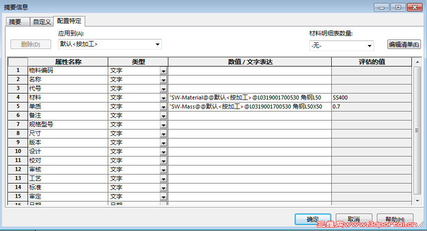

) k& _, ]0 O4 V. i1 l2 q还是不行,是怎么回事?http://C:\\Users\\qihua.du\\Desktop\\1PT$6DQD_XPG8C64E$NAQ81.png

0 g! z& E5 p. _% T' b$ X7 u已经找到了解决办法,谢谢。材料那一栏如果是零件,评估的值就是定义的材质了;如果是部件,评估的值就是材质<未指定>,这是怎么回事啊。

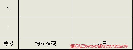

我们这是C0319000170002中包含很多 B0319001700030 这样的部件,部件中又包含很多 L0319001700090 这样的零件。
发表于 2016-3-21 19:15:51 | 显示全部楼层 来自: 中国北京

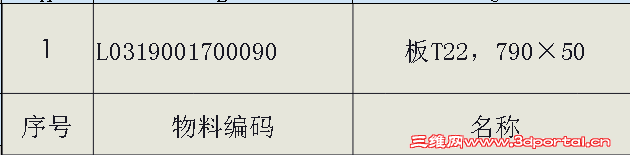

明细栏中的图号,名称,重量的设置在单件图中是可行的,但是一旦在部件中就无法显示了。

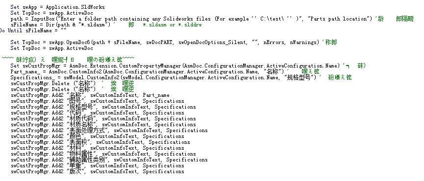

发表于 2019-10-6 10:43:04 | 显示全部楼层 来自: 中国江苏
