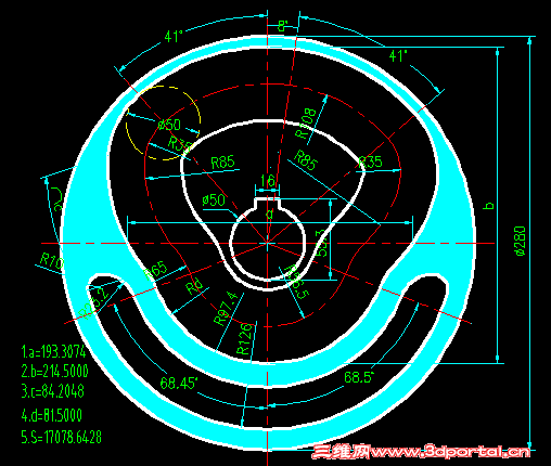

xtpi
193.3074
214.5000
84.2048
81.5000
17078.6428
4

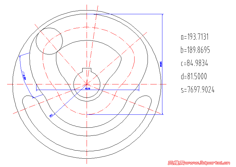

xxx拾荒者
193.7131
189.8695
84.9834
81.5000
7697.9024
1

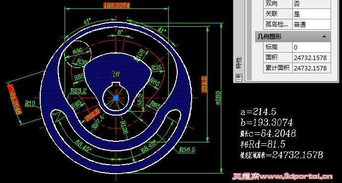

紫寒
214.5000
193.3074
84.2048
81.5000
24732.1578
2

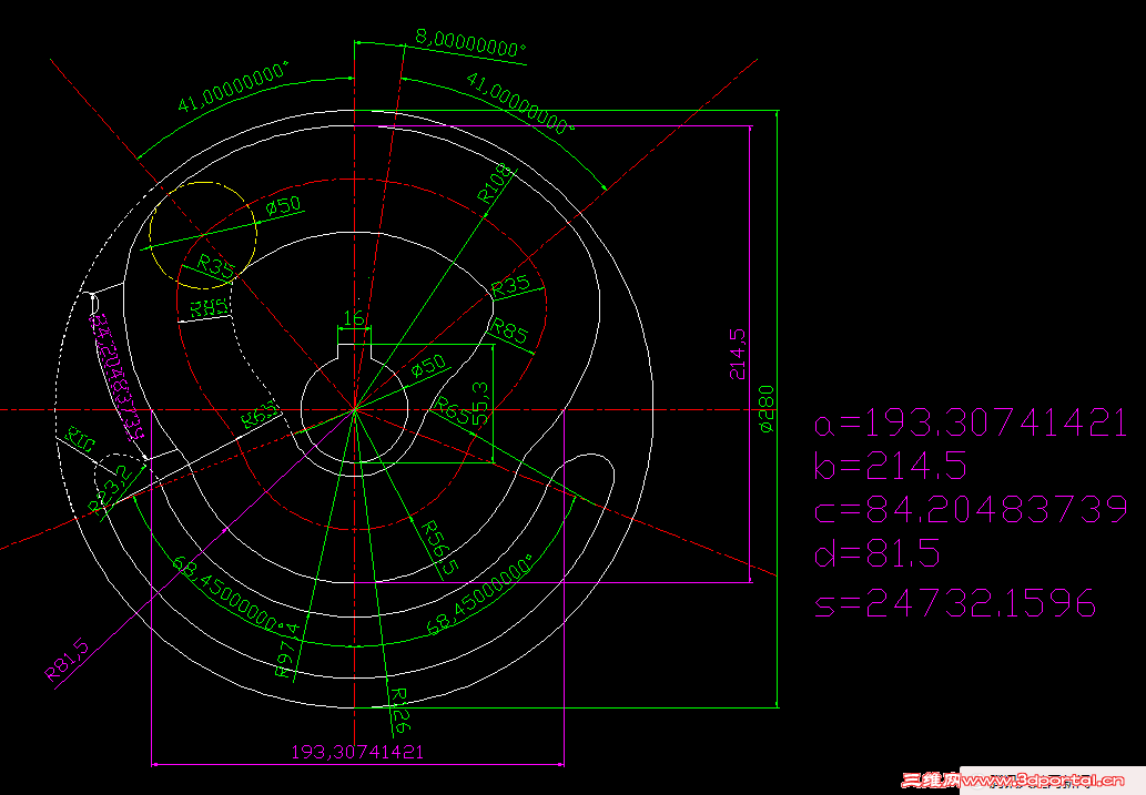

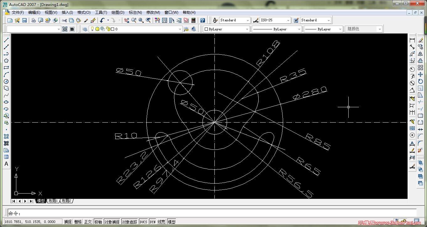

发表于 2015-3-13 17:28:32 | 显示全部楼层 来自: 中国上海
% F1 D, S# _' _1 D
/ K& \- l# {* r交3月的作业. 未命名2.JPG
0 _2 m, G7 m, ?2 K' }. `) n, x) @% F: B2 Y8 j0 T. J
Drawing1.rar
28.86 KB, 下载次数: 4
参与人数 2三维币 +60 收起 理由
2005llnn + 50 一等奖
woaishuijia + 10 参与鼓励

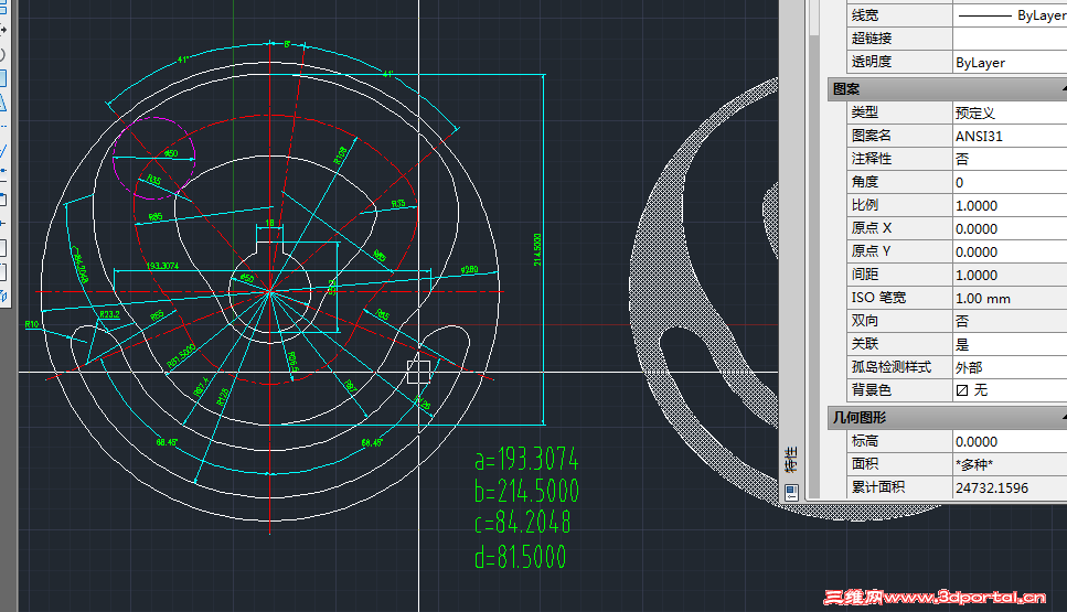

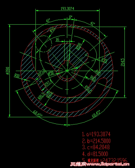

发表于 2015-3-14 14:45:18 | 显示全部楼层 来自: 中国广东中山
6 k2 j( \! E& q, \4 N8 ^, A: W1 n& f. U+ J0 n6 S" J9 r
不知道对不对呢?
- k, G( @  U: }' {; I QQ截图20150314145205.png
参与人数 2三维币 +50 收起 理由
2005llnn + 40 二等奖

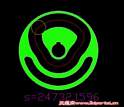

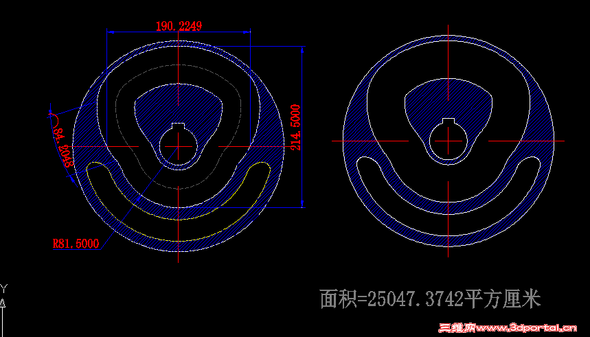

发表于 2015-3-15 07:31:43 | 显示全部楼层 来自: 中国江苏南京
本帖最后由 woaishuijia 于 2015-3-20 01:30 编辑 + R3 V4 o# k. A' s2 o
( {! `7 d7 c$ S8 u
3月题 Model (1).png 每月一题,交作业
参与人数 2三维币 +60 收起 理由
2005llnn + 50 一等奖

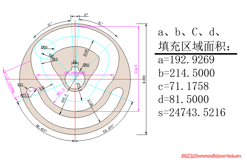

发表于 2015-3-15 11:00:39 | 显示全部楼层 来自: 中国江西九江
回帖奖励 +10 点三维币
本帖最后由 woaishuijia 于 2015-3-20 01:30 编辑 7 l; [3 z, }' w# _" t
5 i6 N! \+ j( ^. @! a3 k0 V% u2 u& c
交作业
) S) ?: G, G1 }/ \" E) Y 3月份作业.jpg
3月份作业.zip
27.02 KB, 下载次数: 1
参与人数 2三维币 +30 收起 理由
2005llnn + 20 四等奖

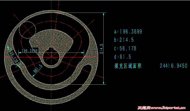

发表于 2015-3-15 12:46:12 | 显示全部楼层 来自: 中国辽宁大连
本帖最后由 woaishuijia 于 2015-3-20 01:30 编辑 " G6 |4 X( ^# k3 d4 E
" \8 `' i, e! G( t, g0 X终于赶上这个月的了
* P9 F! g' r& \) l 截图01.jpg 9 \" ]# _( ?$ n& M1 T
  l4 M5 |- p3 }6 F6 h% Y
参与人数 2三维币 +60 收起 理由
2005llnn + 50 一等奖

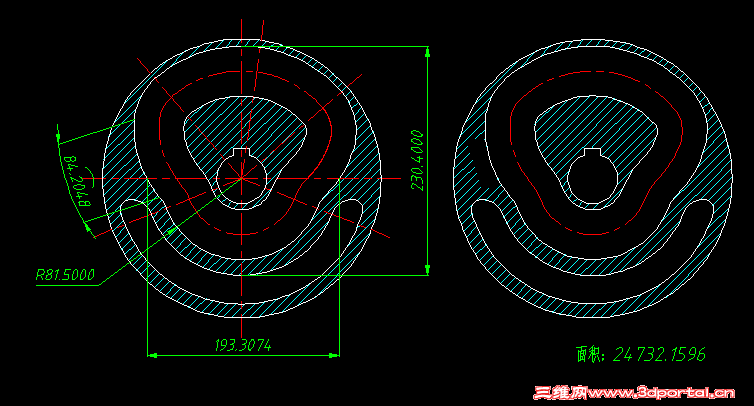

发表于 2015-3-15 21:05:16 | 显示全部楼层 来自: 加拿大
! J  H: P- Z. o$ E' r% H
4 G0 K) q- v5 Y3 u# r' m完成上交。
& k- @3 s, Z& d( ~  A) P) h
答案图
答案图
SWLX1503.zip
41.57 KB, 下载次数: 1
模型图
参与人数 2三维币 +50 收起 理由
2005llnn + 40 二等奖
