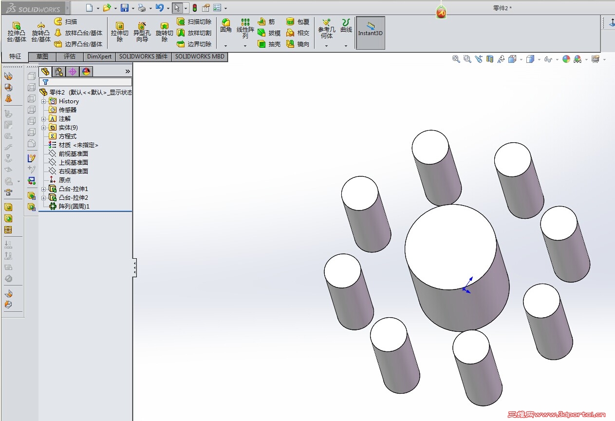

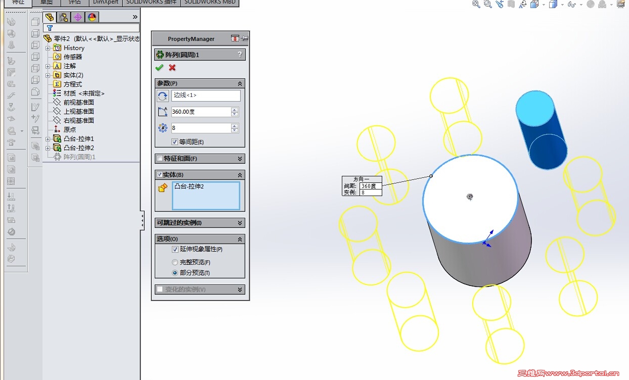

这应该和我做的文件没什么关系。贴图你也看了,很简单的实体圆周阵列也无法实行的。2015版圆周阵列的工具中左上角新增了一个白色选择口,可是简体中文版却没有。你的英文版和繁体中文版的贴图都有那个可以打上对号的白色小窗口。这是明显的证据。你应该安装一个2015简体中文版试试才能看出我说的这些问题。我做的图即便是发给你,用你的英文版也看不出来问题啊。8 e( ^& n$ [  Q0 S5 s. m8 p, |) k
真羡慕你的英文水平,可以使用英文版软件。我当初一直坚持使用sw,就是因为在所有进口的三维设计软件中sw的汉化最好,其他的三维软件就连图纸文件的中文名称都不能使用。

) O1 i8 M. Z' ?* p# @这位朋友,你的简体中文版能做。不知是z版还是D版?能否分享一下?1504991595@qq.com
- {: }* N9 g( p1 Z你的贴图中阵列工具实体选择框实体二字左边有白色小窗口,可我的贴图你可以看看,就没有那个白色小窗口。急死人了……

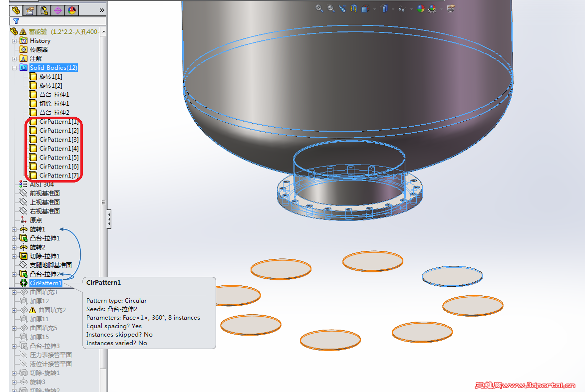

如图,我多阵列了5个" Y) j3 k4 U1 b& W/ D3 J
PS:把你的菜单特征的那个小白框里面的勾取消掉,试试

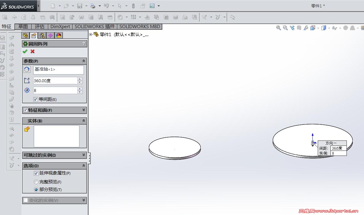

" r% h2 W: K; M/ d, W. q谢谢坛主在百忙之中给予的帮助!; N& h5 _, ^7 G3 Z
按照你的建议试了一下,工具中的特征选择对号无法消除,依然还是无法实现实体的圆周阵列。愁人……. S; B' j. I' u- j( u
希望看到坛主阵列椭圆封头上的椭圆衬板的加厚特征和衬板实体的圆周阵列贴图……% G& V0 R& D* R' ~* O0 I

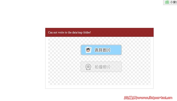

头像上传100%完成后显示为:: b) W5 s$ X' C( T& _& R9 ^

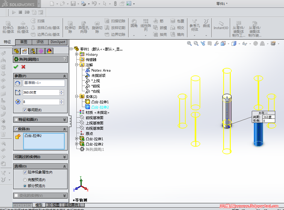

发表于 2015-1-9 12:58:21 | 显示全部楼层 来自: 中国上海
我的可以的实体阵列的
本帖最后由 GZQGZQ123 于 2015-1-9 13:01 编辑 8 x/ W3 \) h* Z' ~2 j; G
wuzhijian 发表于 2015-1-7 09:05 static/image/common/back.gif8 Y8 [  A  L; [: \1 L* l5 A. M
打开圆周阵列,默认的是特征阵列,但点开实体阵列却无法选中欲阵列的实体。可用2014试了一下,是完 ...
+ G/ Y. h0 D" _! D: H
我的可以的,你看看!!

wuzhijian 发表于 2015-1-9 12:03 static/image/common/back.gif. a: [4 V; l  ?/ k  H: V
头像上传100%完成后显示为:
) v$ w0 {% T1 b) Y! I" l
还真没太注意,通知后台了
