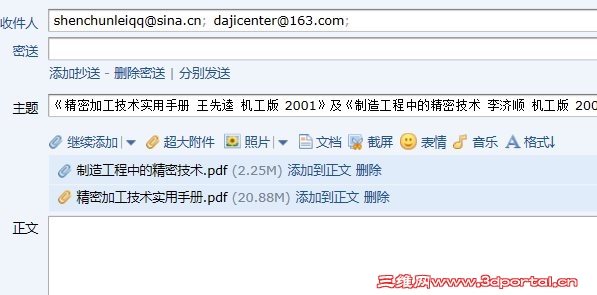

发表于 2015-3-3 17:09:55 | 显示全部楼层 来自: 中国湖北黄冈
daji 发表于 2015-3-1 22:37 static/image/common/back.gif* p: Z  p, g6 Y- W8 h- n& K
这个精度的检测恐怕也是比较棘手的问题。楼上朋友推出的两本书,希望有机会能学习一上。dajicenter@163.com
  x& Q4 G2 W7 f& b0 Z0 n- L1 f书籍已发送。请查收(见30楼图片)
