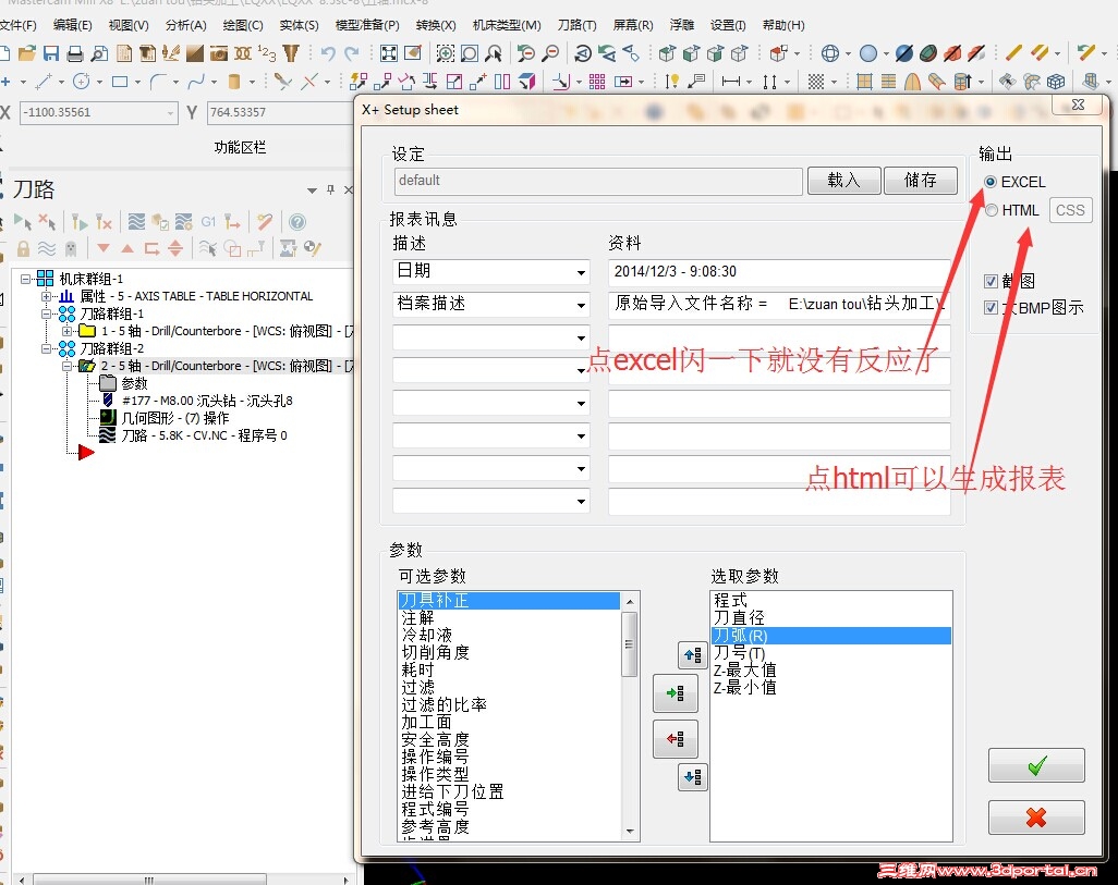

发表于 2014-12-3 09:14:57 | 显示全部楼层 来自: 中国四川成都
- J' `% }: b5 K7 ^& G* R
0 k) e. E4 B8 D& l1 p: B请楼主指点一下为什么我点excel闪一下就没有反应了6 g+ ?$ O3 m& s) ~# `% s8 P6 [
谢谢您

 楼主| 发表于 2014-12-3 09:31:31 | 显示全部楼层 来自: 中国江苏无锡
有仙则名-数控编 发表于 2014-12-3 09:14 static/image/common/back.gif
6 c' K/ G( s9 G2 E9 s/ a+ s请楼主指点一下为什么我点excel闪一下就没有反应了
% N  ]) B5 R5 n  S7 t谢谢您
* t: C$ x  P+ T; r) l* ]. o/ p你这个X+安装文件可能由于汉化者对软件进行了修改,导致不能输出Excel格式的加工报表(个人推测),故无法帮到你!

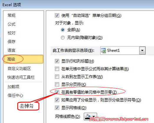

“文件”-------“选项”-----找找看
发表于 2014-12-3 12:38:58 | 显示全部楼层 来自: 中国广东深圳
AUTOCADR41 发表于 2014-12-3 12:00 static/image/common/back.gif
4 C; ]  j6 N: W: K“文件”-------“选项”-----找找看
# A: H7 {8 s4 K0 q  m
找了找不到
 楼主| 发表于 2014-12-6 19:30:25 | 显示全部楼层 来自: 中国江苏无锡
爱是执著的修行 发表于 2014-12-3 12:38 static/image/common/back.gif9 q& J+ e  X. g: [. w: g: R) s
找了找不到
8 x& j4 ^0 p5 J" A; N" r- ^5 v
8 r5 D! d* H+ F% P9 b  H% l6 |按下面试试6 ^0 R! h5 \+ Z7 X& V) Y" u
3 a, p( Z. W3 |  R4 f! Z
 楼主| 发表于 2014-12-6 19:32:42 | 显示全部楼层 来自: 中国江苏无锡
发表于 2014-12-6 22:32:18 | 显示全部楼层 来自: 中国广东深圳
AUTOCADR41 发表于 2014-12-6 19:32 static/image/common/back.gif
( T* K' }3 f6 S5 _+ u4 _/ x9 O要好仔细才能看到$ `& `7 N; C! s  S* U
