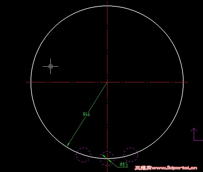

4 T# N3 e" w8 l: a) m5 m: B谢谢。学生这就上传图片。. b3 A7 |- ~% q$ z' ^/ l" F" y
(图纸上标注了这些线条)! w4 [* v4 u' p/ f
15g*cm,这是最终允差,是个乘积,是可以换算的,如果实测不平衡量为20g*cm,那么在回转半径10cm处的偏心质量就是2g,去除这些就可以了。) r) F* R2 W# e, u6 G  `! b
通过去掉后,平衡误差理论就是0 g*cm了?即已经做到绝对平衡了(理论上)
" z" N  H: T: }. |; F. {  N# l+ c
9 P, `) Q6 \% h' p今天去车间看了看,原话是:平衡去重孔直径8.5,深3,孔与孔间距大于3
发表于 2014-11-4 23:45:11 | 显示全部楼层 来自: 中国陕西西安
这个R46很重要,否则,操作工都不知道该在哪里去重了。

计算出单个孔8.3深3的重量,然后乘3再乘46,得到的数据就是允许的初始不平衡量的值,也就是说,在做静平衡去重前,如果初始不平衡量已经超过该数据,则不允许通过去重以达到15gcm,直接判报废.只有在初始不平衡量在该值范围内,才能够通过去重以达到设计要求.

平衡去重孔直径8.5,深3,孔与孔间距大于3(孔的数量没有注明具体是多少) 和 R46% v; p4 i& P0 j1 @! f: @/ F$ j7 I! [, S
: C2 ~9 X. M" E8 G* q" Z* \# Y
此时 初始不平衡量 该为多少呀?4 ]( l2 i; H; c- `7 o+ z
; O+ L8 v2 k$ u/ L4 X& D4 f: c) h谢谢
发表于 2014-11-6 13:30:24 | 显示全部楼层 来自: 中国上海
xuexi520 发表于 2014-11-6 13:15 static/image/common/back.gif. q+ N* x/ A) k8 d  w; Z
赵工,今天仔细看了一下图纸,先前学妹看错了。不好意思呀!% Y, N2 O5 x9 j3 B
, R1 U7 h) G/ f) F+ `# T  {
平衡去重孔直径8.5,深3,孔与孔间距大于3( ...
0 ?6 L0 {7 z" y# Z% Q% F
如果这样,那么表示对于初始不平衡量没有要求,去重位置在R46处,同时采取钻孔去重方式,直径8.5深度3,具体去重量根据静不平衡量决定,要求去重孔的间距最小中心距离大于11.5mm.

 楼主| 发表于 2014-11-11 12:38:38 | 显示全部楼层 来自: 中国四川资阳
谢谢 各位老师。 图纸上标注了 去重位置在R47的地方。 即去的重量*R47=不平衡量。
2 Z4 k5 T# i6 j1 c万一不在R47的位置呢? 岂不是与图纸违背 了 $ t/ ]3 J. z5 F: s6 y
/ J- T! r  E% L( F! {1 x请赐教呀
发表于 2014-11-11 13:06:52 | 显示全部楼层 来自: 中国陕西西安
应该可以在R47圆弧上,因为R47虽然是定值,但去重量可以控制,
/ X5 t. W- i1 X4 U* Z所以在知到不平衡量后,通过控制去重量就可以在图纸要求的位置去重了。
 楼主| 发表于 2014-11-11 20:07:57 | 显示全部楼层 来自: 中国四川资阳
谢谢 。倘若在R47的地方,去重为2克,那么不平衡量即为 4.7*2=9.4 g.cm 3 z$ ^) _" P" [9 p
' b, r- N4 E2 d2 \4 ~2 I/ ]9 |
是这样算的吧?- @" J, d4 y# w% r
! A1 e- E! ?% m' L: J
谢谢
发表于 2014-11-12 09:10:27 | 显示全部楼层 来自: 中国陕西西安
xuexi520 发表于 2014-11-11 20:07 http://www.3dportal.cn/discuz/static/image/common/back.gif
3 z0 T) Z# P  ^% V6 P! Y  V谢谢 。倘若在R47的地方,去重为2克,那么不平衡量即为 4.7*2=9.4 g.cm 8 I8 m1 f# x. m3 ?  N
9 v5 w; d0 E+ U& \# b0 Z
是这样算的吧?
& n. u$ N; G5 j  F. Q- ~1 ^% P1 `& k% X
不对,只能说此处去掉的不平衡量为 4.7*2=9.4 g.cm 。. C9 v3 u! K) k. r
设计要求最大不平衡量为15g.cm,就是指剩余不平衡量不大于15g.cm。
5 T" l  m* o/ U( B* S6 X如果做静平衡时的不平衡量为9.4 g.cm,则恭喜楼主,剩余不平衡量为0,转子完全静平衡;& M7 N6 ]" T0 @' k( e% B1 ]  a
如果做静平衡时的不平衡量为10.4 g.cm,也恭喜楼主,剩余不平衡量为1 g.cm,转子静平衡符合设计要求;! @- |' m( g! `, V) ]+ a
依次类推,楼主总该明白最大不平衡量为15g.cm的意思了吧。
