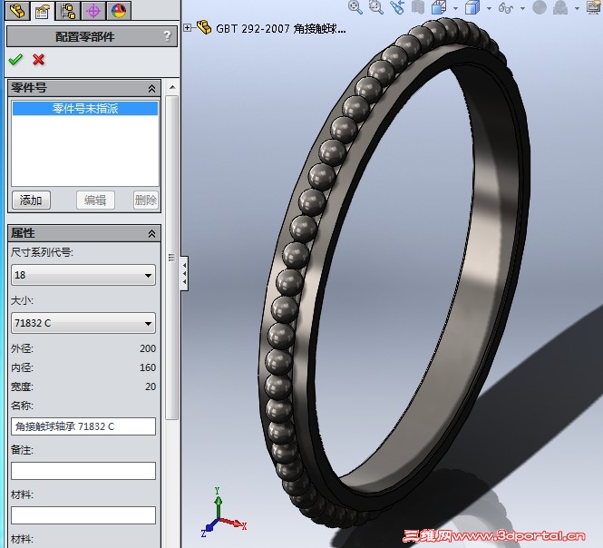

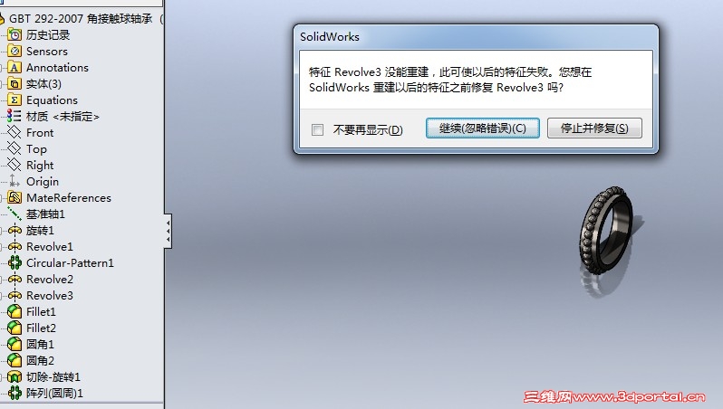

发表于 2014-11-22 19:29:21 | 显示全部楼层 来自: 中国辽宁丹东
查出来了,是18系列全错,其他系列完好。' m7 W8 C; Y" P  a' r
 楼主| 发表于 2014-11-22 21:01:17 | 显示全部楼层 来自: 中国广东肇庆
fangda1963 发表于 2014-11-22 19:29 static/image/common/back.gif% T, |; S9 V, x/ _+ I
# M5 K. l$ _+ M( F+ U" G$ t  C& ]2 k
谢了,已改了,请下载。另外网盘中的文件也更新了。

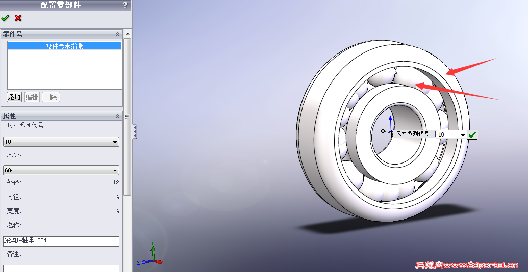

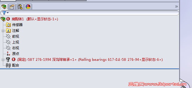

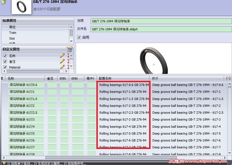

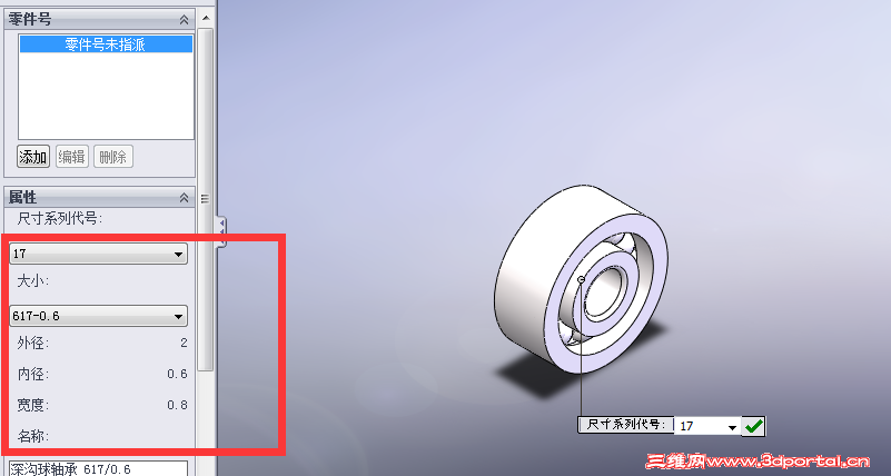

发表于 2015-4-1 15:36:58 | 显示全部楼层 来自: 中国广东佛山
请问一下楼主我在使用时深沟球轴承出现问题,请问怎么解决,谢谢!
) o3 |3 u* K. J) Q! f
 楼主| 发表于 2015-6-1 06:38:55 | 显示全部楼层 来自: 中国广东珠海
hfmgh 发表于 2015-4-1 15:36 static/image/common/back.gif- O) N0 r+ A* g, a* N6 u2 V  f
" u: I3 I( E; o+ `# F1 K
用本贴中38楼的文件替代后就行了
