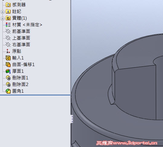

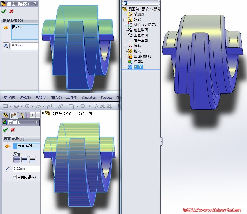

. J4 [1 t2 f! O7 [6 M" l8 V  q2 ?0 U4 M
' |2 G, d) Z+ x2 f8 u  |  f0 q另個做法4 i, A9 Y: w7 x% O; ?2 r
5 e2 _# B7 V+ @# ~+ s
; U8 M) a% F* e5 |7 f% `* z* x5 D# H( m! S" Y8 S

另個做法
8 H: x- ~2 J+ s9 Z2 `9 }
谢谢梁老师参与~~支持~~

ryouss 发表于 2014-8-26 23:51
) J8 ^9 j7 }1 N, ~5 j; f1 s另個做法
- Z5 Y/ [2 F# {( t
这种方法很实用
