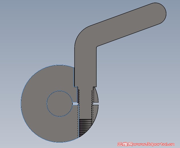

wwwzzzvvv 发表于 2014-8-28 17:24 static/image/common/back.gif% G; \) R  S3 o4 k7 W" b
本人能力和智商有限,简单的做了个,不知合乎需求……
* ~9 a4 a9 e6 c7 x4 o+ g" _随手画的,尺寸自己定……
  Q( b# ~9 Y! c# l- @
2012以上版本,打不开5 B; N% m! V0 Z3 r, w1 j( `( Q
看不出如何锁紧,再做个爆 炸图吧
发表于 2014-8-29 08:30:45 | 显示全部楼层 来自: 中国安徽蚌埠
我爱用acad 发表于 2014-8-29 08:16 static/image/common/back.gif
  t% b0 Y: \" c1 h# U2012以上版本,打不开% I& Q" t( ^* a* q: {
看不出如何锁紧,再做个爆 炸图吧
9 t8 D& B4 r) CSW2014版本,其实就是用螺栓锁紧而已……
+ ?7 [  h* @% h9 h: }; P7 E
发表于 2014-8-29 08:48:51 | 显示全部楼层 来自: 中国陕西西安
wwwzzzvvv 发表于 2014-8-29 08:30 static/image/common/back.gif
( X5 x) L' \, i" H2 R+ oSW2014版本,其实就是用螺栓锁紧而已……
7 {/ h; b: C0 i4 Y' Z# }: p3 e
这个方案稍有不足处:
& s- I3 m- U( h1、如果锁紧频繁,螺纹易损。7 X. ^) p6 C: ?* M% f/ ^
2、要锁紧,手柄转动圈数与螺距有直接关系,还要考虑手柄转动空间有无影响。# P* |! U, Q/ z; T3 d5 b
仅供参考。
发表于 2014-8-29 09:02:40 | 显示全部楼层 来自: 中国安徽蚌埠
我爱用acad 发表于 2014-8-29 08:48 static/image/common/back.gif, Q* k2 g5 M- X3 \2 k$ y
这个方案稍有不足处:
! }. Q& X$ u- b! I* f* u' H9 o1、如果锁紧频繁,螺纹易损。2 {% h  v# R& r
2、要锁紧,手柄转动圈数与螺距有直接关系,还要考 ...
9 ?7 {, }  |3 L( D2 a2 b
1、我这只是示意图,不足不妥肯定是有的……8 _+ s( s# c3 V( o
2、频繁锁紧螺纹是容易损坏,这个也考虑到了……
- G/ h. |, b; D3、如果真是使用锁紧的频繁率较高,锁紧套必须经过调质、淬火处理(淬火HRC40—45),锁紧螺栓可以使用内六角10.9或12.9级的高强度螺栓,旋转空间也不大……( r: m# Y3 Q4 S0 Y2 ^, l
4、纯属个人拙见,不足不妥之,诚请斧正!

 楼主| 发表于 2014-8-29 11:45:26 | 显示全部楼层 来自: 中国江苏常州
wwwzzzvvv 发表于 2014-8-28 17:24 static/image/common/back.gif! F7 Z- n/ C: M7 |1 P' P# `  U
本人能力和智商有限,简单的做了个,不知合乎需求……0 F  S/ P% K% c" `. g% C2 `
随手画的,尺寸自己定……
9 v* y0 Z2 X0 }* H; V3 y" ~
我也想到用这个方法,轴的头部我还加了个刻度,方便调节。
 楼主| 发表于 2014-8-29 11:59:05 | 显示全部楼层 来自: 中国江苏常州
, u' v' h0 `: ?& C6 c9 a" ~这个方案稍有不足处:! ]( z7 X7 b0 `; `$ _
1、如果锁紧频繁,螺纹易损。% g& R; Z. ~0 }; z$ |/ K2 h
' l' c8 T8 }' y- ^- V不需要频繁锁紧,且松和紧手柄转动角度不大,空间足够

发表于 2014-8-29 12:53:30 | 显示全部楼层 来自: 中国陕西西安
liu_mafia 发表于 2014-8-29 11:59 static/image/common/back.gif
4 e; C4 m! l  `3 T+ P不需要频繁锁紧,且松和紧手柄转动角度不大,空间足够
+ t7 [; `/ L: A5 ^! U9 z9 p既然如此,轴套上加个顶丝,顶丝头部做成羊角状,手动旋转顶住细轴就可以了。* q6 Q7 F3 e& C9 j+ {9 W4 ?4 A
