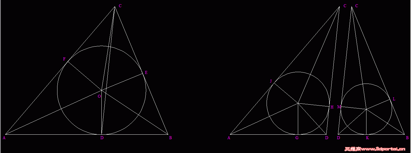

我的画法
本帖最后由 woaishuijia 于 2014-8-21 01:40 编辑 0 \0 B4 T2 U% }' ]0 O: @5 n  O
* c9 [; b- ]; N4 t2 |画三角形;再用三相切画圆方法画出三角形内切圆.三角形左下角顶点到对边与内切圆切点之间连线即为题目图中两小圆公切线.
" [6 Z* o+ [# k8 `2 [- M中心点在直线上的两个圆弧的画法:用三点画圆方法,用对象捕捉选取两个点后,按住"SHIFT"或"CTRL"键,单击鼠标右键,在弹出的"对象捕捉光标菜单"上选取"垂足",再点击圆心所在直线,画出圆后再把圆修剪为圆弧,这样画图的效率会高一点2 v9 h3 E+ m$ w$ U6 {7 p1 y4 O

发表于 2014-8-21 10:18:15 | 显示全部楼层 来自: 中国浙江杭州
woaishuijia 发表于 2014-8-21 01:29 static/image/common/back.gif0 P! X8 y' d1 y" |) ?( P& G6 X
画三角形;再用三相切画圆方法画出三角形内切圆.三角形左下角顶点到对边与内切圆切点之间连线即为题目图中两 ...
3 k; ]" a/ y% i; f4 H三角形左下角顶点到对边与内切圆切点之间连线即为题目图中两小圆公切线4 C9 o6 O: X. \1 Y
请问版主你是根据什么得出来的?
发表于 2014-8-21 11:41:10 | 显示全部楼层 来自: 中国辽宁辽阳
luo55555002 发表于 2014-8-21 10:18 static/image/common/back.gif
7 V: o, |# C* L& }. f: x6 g三角形左下角顶点到对边与内切圆切点之间连线即为题目图中两小圆公切线( j2 {# q- {1 b& O! ?3 ^1 w
请问版主你是根据什么得出来的?
: k, }. q8 Z0 V! t可以用平面几何证明。我现在没有时间,明天答复你好吗?

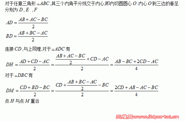

发表于 2014-8-21 15:31:02 | 显示全部楼层 来自: 中国浙江杭州
woaishuijia 发表于 2014-8-21 11:41 static/image/common/back.gif
& F5 w0 E# h7 t' l- i& \可以用平面几何证明。我现在没有时间,明天答复你好吗?
- X7 }9 J% Q# `0 \" ]好的,谢谢了
发表于 2014-8-21 17:24:07 | 显示全部楼层 来自: 中国吉林四平
( D' `$ _0 h7 I8 ~. d! K1 V% l& f
luo55555002 发表于 2014-8-21 15:31 http://www.3dportal.cn/discuz/static/image/common/back.gif
) P( d9 Q; o3 u) D) Z好的,谢谢了

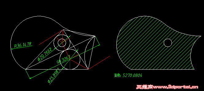

发表于 2014-8-21 20:14:05 | 显示全部楼层 来自: 中国陕西西安
用版主的方法重画了下,这次面积对了。
" C# l1 _4 q8 }7 e' B
2005llnn + 3 鼓励
