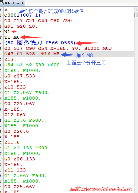

本帖最后由 800315 于 2015-5-27 14:33 编辑 $ a4 h; V+ c$ @7 K- X7 u) W. J' x
yalukie 发表于 2015-3-7 16:16 static/image/common/back.gif$ O1 q/ w0 X" k
直接升级就是了
" h+ u# q( g+ p; ]7 S$ o

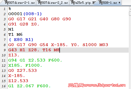

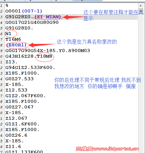

你好  你的后处理我用了很长时间了 感觉很好用 但最近操作反应看的眼晕  只好再来问问你有没有开关 可以一键关闭所有注释的功能
发表于 2015-5-25 11:03:45 | 显示全部楼层 来自: 中国山东青岛
8 W) A% s/ R  d' E  f, S
800315 发表于 2015-5-25 11:00 static/image/common/back.gif* K  Z( Q! q) e  W4 j! l% X
你好  你的后处理我用了很长时间了 感觉很好用 但最近操作反应看的眼晕  只好再来问问你有没有开关 可以意 ...
$ U3 w! `- [* r) r! t  v( }9 j
可否 把你的文件在改成这样的发上来或者加几个开关功能键 就更好了  谢谢     你的后处理和以前的大不一样 很多判断语言 我不会改 改不好就报错 怕出事儿 不敢改

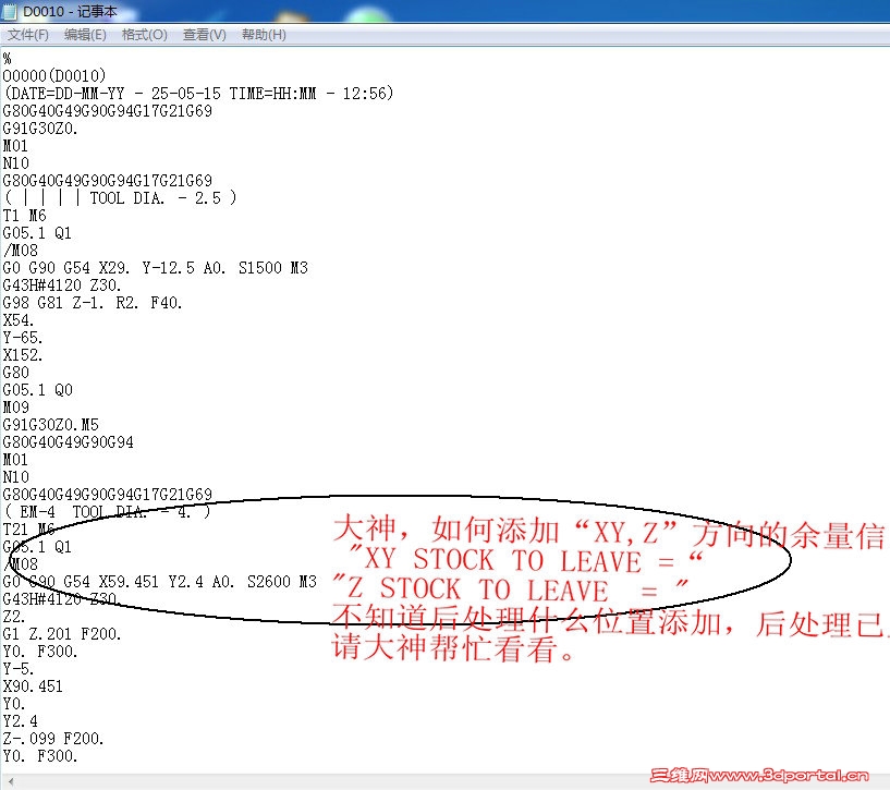

发表于 2015-5-25 13:12:17 | 显示全部楼层 来自: 中国北京
大神,如何添加“XY,Z”方向的余量信息
2 b* |0 A# c+ e% j# a, Z  g/ h "XY STOCK TO LEAVE =“
0 n0 K4 U) K* y6 A"Z STOCK TO LEAVE  = "
: a( `+ E" G- w1 h5 l8 ]3 m不知道后处理什么位置添加,后处理已上传+ H6 n  d4 \1 r, T- {8 ~7 }
请大神帮忙看看。

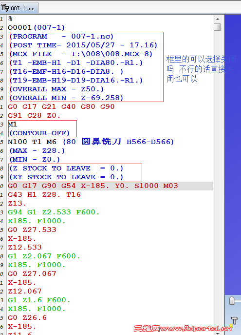

发表于 2015-5-27 09:01:43 | 显示全部楼层 来自: 中国山东青岛
yalukie 发表于 2015-5-26 19:45 static/image/common/back.gif9 D; o! d3 q5 C3 }, g+ V% A  ?
具体一点,我不是很明白~

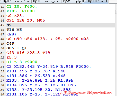

. c/ j' m- d: b; x7 p7 \5 o. _发个截图你看看          有好多地方不敢擅自改动一改就报警最后只好再来请教你了   我看了一下你做的后处理  基本都是 IF判断语句我看不懂  能否帮我加个开关或者直接屏蔽掉注释 用你的后处理时间长没出过问题 所以不想换后处理 希望能得到你的再次帮助
 楼主| 发表于 2015-5-27 15:44:30 | 显示全部楼层 来自: 中国四川成都
800315 发表于 2015-5-27 09:01 static/image/common/back.gif
2 l  M2 w- H0 _: m  Q: R: j发个截图你看看          有好多地方不敢擅自改动一改就报警最后只好再来请教你了   我看了一下你做的后处 ...
! e5 ~, F7 u/ c我是说没明白你具体要做什么?不要刀具注释?
 楼主| 发表于 2015-5-27 16:07:43 | 显示全部楼层 来自: 中国四川成都
800315 发表于 2015-5-27 09:01 static/image/common/back.gif( y; I; K/ K# Y! e" B8 A+ B
  l3 F8 [" B! B' _& t  s7 `/ L
          pbld, *n$, [if mi1$ = 3, *sm00 else, *t$, "M6"], ptoolcomm, e$1 a* t- W) M( x2 N2 u
          ]: A% T& F, X1 z  {
        else, pbld, [if mi8$ >= 5, *n$], [if mi1$ = 3, *sm00 else, *t$, "M6"], ptoolcomm, e$+ a  C' ?/ N2 T. j9 t' j, S
如果只是不要刀具注释,那把这两个地方的ptoolcomm删除就是了

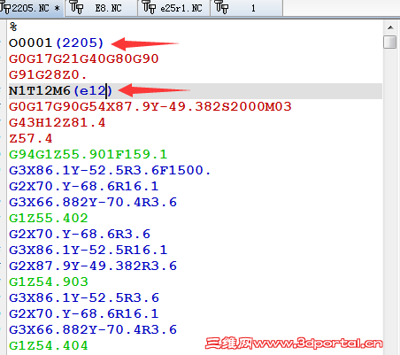

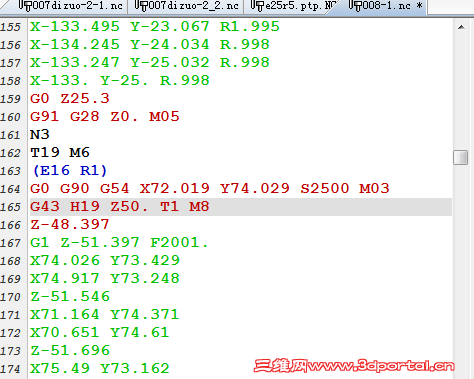

发表于 2015-5-27 17:23:08 | 显示全部楼层 来自: 中国山东青岛
yalukie 发表于 2015-5-27 16:07 static/image/common/back.gif, T/ A, h! a- H0 I
pbld, *n$, , ptoolcomm, e$9 U- F* a& I" E
          ]5 @2 G- p) d& V( x. T3 t+ a' Z
        else, pbld, , , ptoolcomm, e$
& A! Q' w* R: J能否 改成这样
; U' i* {. y- f4 P% I# d8 g
 楼主| 发表于 2015-5-27 19:22:44 | 显示全部楼层 来自: 中国四川成都
800315 发表于 2015-5-27 17:23 static/image/common/back.gif; I( |. t) H# x
能否 改成这样
% P) q$ K$ p6 l
从开头说吧
: z$ N& ]' _3 y3 {/ @1,程序号问题默认是按OP_ID就是操作编号来定义的,但你可以自己指定,只要你指定10就是O0010了
0 k6 G0 [2 {3 Y& f% i+ `$ t0 [. m2,PROGRAM   -,POST TIME-,MCX FILE  -这三行你不想要的话就搜 pheader$    4 t1 Y- T" O3 W) T% C% M
: `% ~5 R( E+ o5 k* H# s* R* h* a6 o) V5 i+ U4 {: E: y7 n
      scomm_str, "PROGRAM   - ", sprogname$, sextnc$, scomm_end, e$     #scomm_str, "PROGRAM NAME - ", sprogname, scomm_end, e( W, e- g: Q: S! w3 S
      scomm_str, "POST TIME- ", *year$, "/", *month$, "/", *day$, " - ", [time2 = time$, *time2], scomm_end, e$      ( ]+ d+ o& L1 t3 J" @  j
      scomm_str, "MCX FILE  - ", smcpath$, smcname$, smcext$, scomm_end, e$4 W; D& W2 n) I) f. I
9 S3 u! o' I8 m: k! P; N, ~" H: o2 j/ y8 ]0 _0 f( m! k: [
把这三行里加#号  @$ ?: m) w" k/ J0 a/ d; i  K
' ~1 |- B0 Y- l6 N& C' w# k8 B
+ o7 ?. J% Z& h& \- V* W$ l+ U7 ?3,刀具单你不要的话,就在机床管理器,控制器杂项定义里把刀单的输出项改成0
. f! z5 a/ V) ^( i3 w& x
7 O. o  E" L  \/ B' C7 T" c) r% j4,你不要Z范围输出,那就把output_z    : yes$  #Output Z Min and Z Max values (yes or no)这个的Yes$改成no$$ q% _- K8 p2 x) i5 B1 G
- v6 d* k- @' Q" d! P* x& c7 A4 Q3 U7 V' H
5, 不要刀补注释的话,就把1886和1995行的pcomment3前面加#
' o; E  [; u% Z& [2 ]# e9 U9 N) ], C! v% u6 K% n3 w5 J2 H, d
6,不要想要余量信息,就把stockleft    : 1    #Output stock to leave information on 2d contour/pocket/facing (0 = No, 1 = Yes)   的1改成0
$ Z9 J0 R6 G1 _( O1 o( ?0 o' j9 W, X1 ^* {
7,行号不想要也在控制器定义里的行号输出改成0
  W3 H& u' E- H( ^5 ^' ^& S& b/ W0 s* H9 b1 l4 m
8,分段就在后面加e$
