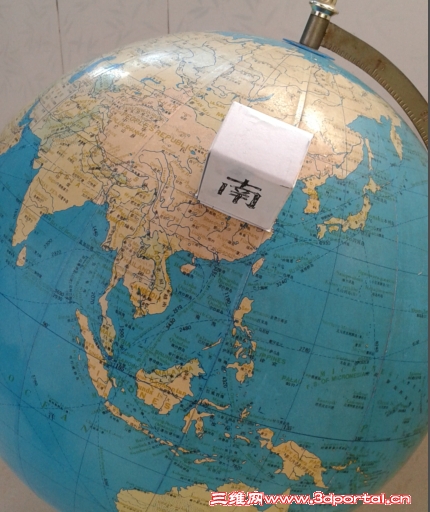

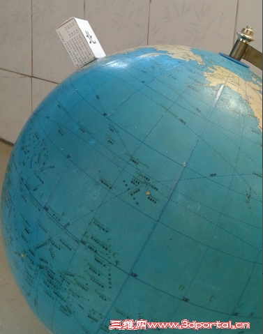

 楼主| 发表于 2014-7-27 11:23:18 | 显示全部楼层 来自: 中国湖南岳阳
tangcarlos3d 发表于 2014-7-26 14:59 static/image/common/back.gif
答案与我在29楼的一致的。
北半球北回归线以北、朝南向的房屋之所以是早、晚屋后面阳台可以看到阳光, ...
正如你所说,我做了一个小实验,贴图如下。
参与人数 1三维币 +10 收起 理由
洪哥 + 10 探索!
发表于 2014-7-27 12:01:02 | 显示全部楼层 来自: 中国湖北黄冈
TKG-09 发表于 2014-7-27 11:23 static/image/common/back.gif
从秋分到春分之间太阳应该在赤道以南,按道理早晚屋后阳台是那个也可以看到太阳,但是由于赤道是最大圆、它将光线挡住了,从而射不到屋后阳台上,所以我猜想从秋分到春分之间北半球北回归线以北的房屋后阳台看不到太阳光。
欢迎9哥到时拿出证据证明此猜想。

发表于 2014-8-3 21:35:28 | 显示全部楼层 来自: 中国湖北武汉
从实验看,似乎早晚的确可以看见北墙。
