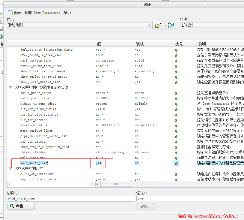

[讨论] creo 工程图
发表于 2016-5-15 14:26:33 | 显示全部楼层 来自: 中国安徽淮南
zhczhczh789 发表于 2015-2-11 13:29
8 c3 {+ `0 p& O6 C4 K高手们,请帮忙解决一下工程图中的焊接难题?
" ]% ~" G: y1 L
可以的 1.png 2.png " t8 s  |' _. t/ y7 N
dtl文件里设置:
+ q5 g6 q; X9 X3 P/ uweld_solid_xsec=yes" K* ~3 K; t6 a( ]* A$ q5 s; b% O: k
remove_cosms_from_xsecs=total9 P0 J* c; e' Z& |: A" Q: b4 I
