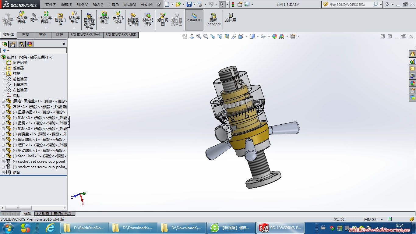

 楼主| 发表于 2014-11-27 15:23:54 | 显示全部楼层 来自: 中国浙江嘉兴
ji7890 发表于 2014-11-27 15:18 static/image/common/back.gif6 P2 `" b: P7 @8 q
高人呀,源文件学习一下!
6 l  Q1 U: Q5 Z" H
主要零件參考如下
* H/ q4 [' x- \2 R. H4 @% H$ n8 q http://www.3dportal.cn/discuz/fo ... ead&tid=1446608
" S( N% ~& L! \% T' K, L% g

那位朋友能打开组件,传一个简体版的,谢谢...
 楼主| 发表于 2015-5-23 08:17:13 | 显示全部楼层 来自: 中国浙江嘉兴
jywbh 发表于 2015-5-23 07:46 static/image/common/back.gif
7 I0 K- H9 J2 |; Q* S, P' ~- P( v* X那位朋友能打开组件,传一个简体版的,谢谢...
8 |) {: ]3 r4 L6 b5 D9 n4 r& \
真的不行,把零件圖先改為簡体字名稱,再組裝成裝配体就是.
+ }- X+ H' t$ g/ X: d3 H/ X* M沒幾個零件順便練練裝配約束也是好事
发表于 2015-5-23 08:56:21 | 显示全部楼层 来自: 中国北京
装完了,不知对不对?
 楼主| 发表于 2015-5-23 10:24:42 | 显示全部楼层 来自: 中国浙江嘉兴
* ?8 |9 [3 K  A, `" N. I; I
jywbh 发表于 2015-5-23 08:56 static/image/common/back.gif% I4 I" N+ E7 @. _
装完了,不知对不对?
4 s! }- ~2 w, p0 ~蠻好的,螺桿牙距是2mm,總刻度是50個刻畫,所以每刻度進0.04mm.: H6 s: D" p  D+ k) G: C* X4 O
9 N1 x, q1 P2 l
另需作螺桿的螺紋機械配合,轉動把手,螺桿須可以做直線上下運動.
+ n# `, W0 N. ^5 B- q. D* B% N參看如下 1# 第2圖
! [/ }+ g$ Q: P+ k9 }; G: J8 hhttp://www.3dportal.cn/discuz/fo ... ead&tid=1446608
' U& `2 r5 g7 n  ?. x
