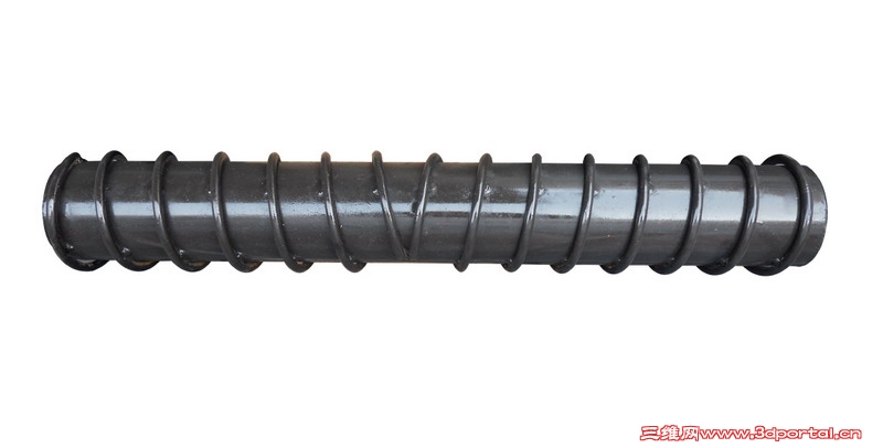

shifeng18 发表于 2014-3-24 10:34 static/image/common/back.gif
" X  L' L/ @4 G. U1 o$ \供你参考。
% i/ A! Z3 z- a# `
非常感谢支恃。) H3 W: a) L3 O5 P
上面的条是一周的呢还是周长上只有一根?
  o) o: F5 f! q) H6 q5 T另:现场试过用硅胶软管包在轴上面,结果还是一样,中间还是打折。

发表于 2014-4-9 00:51:19 | 显示全部楼层 来自: 中国广东肇庆
6 ]  Z! D: E4 h9 M$ s  S1 h
1 I6 e( f# g( x5 B$ K提供一个方法供楼主参考:! s8 a( m# Q, e, u5 r- Y2 u1 y
在轴上加螺距相同,方向相反的螺旋沟槽,这样轴转动时就可以把皮带往两边拉,从而避免打摺。. n' ^1 N5 H  X2 ~; x- Q- E
螺旋可以是沟槽,也可以是凸起的.9 |5 Q9 a* M6 [+ p1 p* t/ w
要证实这种方法有没有效果也很简单,直接在现在的轴上以螺旋的方式缠上胶带,试用一下就知道了。
