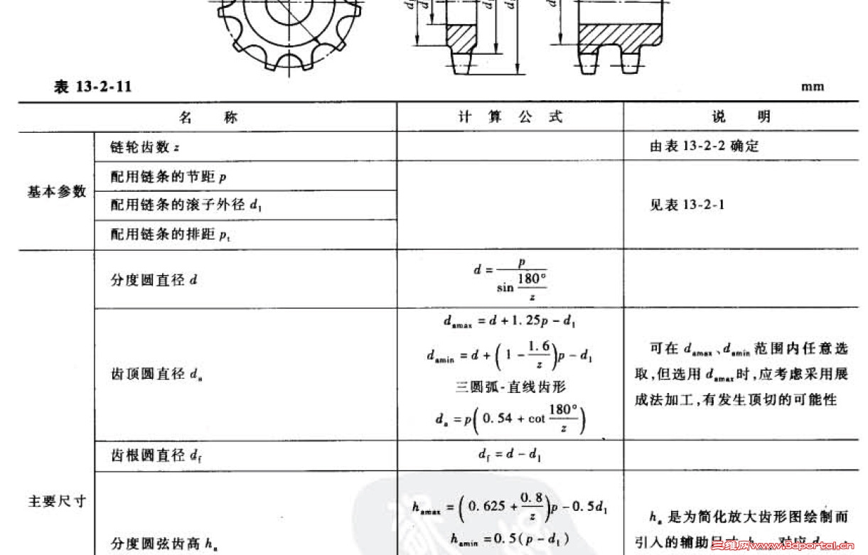

314212186 发表于 2014-3-31 17:30 static/image/common/back.gif- M, r! }, ^$ ?8 t; a- v" ?
假如我选择的链条是08b  我的链轮计算出的齿数是25  那么 我选择的是 08b  25齿的链轮
8 t; P8 k4 H% o# Y
08B也可以17齿,齿数与节圆直径有关。见图。齿数少有利于你的螺旋。你的速度不高可以选用17 的齿数。链传动特点之一就是允许一定量的冲击。
 楼主| 发表于 2014-4-1 08:34:26 | 显示全部楼层 来自: 中国广东韶关
shifeng18 发表于 2014-4-1 07:16 static/image/common/back.gif  @+ Y0 f  }1 N' G, U0 y& H
08B也可以17齿,齿数与节圆直径有关。见图。齿数少有利于你的螺旋。你的速度不高可以选用17 的齿数。链传 ...
3 R6 n) X+ ^/ m9 I5 O
选择25齿是按已知道的条件计算出来的  这个案例一定要25齿的
