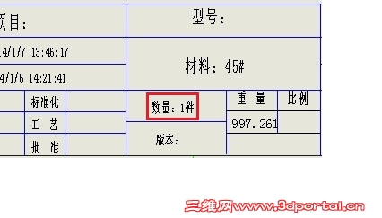

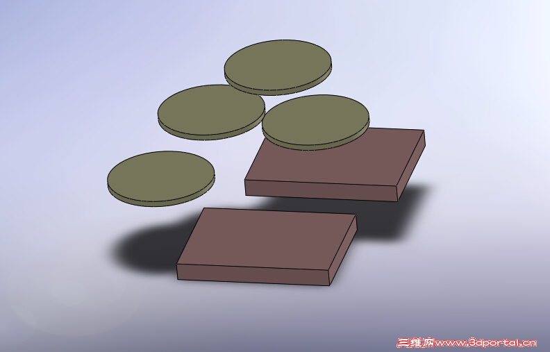

: G3 |% h3 V  q9 Y: v年前看到此帖一直没有在意,新年伊始,才发现自己工作中也有类似问题:2 G5 q6 \, A2 K4 t7 j! p/ i+ L
QQ图片20140206101117.jpg # w2 h- g- Z& C4 o
如图,工人下料、加工都是看我们零件图的数量(目前小翔所在工厂是这样)
: _$ s5 z- A) h每次都是手动修改,本来小翔就懒,而且记性不好,经常忘记修改导致出错,
2 m1 v! W7 {0 f. E$ A. K7 a- ], I  l可否请闷大讨论一下
3 `" r( F" q. g# l% _6 C0 XPS:小翔画图经常使用配置# |( ]& e% {) D7 Q* R
; b6 z! m! \; {6 O( r" M( s
, E/ S" W8 i# q4 T; c2 f

回去过春节挺忙的,一直没有上网,明天就要开工了,今天回来工厂,看到这么多人关注此贴,实在是感激。' z3 W9 Y2 d$ y+ d$ a/ R
事实上,我们通常只是考虑一台设备所要的零件的数量,并不是要多台机的相关零件的数量。9 ]- V, |2 I2 f7 K, |+ Q
但是,即便是一台机,由多个部件构成,不同的部件之间有借用相同零件的情况,如果不核对总BOM与每张图纸的一致性,是会容易弄错的。( }% y0 _. X1 E
可苦了许多“向孤军奋战在一线的战友”. f' Z* Z9 ]4 ~9 X7 }# a- z, g
如果你们的公司允许“打太极拳”或踢皮球,见议你们不要在图纸上注明数量,由生产计划部们根据总BOM计划安排,一了百了。不必关注此贴。% d4 L( R) B# X) _. R+ f
如果有如此贴心病的相怜人,请继续顶贴,期望某一天贵人出手相助。
1 p$ t6 l. c; T- o4 o: j  j: v必要时我可考虑付给劳苦费,在能力范围内。

闷大新年好!* _$ R# M: p' \! A5 T* W( m( B4 r
      当然有看到,只有这个思路,我还是编不了这个程序,我没有编程的基础知识,只会根据样板稍微修改一下而已。
5 ?+ R( E4 [% ^) B5 E6 @只好厚面皮,求人帮编。

8 m6 h) R) |9 ^太粗心了,把邮箱输错了,怪不得看不到代码。) p; Z' Z) j9 I8 u, u
重新注册另一个用户名终于看到了,复制代码,贴到新宏程序内,运行果然可以在特定配置自定义属性表下产生一个数量属性,待慢慢学习后,改为合适本人用的即可。+ I) H- I" A# s) B& x7 a7 T

6 ]( p3 E" J2 n8 l; S+ c+ _% W
有一些改動建議,可以連同子裝配也計算配套量,詳看41樓鏈接。

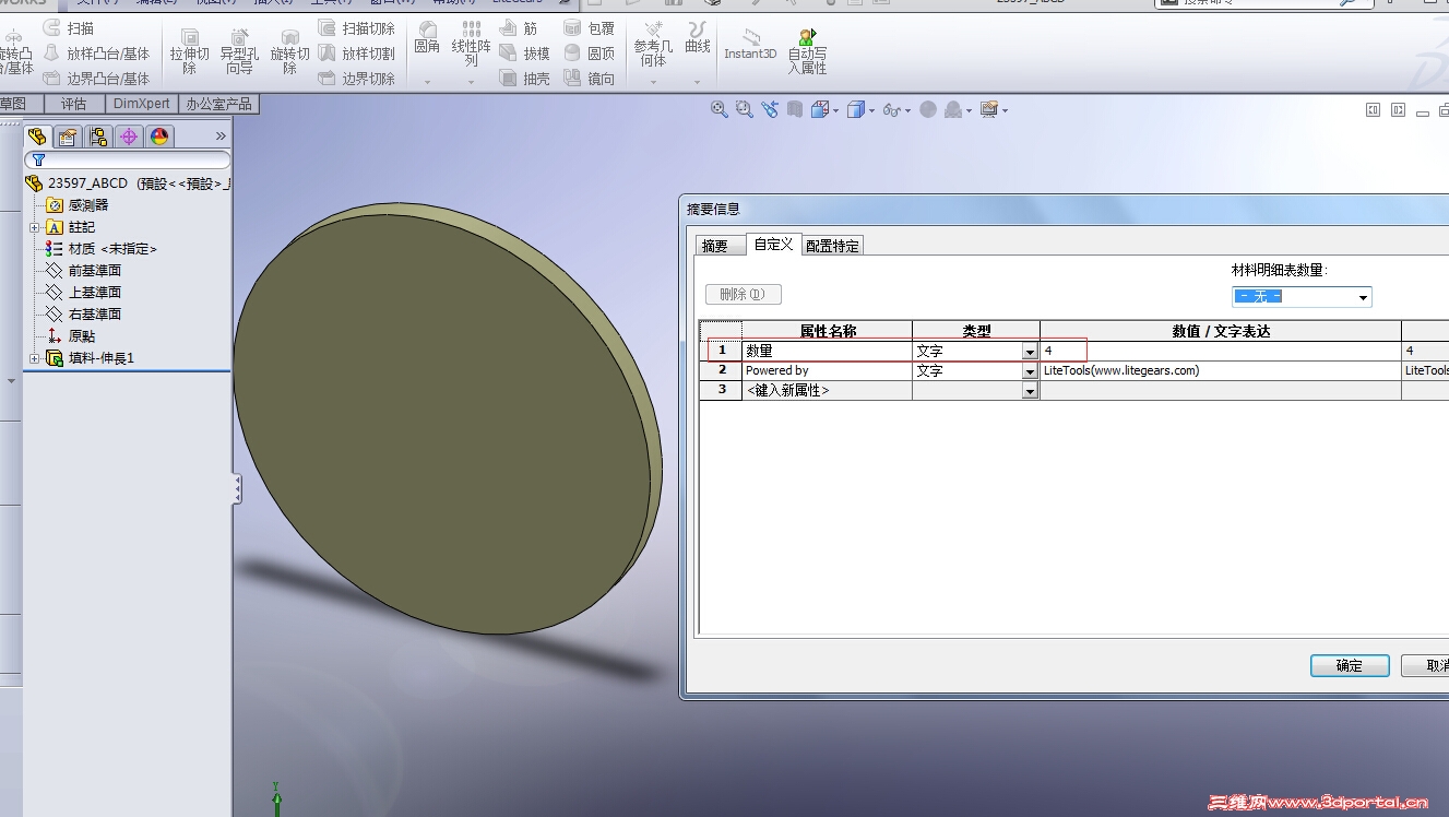

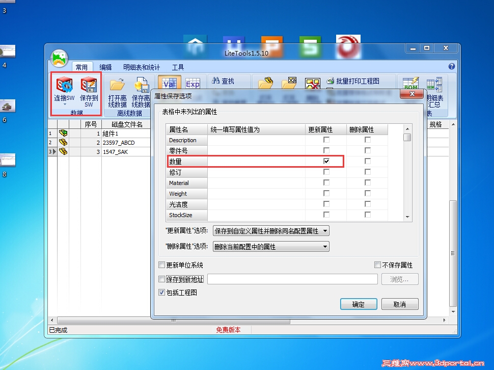

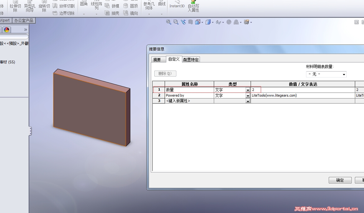

发表于 2014-11-13 16:48:55 | 显示全部楼层 来自: 中国上海
这个可以这样解决,有一个叫LiteWorks的工具,免费版,可以完全解决你的问题: f7 a6 {) J0 m! r1 H. a6 l+ @
