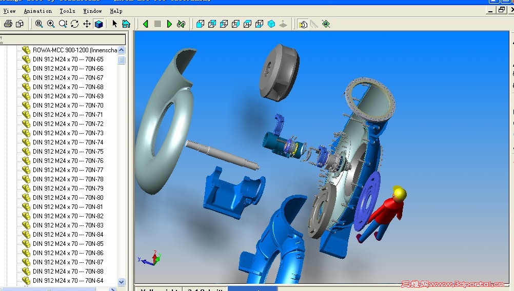

[求助] 老板出难题,求助高手

我有各比较笨的办法,不过费工,可将各个零件拆开,再打印出来,对其进行测绘,然后再根据给的轴承型号,通过测量轴承尺寸,确定比例,依次推开,应能得到大部分零件参数

xuezhongfei2002 发表于 2013-12-26 22:22 static/image/common/back.gif
5 B7 ], e7 z% g& [# u3 d. O我有各比较笨的办法,不过费工,可将各个零件拆开,再打印出来,对其进行测绘,然后再根据给的轴承型号,通过测量 ...
6 _' W. B. o$ a7 N5 t
误差太大!不好用的,不精确的东西我们经常用这种方法!
发表于 2013-12-27 08:36:02 | 显示全部楼层 来自: 中国山东济南
在屏幕上对零件屏幕截图,根据截图零件比例,完全可以自己重新设计画出三维图

你们公司是做什么产品的呢,你老板是打算要用这个泵还是要制作泵?你最起码要知其目的用意吧

照理說我們抄到了結構尺寸也是沒有用的,我們的加工精度和裝配精度達不到。個人愚見,不當之處請各位批評指正。

发表于 2013-12-31 16:21:08 | 显示全部楼层 来自: 中国上海
做成工程图,比例1:1,另存为DWG格式的?然后在CAD里面测量,不知道这样行不行
