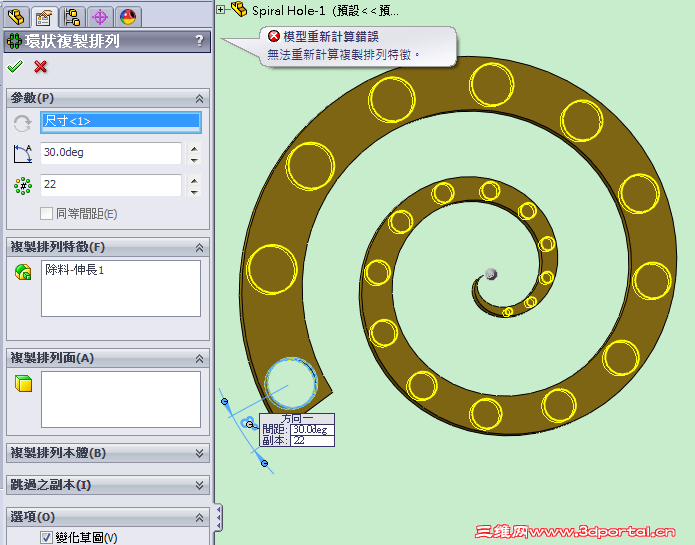

江sir 发表于 2013-12-8 16:14 static/image/common/back.gif 4 j( M" }$ i& t- ~( Q1 \请求高手指点
ryouss 发表于 2013-12-8 20:50 static/image/common/back.gif( `) j" ?; e$ p. f- B6 I" N 作參考
江sir 发表于 2013-12-8 21:43 static/image/common/back.gif8 V$ q/ n) C! y7 V 能分享下你的源文件吗?想仔细研究下我错在哪里
ryouss 发表于 2013-12-8 21:57 static/image/common/back.gif2 I1 N; M8 m& e# p! e8 N6 b 附原檔 8 w S; K6 [& N[2012]
阿帕奇 发表于 2013-12-9 08:49 static/image/common/back.gif 6 w8 N" b" G- M" n6 h你的圆孔到最后比你这个螺旋大,生成不了了
江sir 发表于 2013-12-9 11:23 static/image/common/back.gif9 u$ a, h' P. m1 U- \ 随形阵列不是随着约束条件逐渐变化吗?
江sir 发表于 2013-12-9 11:23 static/image/common/back.gif$ _5 Q1 n3 L) P 随形阵列不是随着约束条件逐渐变化吗?
ryouss 发表于 2013-12-9 11:57 static/image/common/back.gif * i* ?& T' d# l) }4 q6 B注意看"草圖4"的幾何約束
江sir 发表于 2013-12-9 14:03 static/image/common/back.gif7 ?' c# ^" k& B7 \% I7 s 这根线是做什么用的?我用你的图,不做任何参数的更改,点击编辑特征,再点确定,马上就不是和你一样的结 ...
阿帕奇 发表于 2013-12-9 11:31 static/image/common/back.gif ; B y# @2 W$ q3 ]4 j( S+ O是啊,所以你看老梁的约束,圆中心在一条线上,圆边界与另一条线相切9 `$ w6 L, B3 T# O2 w" z2 J" { 你是否做对?
gt.adan 发表于 2013-12-9 15:26 static/image/common/back.gif$ I4 l" X, \ d' M; W! F; j0 f 這種下載陣列文件後"設變出錯"的情況是老問題了。 9 b; h7 r% H: X- g* ^* ^阿丹引用不老叔在其他論壇的一段話,給大家作參考:5 a: o0 o' b3 s9 A& n3 G0 f ...
ryouss 发表于 2013-12-9 15:52 static/image/common/back.gif $ h- H( y9 V' \- l如13#的圖,用環狀陣列,好像作不出,不知作何解釋??
gt.adan 发表于 2013-12-9 16:37 static/image/common/back.gif. l( J) P' O. ~% Z& Q8 Z6 ] 不知梁兄有無特別要求?否則環陣應當也是沒問題的。

gt.adan 发表于 2013-12-9 15:26 static/image/common/back.gif; u- j, Z+ S; N% j6 ~% Z& d 這種下載陣列文件後"設變出錯"的情況是老問題了。/ @6 S9 q: J- s& \& H# O2 ] 阿丹引用不老叔在其他論壇的一段話,給大家作參考:+ Z5 k9 x' j/ J ...
