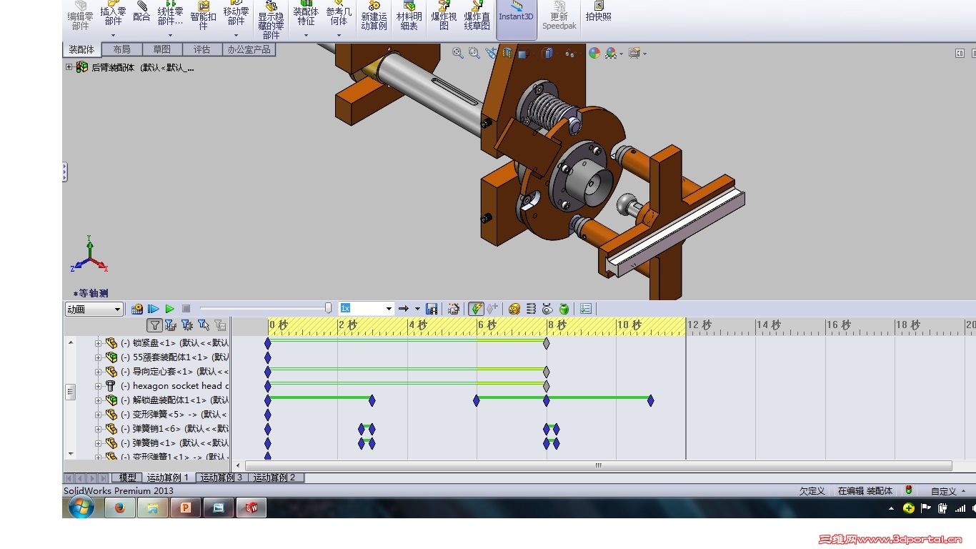

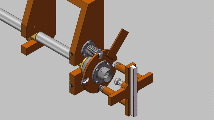

[求助] 能力有限,无法完成的动画,恳请帮助

你这个销子没压回去就在转动了?

万分感谢 g073545,我马上下载学习一下,顺便问一句,解锁盘旋转用马达还是托动,自动键码,脑子笨卡那了
 楼主| 发表于 2013-11-27 15:02:32 | 显示全部楼层 来自: 中国吉林长春
您给我详细说说思路,初学需要高人指点不是,呵呵
发表于 2013-11-27 15:37:03 | 显示全部楼层 来自: 中国广东佛山
qgjs2008 发表于 2013-11-27 14:57 static/image/common/back.gif+ t$ [: r. M/ B9 [! q; y  ?
4 `# {* k8 ]3 ]+ K% D马达旋转选定旋转角度90度就可以了!

请问g073545,你的动画中,弹簧销的伸出和缩回、解锁盘的前进和后退是用鼠标拖动还是线性马达?
 楼主| 发表于 2013-11-27 19:16:36 | 显示全部楼层 来自: 中国吉林长春
配合-距离-高级配合-线性耦合-最大距离-最小距离, g+ U" n3 a( E$ O$ L" c
这个思路对不对?' c6 ?- e; r- H! O8 Q( c

 楼主| 发表于 2013-11-27 21:10:19 | 显示全部楼层 来自: 中国吉林长春
成功了!!!终于!!!哈哈!!!! _7 l8 m* e/ i: i6 s
谢谢论坛的各位专家的帮助!

 楼主| 发表于 2013-12-10 20:09:33 | 显示全部楼层 来自: 中国吉林长春
最早我把这个动画有点想难了,其实用关键帧就能解决
. Y9 H3 @0 k2 }  K1.弹簧的上下面关联
1 C+ @# Q0 t1 y5 G1 [% |. T2.配合-高级配合-距离-线性耦合 控制运动距离
& i! ^6 t+ ^9 [5 V$ x+ K# m6 H& Y剩下就是按动作顺序一步一步操作。
8 C& z* X1 J0 d$ v: j8 O
  O3 E) h/ w: X* _: _
 楼主| 发表于 2013-12-10 20:17:49 | 显示全部楼层 来自: 中国吉林长春
动画键码* H# G, G1 G, n: _
