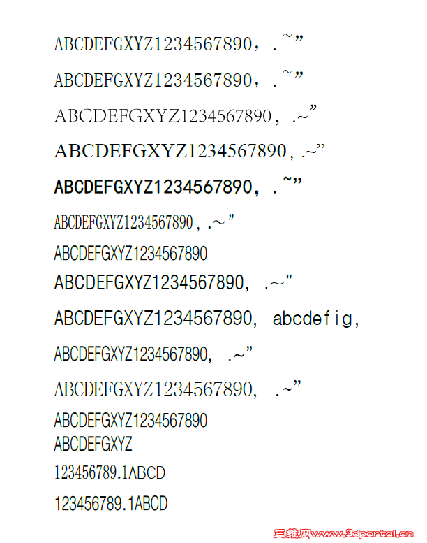

在下面的字母、数字字体里同学们会选什么样的样式与仿宋体结合在一起呢?粗粗的黑体肯定不行,选黑体也只能是很细的那种。0 @- d6 I1 V+ `; m1 _4 [; t) N, M; D
工程图的字体还必须比较瘦长,否则标注的时候尺寸线里会放不下。

希望高人有空时专门搞个工程图用的字体。汉仪长仿宋数字与之前手工画时不一样

是呀。数字能做成6楼那种我觉得比较漂亮0 @$ e3 k0 F% b9 n% t, ?3 b. L
其实我觉得6楼的字母也比较漂亮。不知道汉仪仿宋体里的数字能不能做成这样的。
