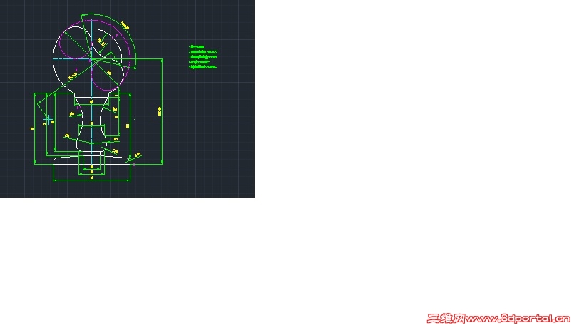

参与9YUE练习

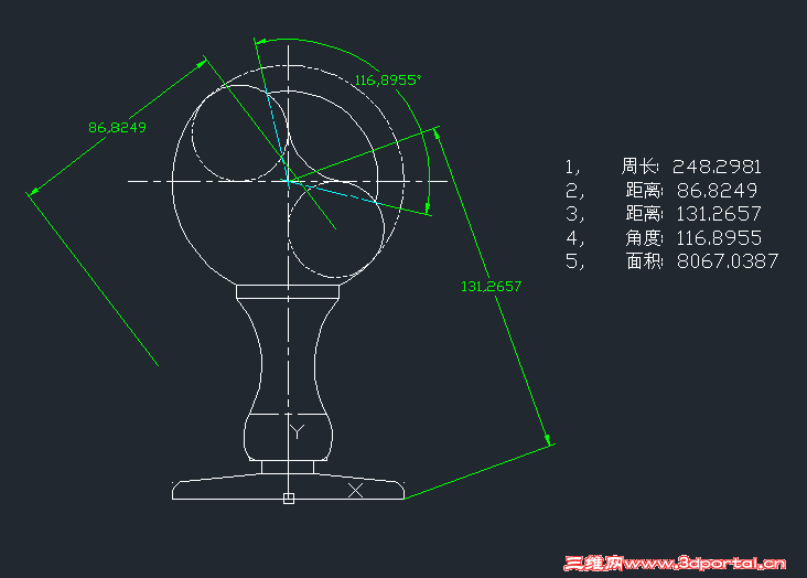

发表于 2013-9-14 18:32:13 | 显示全部楼层 来自: 中国山东威海
  d9 U- V4 ^" p! J( l& a$ b) N4 d* R: ~, f' D0 f
交作业

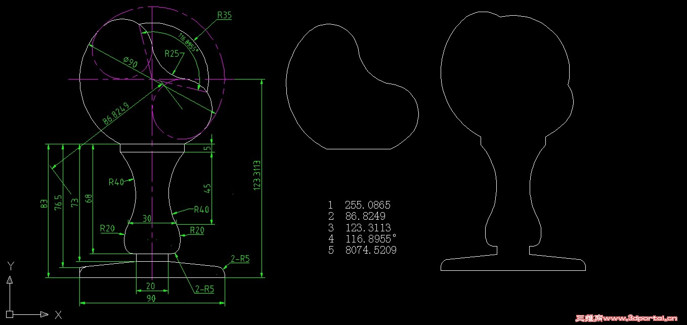

发表于 2013-9-15 12:17:29 | 显示全部楼层 来自: 中国江苏无锡
5 ], R) c% Z$ Z7 E9 p7 ?: T9 r5 E4 V4 @
61.JPG 5 W% s; _5 d% A9 u( J4 c

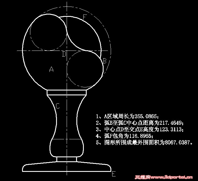

发表于 2013-9-16 16:18:49 | 显示全部楼层 来自: 中国北京
本帖最后由 woaishuijia 于 2013-9-26 04:30 编辑 ) ^+ k- o4 b/ R) _$ k# \" k
7 u2 L( d' U( X; z/ d& }
交作业                    $ _0 r1 z3 h$ p$ Z
      答案.jpg ; B1 |0 _5 G/ ^1 J  Z3 G

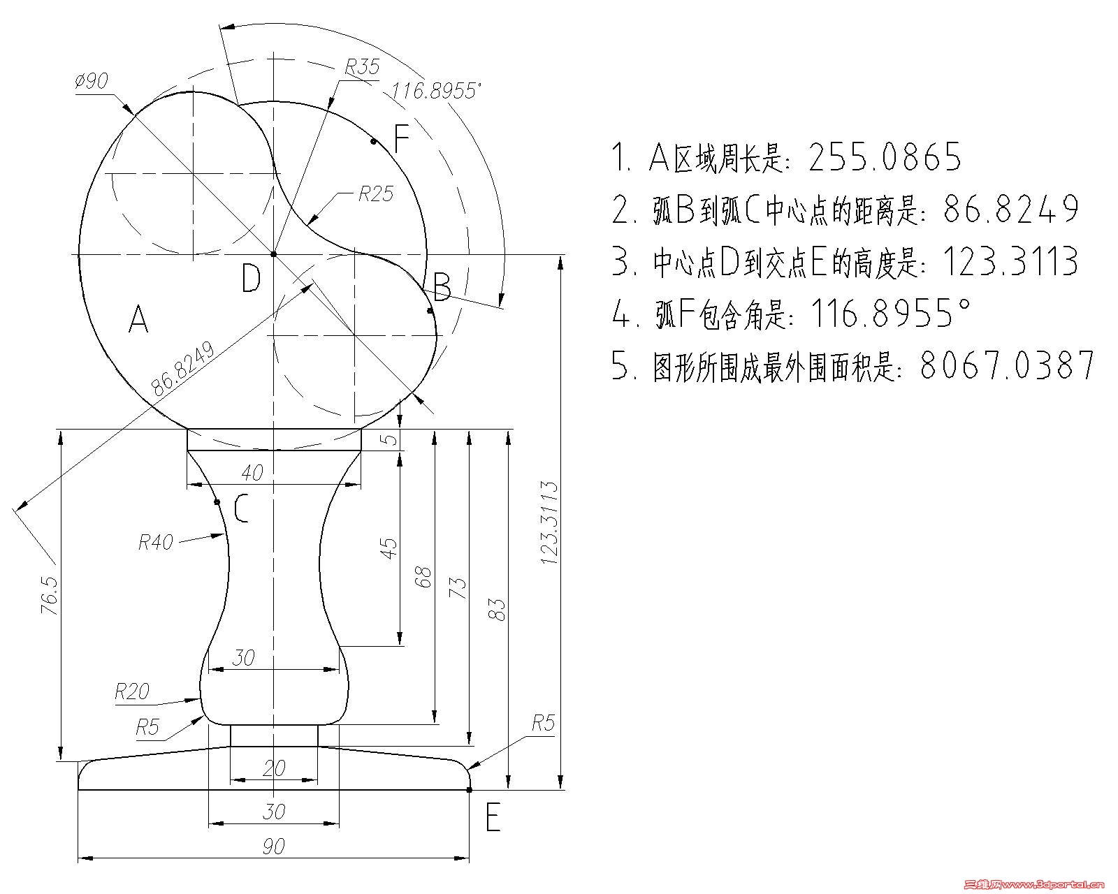

发表于 2013-9-19 01:16:45 | 显示全部楼层 来自: 中国山东青岛
本帖最后由 woaishuijia 于 2013-9-26 04:31 编辑 ! Z- H  s( b! a5 j5 t
: C5 M- K% }) v% A1 R8 h交本月作业 ! 基础综合练习61答案.jpg

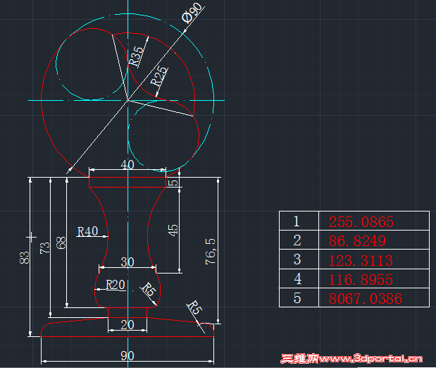

发表于 2013-9-23 10:24:21 | 显示全部楼层 来自: 中国四川成都
/ E, V/ q! Z* ?/ o
