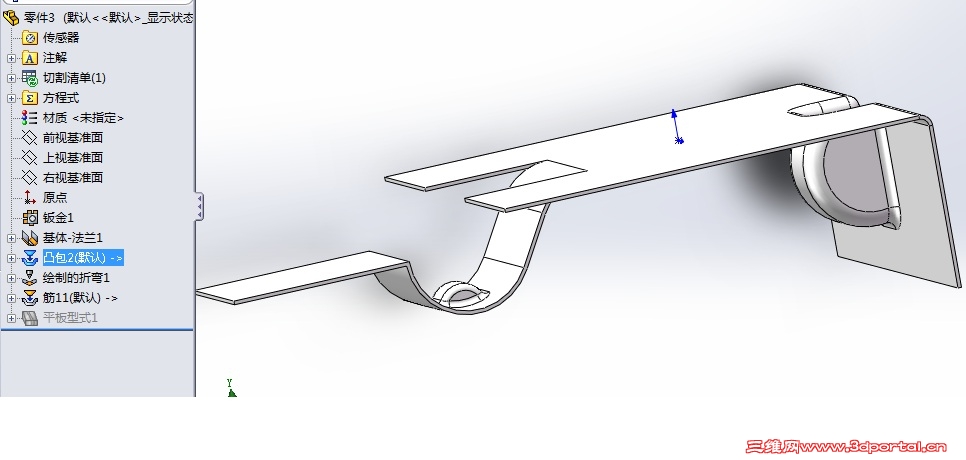

[求助] 一个超难的钣金特征!!“弧面钣金上做凸包”
发表于 2013-9-11 22:04:34 | 显示全部楼层 来自: 中国江苏苏州
这个可以用成型工具来做,如果软件自带的特征没有,可以自己建立一个特征后来达到这个效果
 楼主| 发表于 2013-9-12 08:41:11 | 显示全部楼层 来自: 中国四川绵阳
logopress和3D quickpress 那个更好用呢??
发表于 2013-9-12 08:44:22 | 显示全部楼层 来自: 中国江苏无锡
好厉害呀 顶一下
 楼主| 发表于 2013-9-12 11:51:25 | 显示全部楼层 来自: 中国四川绵阳
展开的模型,我看了,中间是一个破洞!!呵呵~~~不过”压凹“这样的特征命令,用在钣金里面不好吧!!5 u; \3 z; M- f* _4 W0 t/ t
- i7 F- L* [6 M
其实前面的探讨已经说明清楚了,应该是用成形工具一次完成法兰壁和凸包!
' E# y) l; N9 n7 M$ i# u不过关于成形工具的定位点,我现在都还是没有搞明白!

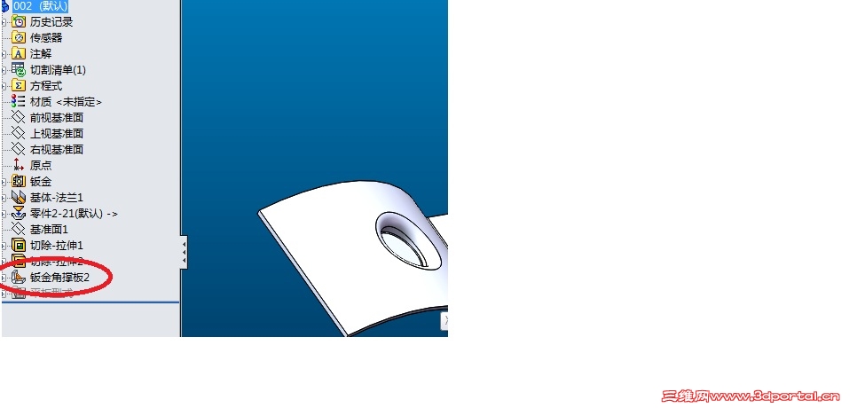

 楼主| 发表于 2013-9-12 12:12:08 | 显示全部楼层 来自: 中国四川绵阳
hongwei_1987jp 发表于 2013-9-11 10:39 static/image/common/back.gif9 Y7 m; e; o5 K! ^0 q- F$ ]
楼主题目的发挥,来个反向的凹凸,有兴趣的,不妨做做成型工具,做下图的圆弧形状
( ~  T3 S& k$ \# t0 Y$ \
7 i- y3 [0 O/ ]做出来的,有奖10-30币 ...
7 y. A3 L# y# L- Z- o8 r* G( a; C我绘制出来了,记得奖励哦!!
 楼主| 发表于 2013-9-12 12:14:59 | 显示全部楼层 来自: 中国四川绵阳
怎么我没有这个命令呢??& ^) D7 ?0 r0 W; j- G7 j- r3 @
我的是SW2012,难道是2013的新功能!!!!
发表于 2013-9-12 17:07:33 | 显示全部楼层 来自: 日本
本帖最后由 hongwei_1987jp 于 2013-9-12 17:15 编辑 8 h9 z( M' n+ i1 f, ?0 S4 B
270312862 发表于 2013-9-12 12:14 http://www.3dportal.cn/discuz/static/image/common/back.gif
% h( }$ y$ d0 t怎么我没有这个命令呢??8 J# t$ {# o* \9 m! a; E
- [1 M+ ?6 o( c3 U3 U
; E* ]' u+ m% C% \! o这个是2014版的追加功能,方便
: J" I0 i' x, k$ ?) C! n% D& T5 n4 d: g) n6 X
你的成型工具和模型发来看看,以一定有奖励的0 m) z- E- N9 u" ^
* @- y: ?  A/ H
; G& E, I* i4 [6 q
发表于 2013-9-12 17:19:19 | 显示全部楼层 来自: 日本
270312862 发表于 2013-9-12 11:51 static/image/common/back.gif
( O, h# V. b( O! W展开的模型,我看了,中间是一个破洞!!呵呵~~~不过”压凹“这样的特征命令,用在钣金里面不好吧!!
! h% }  H1 ?$ j3 d- a" {3 {* W* i
- x# w# ^5 v( ~2 h其 ...
5 L/ g, C$ ^# l
成型后,编辑你的成型工具草图,有个点的,定位这个点到边的尺寸
