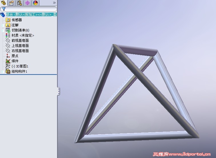

[讨论] 基礎練習_正三角柱架[6#附檔]
发表于 2013-8-30 11:13:21 | 显示全部楼层 来自: 中国浙江杭州
ryouss 发表于 2013-8-30 11:04 static/image/common/back.gif
4 X6 n: R# R, x; C8 x; @我所理解的,3D草图之旋轉特徵,只有在依據"前視图"之基準平面才能作出.
4 c7 S$ E/ N  P' L是啊,应该是这样的。
+ w$ x" i* }  j阿丹兄在10#也这样说。

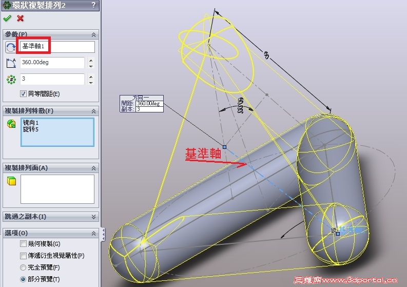

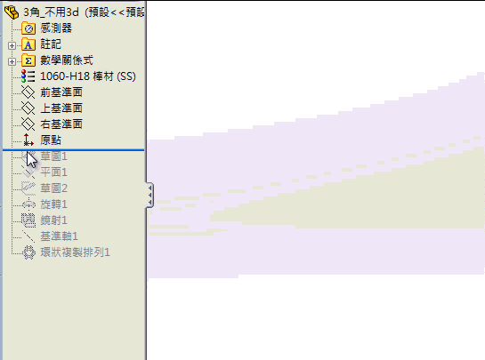

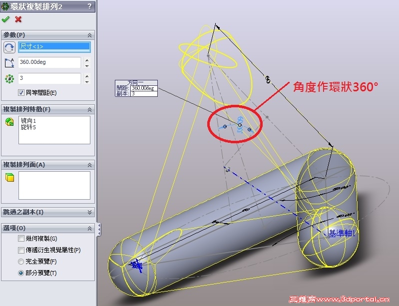

 楼主| 发表于 2013-8-30 11:32:14 | 显示全部楼层 来自: 中国浙江嘉兴
随随便看看 发表于 2013-8-30 09:31 static/image/common/back.gif
3 d6 H1 i6 d9 s新手真心求教  那个不带旋转轴的阵列是怎么做出来的  是用那个90度的角作为旋转轴吗  角度为什么是90度  还 ...
  H& v/ \/ q- i# Y* B請先理解不用3D草图的作法,/ `5 f+ v# l1 h/ e) E* P
3D草图的作法,其實也是依據如下之概念而簡化特徵的.
/ U; \: x" ~+ \* _0 J7 C  H. S capture-1.gif
6 y) P2 C& F6 z+ t 3角_不用3d.zip (144.2 KB, 下载次数: 10)

已修正好,總而言之概念尚不是很清楚,
+ M9 b% j5 D7 u, |6 A* M; M. r建議好好研究27#
