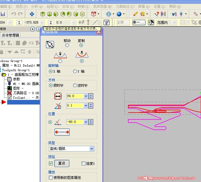

我的纏繞和展開始終做不到您做的那個位置( n; P5 U5 ^9 u0 L2 e2 Y, N
勞煩您做個纏繞展開的步驟截圖指點一下,謝謝您

发表于 2013-8-5 15:13:55 | 显示全部楼层 来自: 中国山东烟台
有仙则名-数控编 发表于 2013-8-4 16:54 static/image/common/back.gif% v7 ~) N" t! ^4 A
來自寶島臺灣我的纏繞和展開始終做不到您做的那個位置
+ M3 m: S: _1 w- F3 j# }3 I4 N勞煩您做個纏繞展開的步驟截圖 ...
6 o" C# u& H( [% {缠绕起始位置,-90度就可以!
 楼主| 发表于 2013-8-6 08:28:42 | 显示全部楼层 来自: 中国四川泸州
sjszww 发表于 2013-8-5 15:13 static/image/common/back.gif. ^( X* e. J) G) R0 z: h; k
缠绕起始位置,-90度就可以!
1 X  F" @$ U  q2 A: c
非常感谢您的指点!!!. a7 i% e! P" V% I  s4 x8 M
