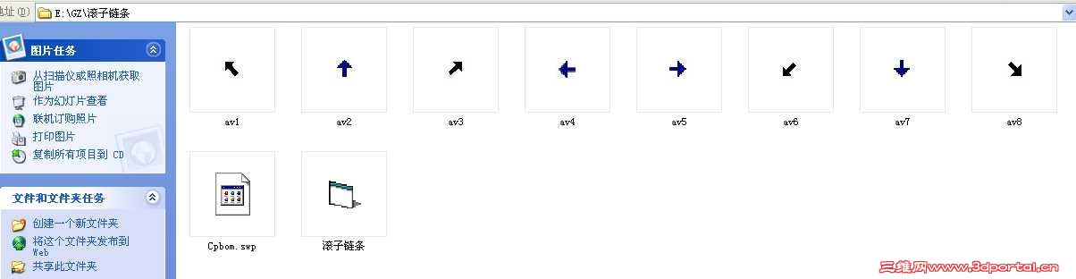

“滚子链条”文件夹里的东西见下图,怎么改啊?谢谢。
 楼主| 发表于 2013-7-31 13:12:15 | 显示全部楼层 来自: 中国广东佛山
djyyub 发表于 2013-7-31 13:02 static/image/common/back.gif% W( L5 z8 k# D: ]# i( G
& e4 q8 }6 i2 @7 G2 L0 f+ r% ]打开SolidWorks,在SolidWorks中打开Cpbom.swp文件修改.

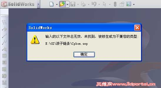

在SolidWorks中打不开Cpbom.swp文件,见图,所以不知道怎么修改Cpbom.swp文件。我用的是SolidWorks2011版的,是不是不行?

djyyub 发表于 2013-7-31 20:52 static/image/common/back.gif
+ ?; E  W8 e6 p6 ]在SolidWorks中打不开Cpbom.swp文件,见图,所以不知道怎么修改Cpbom.swp文件。我用的是SolidWorks2011版的 ...
9 x( m3 t8 c) v; @: u
是要在工具条中的打开宏的命令,再进行操作...
