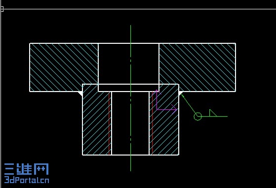

[讨论] 请问螺栓和螺母为什么要这么做?

呵呵 ,我也觉的螺栓这么做无外呼 是为了安装方便,那如果螺杆大的话,到
( ]: ]: x  X1 e2 Z" T3 K+ v后面你还拧的下去?这不类似与 绞刀啊,肯定是头要大一点,如果后面大的话,那加工
7 Y# V3 ]& ]7 F0 G3 n( Q6 d# `出来就是锥孔了。
' L. U$ }4 {" k9 O! k2 o# m至于螺母 我同意10楼的:沉孔是为了螺栓头外露,防碍其他装配!

光杆部分比螺纹小,这是因为在批量加工螺栓时采用的是无屑挤压工艺加工,也就是用搓丝机搓出螺纹。这样即可减少原材料的浪费,也可提高产量降低成本。螺纹孔这样加工持也就相当于倒了一个角,即可防止螺孔边沿在螺杆作用下产告边沿凸起影响配合同时也保护了螺纹便于安装,焊接时利用定位销使两者同心.+ W$ V0 \+ f+ i

螺杆部分小是因为加工工艺决定的,是搓出来的或是滚丝。至于沉孔我认为是消除焊接应力,如果螺纹到头,焊接后螺纹可能变形。

那个螺母叫沉头螺母,为了不影响其它装配.那个丝杆是搓丝板加工的,必须有d才可搓出所要规格的丝。另外,搓丝板很贵,磨损也很厉害,同时,搓丝板是按面积收费的,所以,通丝,半丝价格也不一样。

螺杆做成那样,可以增加强度,螺母在保证强度的情况下,减少配合长度,可以减少配合误差。

螺母超过8扣就不受力的了,有孔是为了焊接时定位(象以上所说的)

1、螺栓是为了退刀用。* E6 V0 b# f. Z% j
2、螺母工艺上是焊接后加工孔,保证孔的一致性(同心度),你的螺母工艺性不好,应该做成这样

刚才的螺栓有全螺纹的,但是首先加工不方便,而且在机械性能和使用条件能达到要求的情况下就用上面那种螺栓就可以了,至于为什么上面那部分要小,假设上面那部分大,那拎完螺纹之后上面那部分还能拎进去吗?如何一样大也是拎不进去的啊。所以得小,而且要小于螺纹底径。
+ i) M. U& _: u3 F至于螺母为什么那么加工,一看楼主就没弄过机加或者是认真看过。钻头起钻容易打钻头,所以要是工艺允许的话,现最好打底孔。而楼主给出的图应该是焊接之后在钻孔吧?) L2 Q. h2 t4 ]+ u6 N! H
所以钻透了很正常啊。不应该是先加工螺纹和孔再焊接再加工板孔吧?

1.螺栓的d比螺纹部位小是为了方便安装,至少要小于螺纹孔的底径,这样才能旋进去。/ W! m8 w+ `) d* F% d% f+ u
2.螺母和焊接板是焊接好了在铣层孔的,必须多钻下去一点才能保证螺母能用。想想,螺母要保证全螺纹,那怎么能在钻下去的时候加工到正好呢?

应该是焊接以后再加工,所以加工一个H深的螺纹!

螺母的台阶只是与焊接板焊接时穿工艺销的,螺杆后部有台阶是为了防止焊接板于螺母错位,这样更好安装

关于螺杆的问题:光杆部分比螺纹小,这是因为在批量加工螺栓时采用的是挤压工艺加工,也就是用搓丝机搓出螺纹或用滚丝机滚丝轮滚压加工而来,光杆的直径正好是螺纹中径尺寸,在挤压过程中螺纹谷底的材料被挤出形成谷峰,成为完整的牙型。这样既节省了材料,又方便了加工。而非楼上各位所说的那些猜测。18楼的说法是正确的!
' D, B. |6 ?( D8 `2 A. Y7 e4 X     螺母为什么不做成全螺纹,而是要做h深的沉孔形式?楼主所画的螺母属于焊接螺母,是用电阻焊实现的。电阻焊的原理是利用电阻焊机通电时的大电流和材料的电阻产生的热量使螺母和基材的接触部分在极短的时间内溶化,在上下电极的压力作用下相对移动互相溶合而牢固的结合成一体。为了防止螺纹牙型在电阻焊过程中因为溶合变形而产生螺距变小,使螺杆无法通过,所以将螺母设计成为楼主所画的那种结构。
