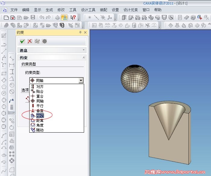

[求助] 钢珠如何放入锥面里?

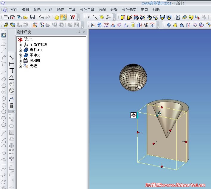

1.必须确保去掉的是锥孔的一半。' t  j4 Z+ P* [. I$ q8 v6 F

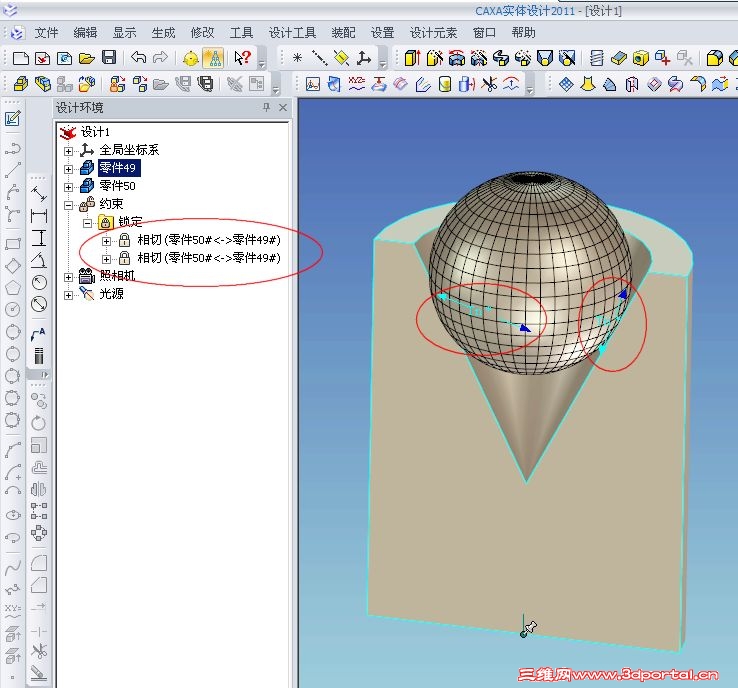

2.选择约束功能中的“相切”后,先点击球体后点击一半锥孔的一条边,形成一次约束。
. Y) c' ~- e+ {/ o3 D: e4 ~2 h( g2 k3.再次选择约束中的“相切”,还是先点击球体,再点击一半锥孔的另一条边。
