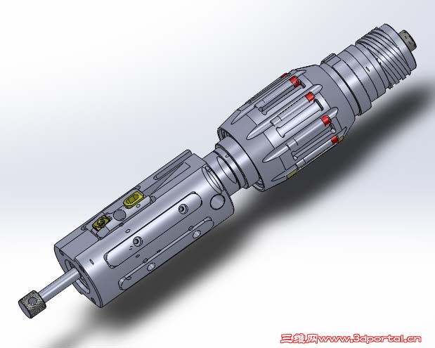

发表于 2013-7-17 09:06:20 | 显示全部楼层 来自: 中国江苏无锡
用挤光刀,有专门的设备和刀具(刮削滚压头),国外这个技术非常成熟了,我见过的此类型的零件最长可以做6米。
0 j" n$ N6 W7 i  o/ E附件是两年前给人画的刀头,可以参考。刀具和设备目前国内都有了
洪哥 + 5 感谢帮助
发表于 2013-7-18 14:13:08 | 显示全部楼层 来自: 中国上海
猎狐贵族 发表于 2013-7-17 09:06 static/image/common/back.gif
# d3 b! ]+ f* A7 D! M/ `, K$ L用挤光刀,有专门的设备和刀具(刮削滚压头),国外这个技术非常成熟了,我见过的此类型的零件最长可以做6米 ...
% }8 K# [1 Y) J2 q6 s" v6 g# W刮削滚光镗滚压头?
发表于 2013-7-18 16:00:23 | 显示全部楼层 来自: 中国江苏无锡
ilovebin1989 发表于 2013-7-18 14:13 static/image/common/back.gif
, v7 S8 m- y1 M/ H& z" i6 ?9 a刮削滚光镗滚压头?
6 P% |% y5 k6 m. n5 r( U切削与滚压一次完成,效率非常高。图片上的刀头还是先切削回程的时候产生滚压。现在新的刀头是切削与滚压同时完成,效率要比前面的提高一倍。
洪哥 + 3 感谢帮助
