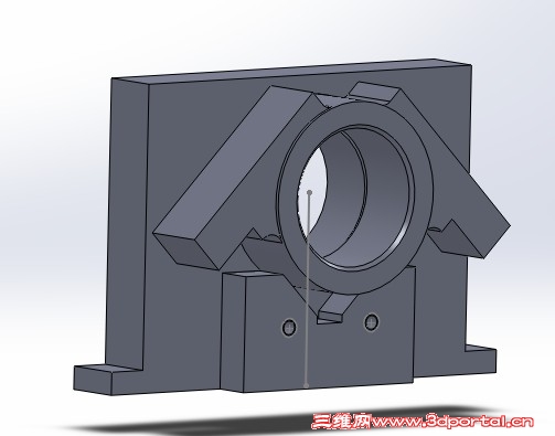

[求助] 课程设计遇到困难了,求助

4 Y! J( g. \+ C; N' L% H( B4 \如果是按你那个工艺表,你的夹具是没什么问题。
; W/ P, F. |0 W8 X# J& b1 k- k' K建议略改一下,如下图:
, R# o" g7 g# r' ^如果我先加工大孔端面,采用如图所示定位,怎么样?会不会出现过定位欠定位。
) K. l  M  c: l! u大孔端面左右各加两个压板。

1 X* {2 Z7 V/ z$ n, I/ j如果我先加工大孔端面,采用如图所示定位,怎么样?会不会出现过定位欠定位。
" D* m3 T* s& D大孔端面左右各加两个压板 ...
1 R1 P. o$ l; ~# o# R( b! V不会欠定位,但是毛坯如果不好,零件厚度的一致性不好保证,
" K! ?/ g. w3 G) K$ `+ B' q- t楼下的问题,按三爪卡盘夹持的外径250和长度100比例来说,可以固定住(用反爪靠爪面),转数不可能太高,如批量生产需要在卡盘上配重。
 楼主| 发表于 2013-6-22 11:43:49 | 显示全部楼层 来自: 中国江苏南京
qiminger 发表于 2013-6-22 11:33 static/image/common/back.gif
2 ?% w+ i3 f; n不会欠定位,但是毛坯如果不好,零件厚度的一致性不好保证," e( N" D. a9 Y' o8 J$ K; H& |! o6 a
楼下的问题,按三爪卡盘夹持的外径250和长度 ...
  |, z$ j, M$ ]
额额,你想的真周到,那过定位会不会有?

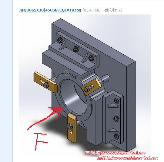

发表于 2013-6-23 10:02:31 | 显示全部楼层 来自: 中国上海
本帖最后由 zhuyi0829 于 2013-6-23 10:03 编辑 5 M4 }5 K0 e7 \  `  S3 n3 M/ D
即刻出发 发表于 2013-6-22 11:43 static/image/common/back.gif9 s! t3 S. F, {5 ^! {+ r0 m2 @* a
额额,你想的真周到,那过定位会不会有?
' n/ w# s6 P" ~" g1 W0 O+ n5 ?/ o: ~; S: n2 P/ a) a* B
六点定位原理自己去看,x y z三个方向的平动和串动,很简单的

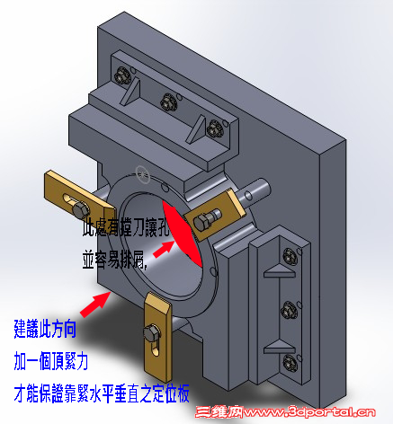

发表于 2013-6-23 10:40:29 | 显示全部楼层 来自: 中国浙江嘉兴
建議如圖

发表于 2013-7-28 18:56:06 | 显示全部楼层 来自: 中国北京
32楼正解,否则欠定位。见图2,可使用V形块定位。
