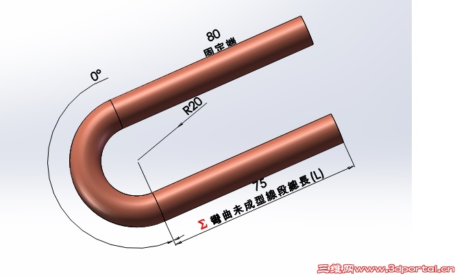

楼主: ryouss
[分享] 彎管_草图,零件,組件動畫图_說明在24#

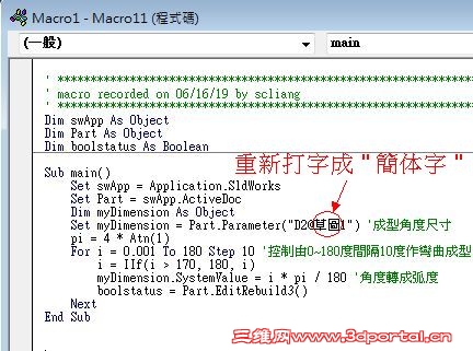

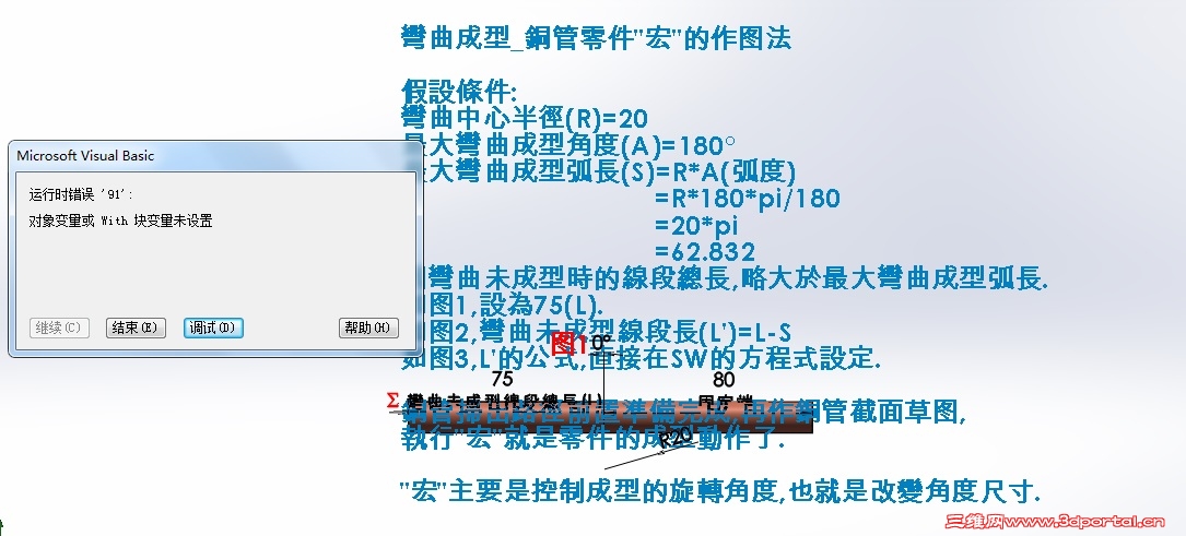

梁兄,执行你的弯管宏时,报错,能给讲一下吗?
发表于 2014-2-22 11:56:51 | 显示全部楼层 来自: 中国吉林长春
试了一下,这个弯管的宏不能正常运行,报91错误,求教改宏的方法,
* S. M( g8 ^/ ~真的不懂啊!
 楼主| 发表于 2014-2-22 13:14:54 | 显示全部楼层 来自: 中国浙江嘉兴
qgjs2008 发表于 2014-2-22 11:56 static/image/common/back.gif
- O. p& g) C" v& C# ~0 P试了一下,这个弯管的宏不能正常运行,报91错误,求教改宏的方法,
  K1 I( B8 a5 ]真的不懂啊!
$ \4 _( s5 J8 s  E+ Y4 b' ]) S哪兒有問題要反映出來,才能針對問題解決!' Y1 z" X( t9 p, ~6 e9 L+ U
最好上傳文件0 I0 c5 p4 L8 _4 z, s

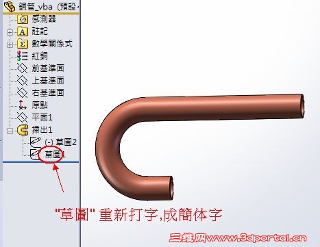

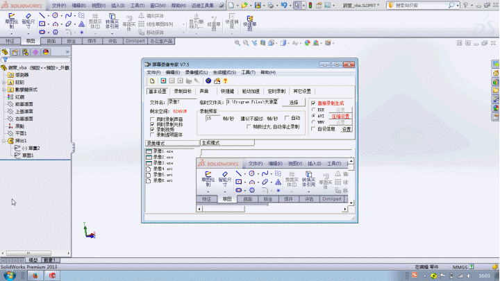

 楼主| 发表于 2014-2-22 13:58:22 | 显示全部楼层 来自: 中国浙江嘉兴
錄像叫不出,( A7 |; i9 e2 f$ c
應該是"宏"里簡繁字的問題,+ Z4 v1 F# w: w1 x% h$ X
1.  把 宏里   "D2@草圖1"  的 "草圖" 重新打字
% \  x) J2 q6 O- j: F4 v6 t- e2.  零件特徵 草圖1  也要修改
8 k! h8 ?3 I" @: G: a- M# B capture_02222014_135328.jpg
7 \( K  \6 Q  O$ t' `* w* w" l capture_02222014_134910.jpg 3 `; ?. R; A" c3 ~$ k9 _  t. H! W

发表于 2014-2-23 10:55:44 | 显示全部楼层 来自: 中国吉林长春
执行宏成功了,谢谢liang兄指导,$ l7 z4 o/ h4 I' G' g& S) E

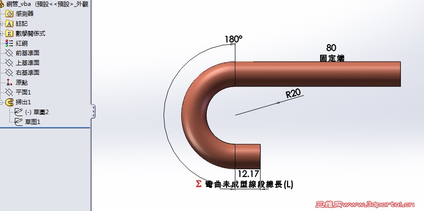

发表于 2014-2-23 11:04:02 | 显示全部楼层 来自: 中国吉林长春
执行完宏以后,直管变弯管,怎么变回去呀,问题又来了?
( B" o! y; B0 \  e" @0 h
 楼主| 发表于 2014-2-23 11:42:43 | 显示全部楼层 来自: 中国浙江嘉兴
qgjs2008 发表于 2014-2-23 11:04 static/image/common/back.gif
! d$ _" U7 Q0 H, E8 B) }执行完宏以后,直管变弯管,怎么变回去呀,问题又来了?
5 m( G% q9 B  F4 l把180度改為0.01度' v3 z& J1 u$ Z5 x- I
不要改為 0 度會亂掉
 楼主| 发表于 2014-2-23 11:50:53 | 显示全部楼层 来自: 中国浙江嘉兴
# E  A+ [* }8 L* W8 q$ f1 h$ q8 L
qgjs2008 发表于 2014-2-23 10:55 static/image/common/back.gif4 u$ [2 O: D: _+ [  h
执行宏成功了,谢谢liang兄指导,7 ?7 l7 D) e! O; ^/ k
还要再请教您,如何做成动画?
" V) c% |- M$ u# {我是用 Camtasia Studio 8 軟件作錄屏
8 Z4 m1 O4 E. l8 l  E" x. o你錄像執行後如下,在按"ok"甚麼都沒有?
发表于 2014-2-23 14:46:28 | 显示全部楼层 来自: 中国吉林长春
刚睡醒,谢谢liang兄不吝赐教。
发表于 2014-2-23 14:49:40 | 显示全部楼层 来自: 中国吉林长春
liang兄,改草图还是改宏
 楼主| 发表于 2014-2-23 14:51:19 | 显示全部楼层 来自: 中国浙江嘉兴
qgjs2008 发表于 2014-2-23 14:49 static/image/common/back.gif
; V' y1 t0 u+ O; @liang兄,改草图还是改宏
4 F5 q0 }+ F- d3 w  H( h
直接改圖
3 Y% f" j3 j5 ?+ Y& K; h
发表于 2014-2-23 14:55:40 | 显示全部楼层 来自: 中国吉林长春
草图改完0.01度,结果。。。
4 a. C7 w' a- w$ j& m1 G别嫌我愚钝那。

 楼主| 发表于 2014-2-23 15:45:46 | 显示全部楼层 来自: 中国浙江嘉兴
qgjs2008 发表于 2014-2-23 14:55 static/image/common/back.gif. N( T" j) K: w$ M  r
草图改完0.01度,结果。。。  b$ x9 a1 Y  ]5 c
别嫌我愚钝那。
  q3 N  g8 X% F9 x/ D4 e正常的,軟件沒你聰明,分不清 0 和180度 和 360度* {, Z. v# o, j/ S2 ]
先改為50度  再改為 0.01度 看看. j8 m. k: `& B8 I( N- j
发表于 2014-2-23 16:20:45 | 显示全部楼层 来自: 中国吉林长春
改好了,可是怎么做装配体动画呢。3 Q* _; k' y) W* U; ?9 y4 i

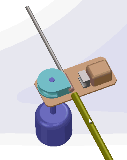

发表于 2014-2-23 16:37:55 | 显示全部楼层 来自: 中国吉林长春
我这有一个弯管机的装配体及动画,3根管,有个零件8是变形管,但我弄不懂变形是如何驱动的,动画形成的步骤
' u7 l+ e8 x* K恳求liang兄您给好好讲讲,盼。。。

发表于 2014-2-24 22:45:43 | 显示全部楼层 来自: 中国吉林长春
盼liang兄解答
0 o( Y7 O6 X, c  t" s; q零件8是如何驱动产生变形的
 楼主| 发表于 2014-2-24 23:25:45 | 显示全部楼层 来自: 中国浙江嘉兴
本帖最后由 ryouss 于 2014-2-25 08:09 编辑 % z- ]  T! W1 c; `$ P
' R  N" b& i6 s& t
如下圖,  O; S/ ^4 O4 Y7 r" V$ _% ^! d
1. 一般是雙輪,單輪成型是比較少見,應是受結構限制(芯模要伸長會受很大的彎曲應力)
' j1 U0 H  J- o. z) v% \* F& T2. 附檔結合有問題
! M4 b% B/ F# F+ E  G: ^. u, R3. 先網絡查看是否有類似,不然就要等些時間畫個簡圖了.
