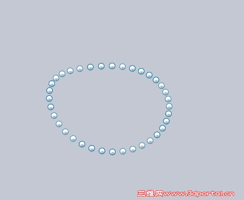

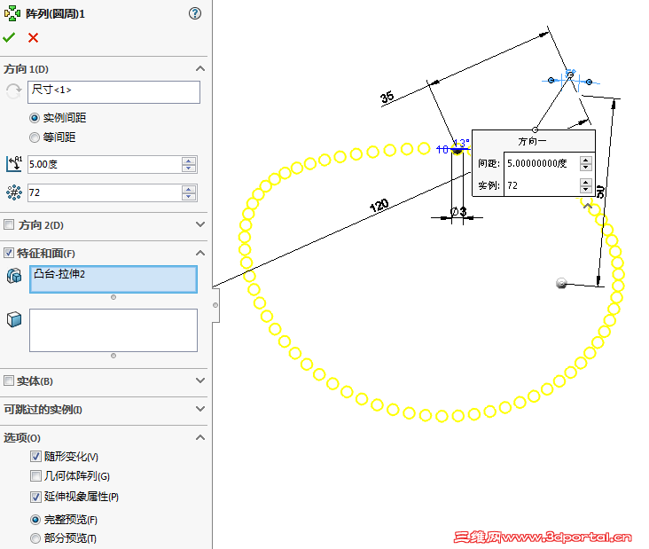

发表于 2013-6-7 11:23:41 | 显示全部楼层 来自: 中国河南郑州
22553711 发表于 2013-6-7 08:28 static/image/common/back.gif
9 z  \  |# q+ ]) s% _/ g# }- Y6 |请参考:
0 g1 |8 a: S' p& ]阿木  你那个拉伸1是什么 啊
发表于 2013-6-7 11:31:27 | 显示全部楼层 来自: 中国浙江杭州
rnlnfei01 发表于 2013-6-7 09:40 static/image/common/back.gif$ Q3 d6 w8 Q" i/ ]
但是这个阵列不出来,你那个两次拉伸没看清拉伸的哪里
- c6 T6 ?+ F; x! H5 X3 n1 b0 R' Q% {由于不能选择实体进行随形阵列,所以先随意做了个拉伸作为基体。
- P+ H' i& I: n5 \9 R至于为什么你阵列不出想要的效果,只能自己找找问题了,论坛有很多相关帖子。, ~" N& w9 E" |) R: H
随形阵列绝非三言两语能说清楚的。

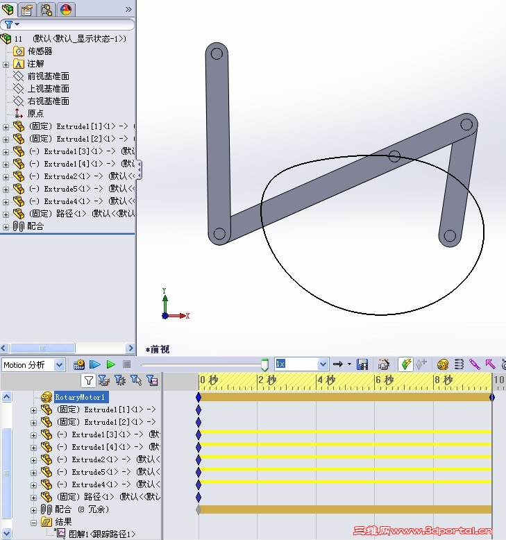

发表于 2013-6-7 14:35:48 | 显示全部楼层 来自: 中国广东揭阳
应该也可以用motion来求出,就的麻烦了点8 S0 b! A6 g" M" H. P5 x8 P, H
66.jpg / v. r. b  _' w* ]! d" A* B

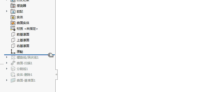

发表于 2018-4-17 00:06:43 | 显示全部楼层 来自: 中国广东肇庆
用扫描求轨迹果然是个好方法
/ o4 v: m" k4 A0 |5 j5 t5 k! L- |) h$ ?7 c
发表于 2018-4-17 00:53:34 | 显示全部楼层 来自: 中国广东肇庆
本帖最后由 SW2016 于 2018-4-18 15:04 编辑 - V( F1 U) D) E1 m+ y! b; o
asencwx 发表于 2013-6-7 14:35
# O7 y; t, e% i! k* d2 [9 e应该也可以用motion来求出,就的麻烦了点
, j# l3 d* v* s* L; R好方法。
发表于 2018-4-17 01:00:37 | 显示全部楼层 来自: 中国广东肇庆
用扫描曲面得到的边线,不能直接在平面草图上转换实体引用,只好将曲面分割后再转换实体引用。
, V7 ~7 d6 j1 `* q& J( L7 O但这样一来,曲线就会有两个接头,除了套合样条曲线外,还有没有其他方法把转换实体引用得到的曲线做成一个没有接头的封闭曲线呢?

发表于 2018-4-17 12:59:58 | 显示全部楼层 来自: 中国台湾新北市
馨竹幽静 发表于 2013-6-7 10:17
% i& S: Z7 k3 B我的圆周阵列中怎么没有随行阵列啊?求解!
3 a2 H: F( F+ [6 @. p( `
已前沒碰過,一樣納悶,先確認後再進入編輯陣列特徵就會出現隨形選項
发表于 2018-4-17 15:18:50 | 显示全部楼层 来自: 中国广东肇庆
用MOTION试一下" v. ~) J9 j2 U& m+ n( V  b
* \' ]" K' ?3 c: _; ^. O
; E' v8 R4 V% R1 G7 r
发表于 2018-4-18 08:27:41 | 显示全部楼层 来自: 中国广东珠海
用MOTION做运动仿真后就右以直接导出轨迹曲线了!
发表于 2018-4-18 13:41:35 | 显示全部楼层 来自: 中国广东肇庆
hidingman 发表于 2018-4-17 12:598 p2 X4 E2 [, n
) J2 _! F! N2 p- G: U
我也是找了一圈没找到,多谢hidingman指点。
